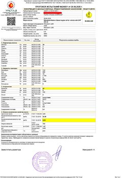

Mitsubishi Diesel Engine Oil for Vehicle with DPF 5W-30 отработка на Mitsubishi L200 после 7500км
Масло: Mitsubishi Motors Diesel engine oil for vehicle with DPF 5W-30
Автомобиль: Mitsubishi L200 4N16 2.4L с завода на Евро 2 без EGR без сажевого фильтра
Общий пробег на одометре: 9900  км к концу интервала.
Пробег на масле: 7500 км
Моточасы: 200мч
Средняя скорость: 40 км/ч
Израсходованное топливо:
Доливки масла: не угорело вообще, не доливал.
Присутствие отложений в двигателе ДО:
Присутствие отложений в двигателе ПОСЛЕ:
Автозапуск по времени: не использовался
Наличие чип-тюнинга: нет.
ГРМ:
Предпусковые подогревы: да
Период эксплуатации: 30 ноября 2024 по 26 мая 2025
Срок эксплуатации: 6 месяцев
Топливо: дизель Газпромнефть
Режимы: 20% город, 80% трасса.
Фильтр масляный: штатный Mitsubishi
Фильтр воздушный: штатный Mitsubishi
Марка антифриза: штатный Mitsubishi
Объем заливаемого масла: 6.8 литра
Отбор масла: из середины слива
Отбор масла проходил с горячего или холодного двигателя?: с теплого двигателя.
Присадки:  Intron dLube 2090 в топливо
Что было до этого масла:
(штатное Мицубиси с завода ХЗ какое 0 - 2500км)
Изменено пользователем Yfish
Дольше нет смысла катать... Я бы сливал ещё раньше, но это чисто имхо
Vasek555 машина то, новая. Туда штатно С2 или DL1 идёт. Интересно конечно, сколько топлива сожжено. Нитрация низкая. Масло ещё катать и катать, с 89% трассы то.
CCCP[Ne0] ну мне допустим лишнюю стружку по системе гонять не комильфо... У каждого свои причуды:pardon:
Vasek555 мотор цепной. Гильзован, металл в отработке будет.  Это не 4D56 который сам себя убивал. Yfish какая форсировка двигателя?
2 часа назад, CCCP[Ne0] сказал:
Средняя 10.8л/100км, если верить бортовому компьютеру.
181л.с. штатно
Интересно - отбор масла методом слива с картера (не шприц Жане), а кремния много. Получается от силиконового герметика нового двигателя столько.
Yfish смотрю много калия - он бывает от присадки в дизельное топливо. Сам какие то присадки добавлял? Или это у вас топливо такое?
Yfish ага. Одна турбина. Сажевый и ЕГР уже у нас отключили? Мочевина была?
Евро 2 с завода для стран третьего мира, никакого ЕГР и сажевого не было, ну и мочевины, само собой...
31 минуту назад, torcon сказал:
Yfish отсюда и калий, как от Castrol TDA - встречали калий после применения этой присадки. В общем все нормально - это не антифриз.
По сути то масло не убито, на нем можно и 10 тыс км ездить. Щелочное еще осталось (оно изначально в этом стандарте JASO DL-1 низкое). Сажей двигатель вязкость не загустил...
Единственный критерий к смене. Масло упало в вязкости ниже своего стандарта SAE 5W-30 от 9.3 до 12.5. И стало по факту 5W-20. Тут может и загуститель сработался и несгоревшее топливо разбавило масло - все вместе или по отдельности.
3 часа назад, torcon сказал:
Это в плане к рекомендации тов. Мансурова из УРЦ ТЭиД "Устранить негерметичность системы питания двигателя воздухом"?)
