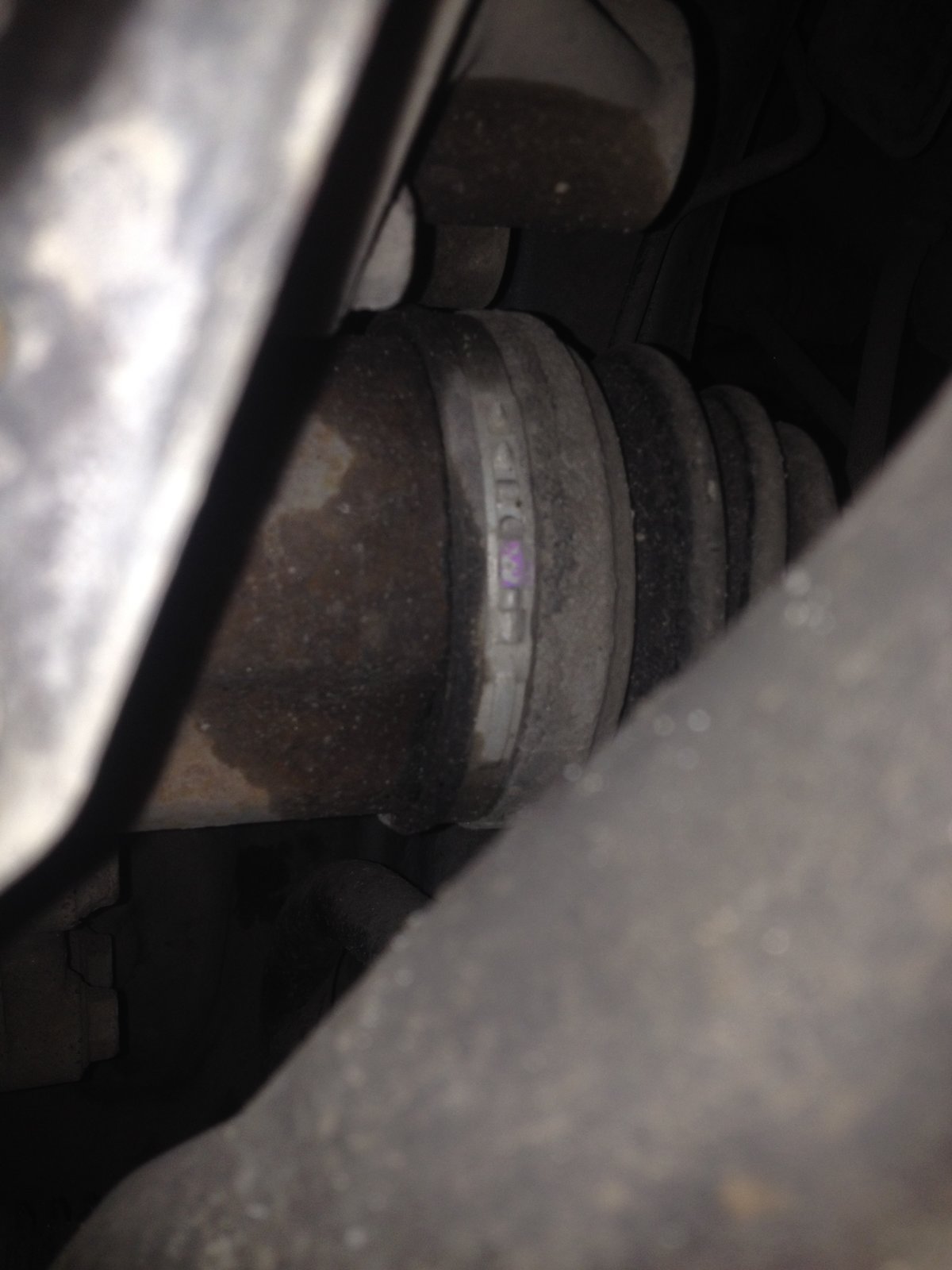

Какой фирмы лучше взять клещи для таких хомутов?Сюдя пофото хомут ослаб если на стакане масляная пыль,менять хомут или же достаточно смазку поменять всё родное машине 12-ть лет?
