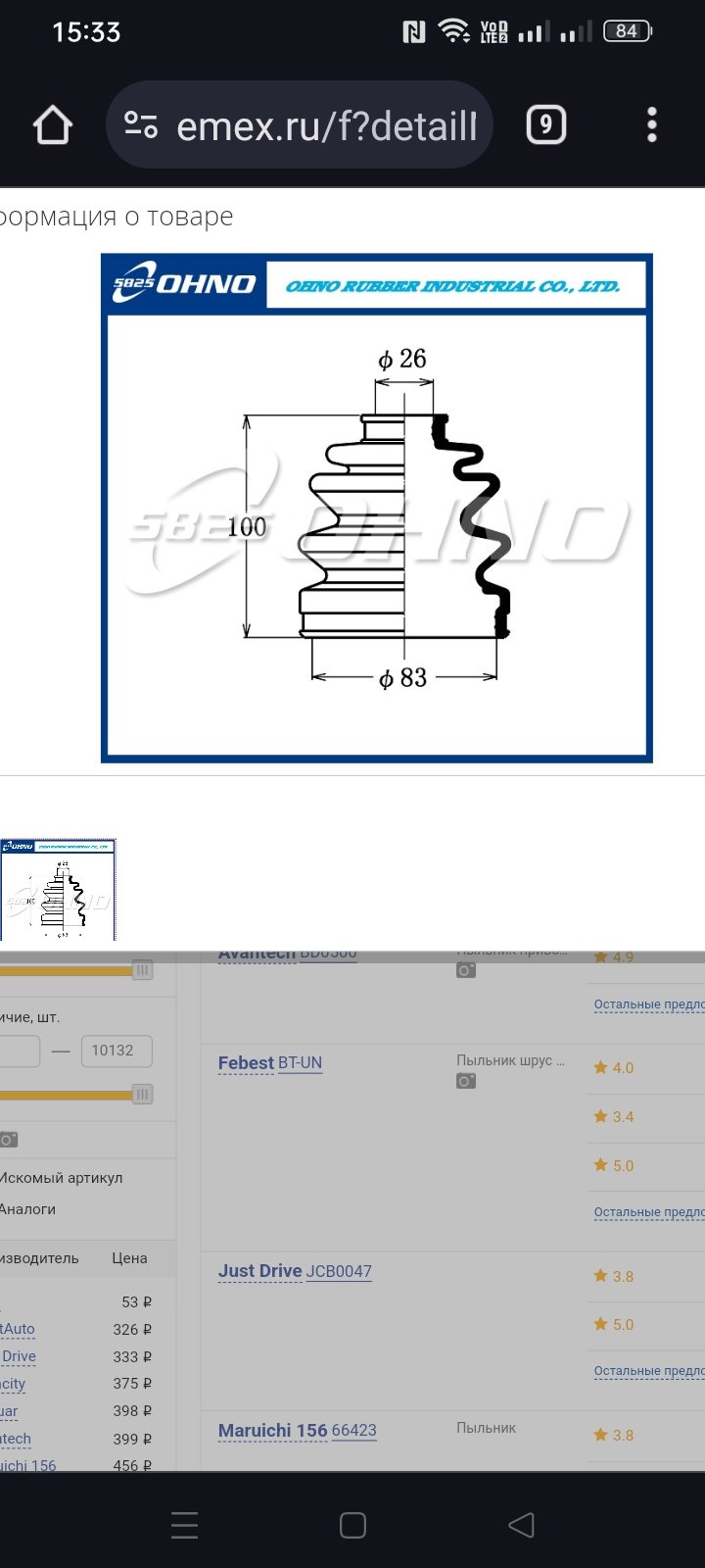

ОлегМурманск FB-2041M,FB2098  - проверь хорошо по размерам ещё раз. Пыльники японческие качество норм

Это maruichi, у меня этой фирмы стоял. У этого размеры 26 x 100 x 83 , у меня должны быть такие 27 x 100 x 84  должен встать. У меня он две зимы отходил и в эти выходные разорвало, думаю ветка попала, не хочется верить, что он прости разорвался. Но осадочек остался. Попробую из Seikin подобрать, если ничего не будет, то maruichi поставлю.

:nea:  Это OHNO бьётся в емексе - размеры 1в1
Screenshot_2024-08-26-15-33-51-62_40deb401b9ffe8e1df2f1cc5ba480b12.thumb.jpg.26c809eb7ab8ac7aaf264d1ed5e22a90.jpg
36 минут назад, Vasek555 сказал:
Спасибо. В Емекс он 937 руб, а в Экзист 2090 руб Не левак в первом случае?
Там выдает как аналог Seiken 600-00071 но не могу размеры его найти 700 руб экзист выдает
