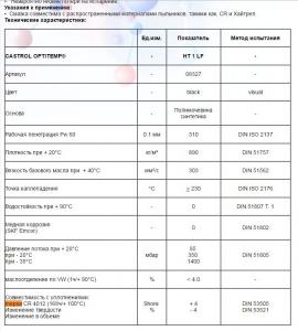

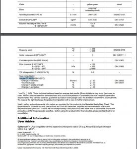

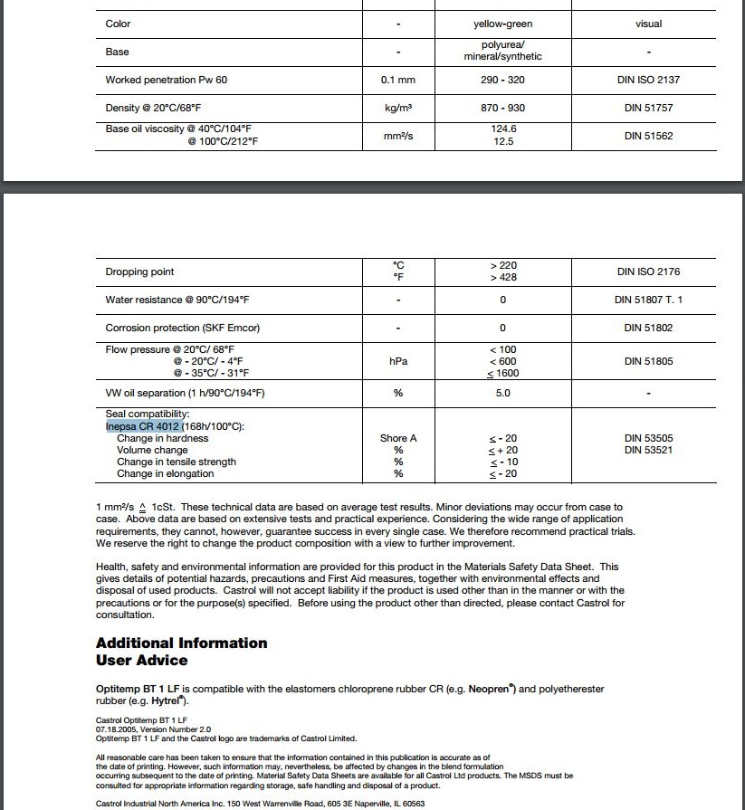

Подскажите что такое INEPSA.
На некоторых пыльниках шрусов есть это обозначение. К примеру на моем авто, на пыльнике с завода написано INEPSA  2-10 4012
Это какая то классификация по совместимости материалов пыльников и смазки? Или что это значит?
По поиску нашел только это

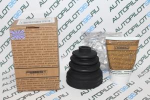

Товарищ взял внутренний пыльник Febest, в комплекте тюбик грамм 100, без каких либо обозначений, лишь надпись Fest auto parts, Genuine qualite, высокотемпературная смазка. Что в нем может быть? Смутило что пыльник внутренний а смазка темно-серая черная почти и дисперсия на пальцах прощупывается на перетир, по идее как его Mos2, графит, молибден., но он же только для внешнего шрус, в трипод не катит, или на фокусе внутренний не трипод, а другая конструкция. Я ему конечно на смену подкинул тюбик VAG -  G 052 186 A3 для трипода, чтобы наверняка,  но интересно со смазкой в комплекте разобраться.
Изменено пользователем Пасечник
Моё мнение, что смазки в комплекте со шрусами и пыльниками, это просто "кот в мешке" И наверняка она совсем не та,которая закладывается в шрусы на заводе изготовителе шрусов
для разных производителей автомобилей. Для примера вот такая смазка, которая идет в комплекте со многими шрусами и пыльниками.
Что за смазка? Кто производитель? Какие у неё характеристики? Все покрыто мраком. А надпись на тюбике G 000 602  ни о чем не говорит. Потому что не известен даже производитель. этой смазки.
То же самое и касательно триподов.
Разбираться тут нечего. Многие производители ремонтных комплектов не заморачиваются с типом и качеством смазки.
