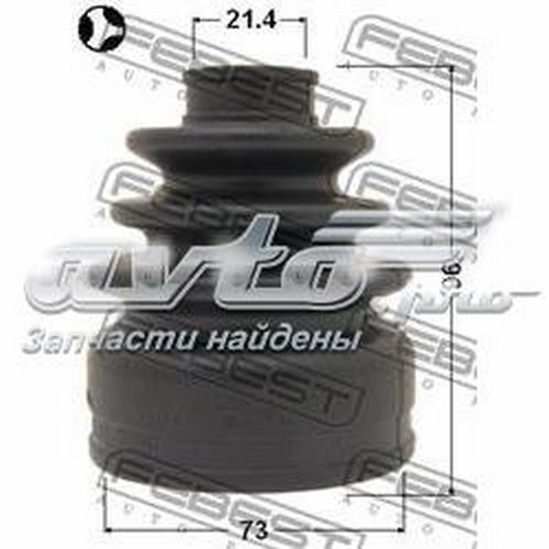

Вот вроде размеры MN156834
открываю экзист. там анадог гр[censored by bot] фебест
вот его описание https://vehicle.by/zapchastka-FEBEST-0215J1016-2715/
Это размеры?
(73x96x21.4)
https://www.exist.ru/price.aspx?pcode=MN156834
подходит https://www.autodoc.ru/part/maruichi--5011/07420/
07-420 Пыльник ШРУСа внутр. (D21-D72-H98) Isuzu, Mazda, Mitsubishi, Nissan

странный размеры у фебеста в каталоге. размеры у меня (ПЫЛЬНИК ПРИВОДА ВНУТР. NTN-NOK D=68 d=20 H=96 Type Y)"
53-414 Пыльник ШРУСа внутр. (D20-D69-H89) Isuzu, Mazda, Honda, Mitsubishi, Suzuki, Subaru
критично ли будет Н 89 вместо 96 мм. ?
Ну , во-первых, полностью основываться на аналогах из интернет-магазинов нельзя - можно "пролететь" , на выходе получить "аналог" не того размера . Во-вторых , Вы ,что с "Луны свалились "? Febest брать нельзя ни под каким соусом - это хуже , чем новосибовский полиуретан . А вот размеры с их сайта для подбора пыльника по модели по оригинальному номеру своего родного пыльника у них как раз и можно взять . Разница в 7 мм по высоте пыльника - не критично .
