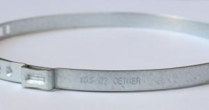

Хорошие Oetiker.
Только их использует GKN, а GKN идут как оригинал в Шкоде.

SWAG универсальные.
Когда пришли, оказалось, что это Oetiker и есть.

SWAG универсальные.
Есть какин то номера и размеры их??
@HarDik,
SWAG 99938765 Хомут пыльника ШРУСа (85.5мм-122мм)
SWAG 99938758 Хомут пыльника ШРУСа (30,6мм-37мм)
Коды-артикулы хомутов SWAG.
Большинство бьются в основных магазинах.
