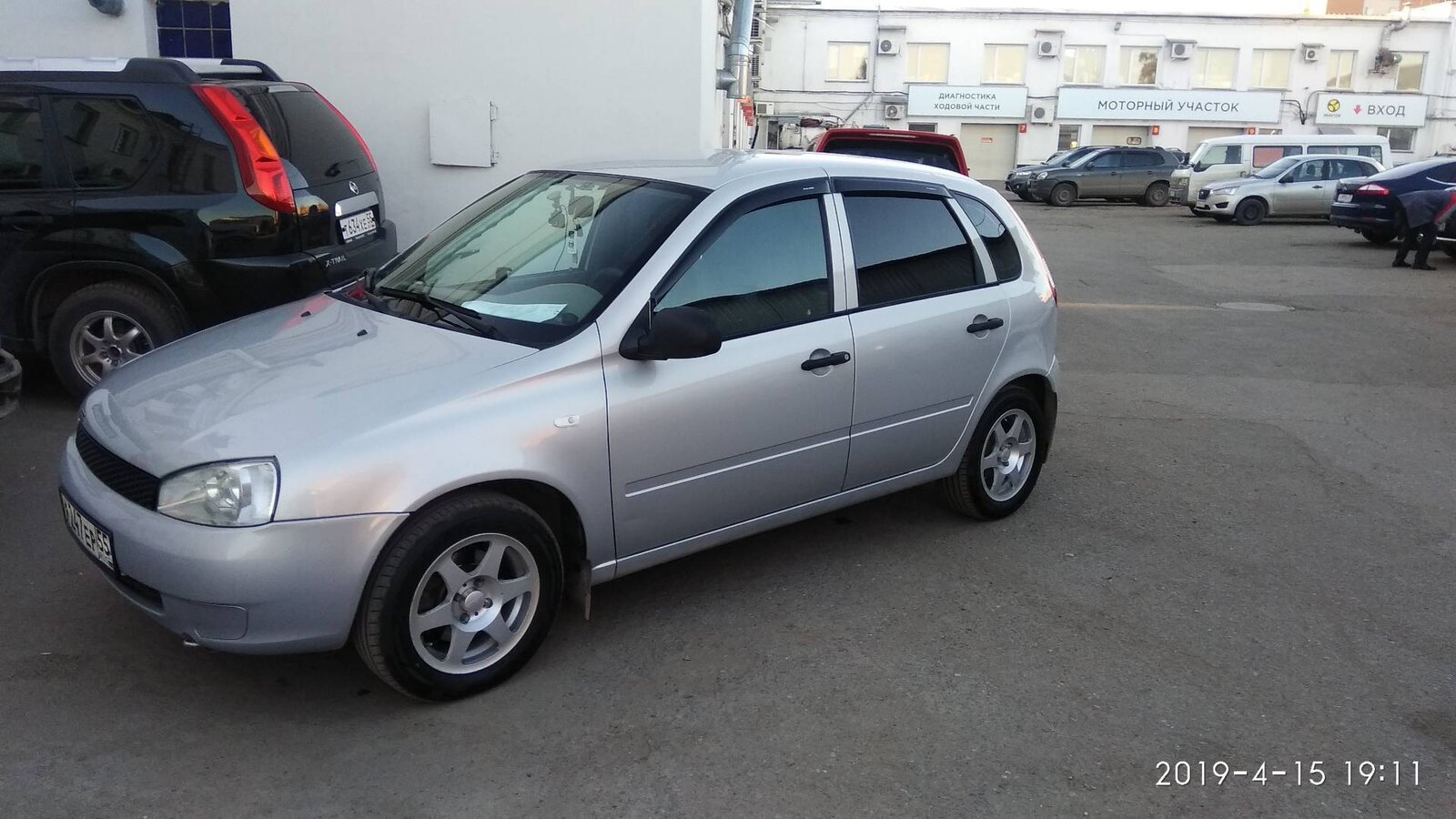

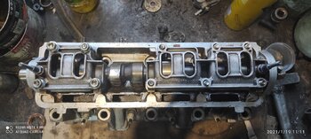

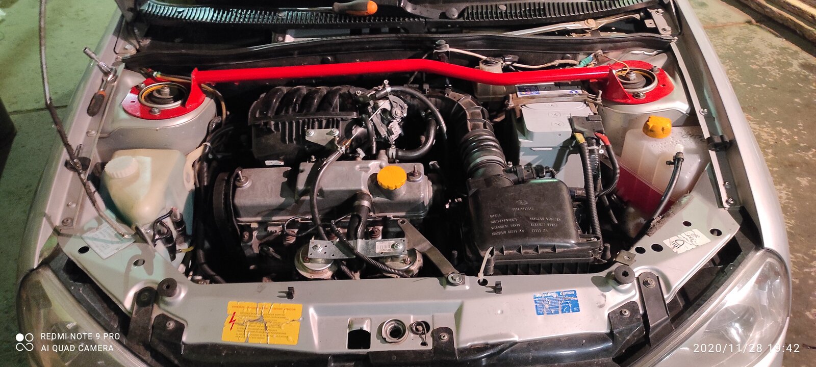

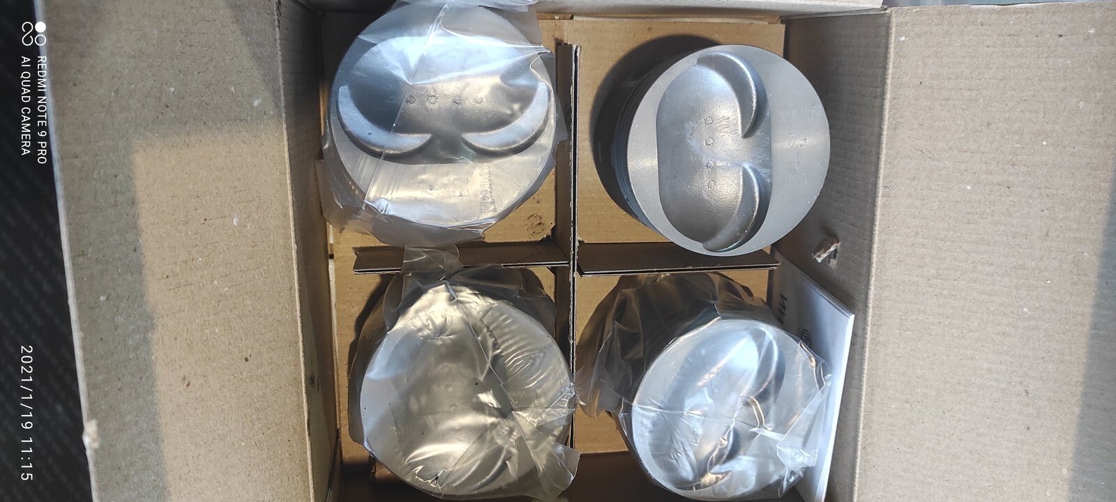

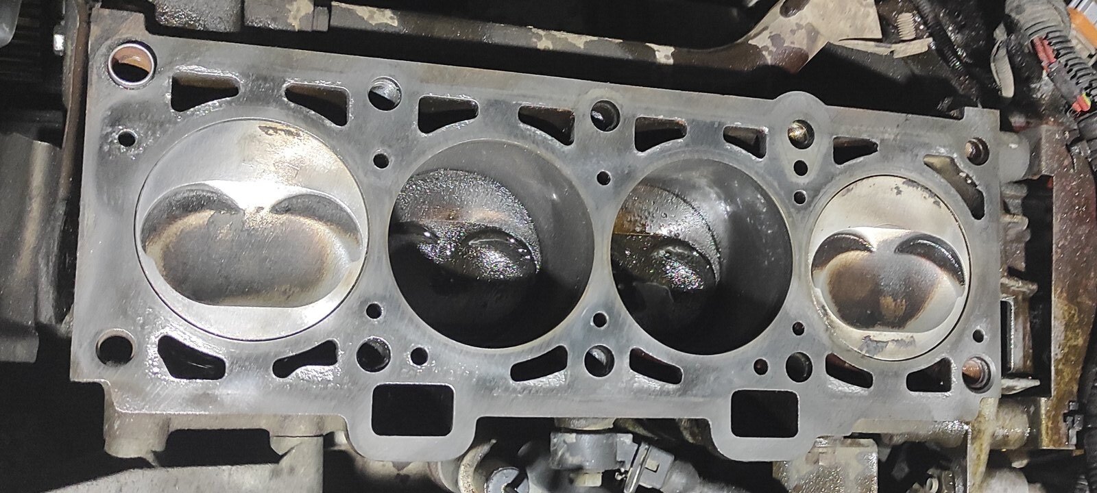

Всем привет)
Вопрос такой - как лучше что замешать?! :)
Имеем такие масла
1) Смесь замешанная из 1л Castrol SuperCar 0W40 13 cSt при 100*С + 300мл Лукойл Люкс SN (синтетика) 14.8 сSt при 100*С + Mobil-1 3000 200мл 13.6 cSt при 100*
2) S-Oil Red Dragon-1 5W20 - 1л 8.6 cSt при 100*С
3) Лукойл Genesis Armortech FD А5/В5 - 1л 9.9 cSt при 100*С
4) Лукойл Люкс SN (синтетика) 5W40 - 4л 14.8 сSt при 100*С
5) Shell Hellix ECO 5W40 - 4л 14.6 сSt при 100*С
Весь мозг сломал чего и как лучше смешать
Требуется добить объем масла до 3.3л (Авто Лада Калина 8 клапанов,1.6л масло мотор не жрёт вообще)
Варианты такие:
1) В ацкую уже готовую смесь из 3 масел (выше в описании пункт 1) объемом 1.5л бахнуть 1л Лукойл Genesis Armortech FD A5/B5 и добить ещё Лукойлом 5W40 (ибо он там уже есть) и катать всё это Сибирской зимой в Омске где морозы до -35 частое явление в декабре/январе/феврале.Но ссыкотно вдруг что пойдет не так и мотор упорется зимой вдруг.Хотя по идее не должен,база у Лукойла по сути одна и та же.А в смеси с 1л Castrol SuperCar 0W40 и 1л Лукойл Genesis Armortech 5W30 температура застывания должна быть примерно в итоге около -50*С.
2) В эту ацкую смесь выше из 1.5л бахнуть 1л S-Oil Dragon Red 1 5W20 и добить Лукойл Люксом 5W40 700мл и откатать это всё дело летом/осенью
Масло меняю раз в 5000-6000км или раньше,если же выкатаю 300 моточасов.Бортовой компьютер приборная панель Gamma GF819 умеет считать моточасы.И напоминать о замене масла по пробегу.
Кто что думает по этому поводу?)
Поршневая в моторе новая кстати стоит.Так что на примерной вязкости 5W30 жрать масло не должен.
ФОТО забыл как под спойлер прятать,извиняюсь если что.
Screenshot_2021-03-06-19-03-52-299_com_miui.gallery.jpg.7d409c48ecf66fa2f99526a619b7eda5.jpg
