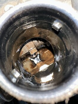

Всем привет
Машина mazda cx-5 2.0 пробег 135000.
я второй владелец и оно уже угорало.
режим езды - люблю газ в пол))
постоянная дислокация- город (Ижевск), но без пробок, от работы и до работы, ну и соответственно покатушки по городу в вечернее время в пол))
трасса редко.
Моя причина обращения УГАР МАСЛА!
при 4000 т.к около литра масла.
масло залито motul eco-lite 5w30.
до этого было (mobil esp и idemitsu как по мне оно угорало больше)
пробовал делать до этого промывки(шума, валера) помогло может чуть-чуть и не надолго!
машина не дымит!

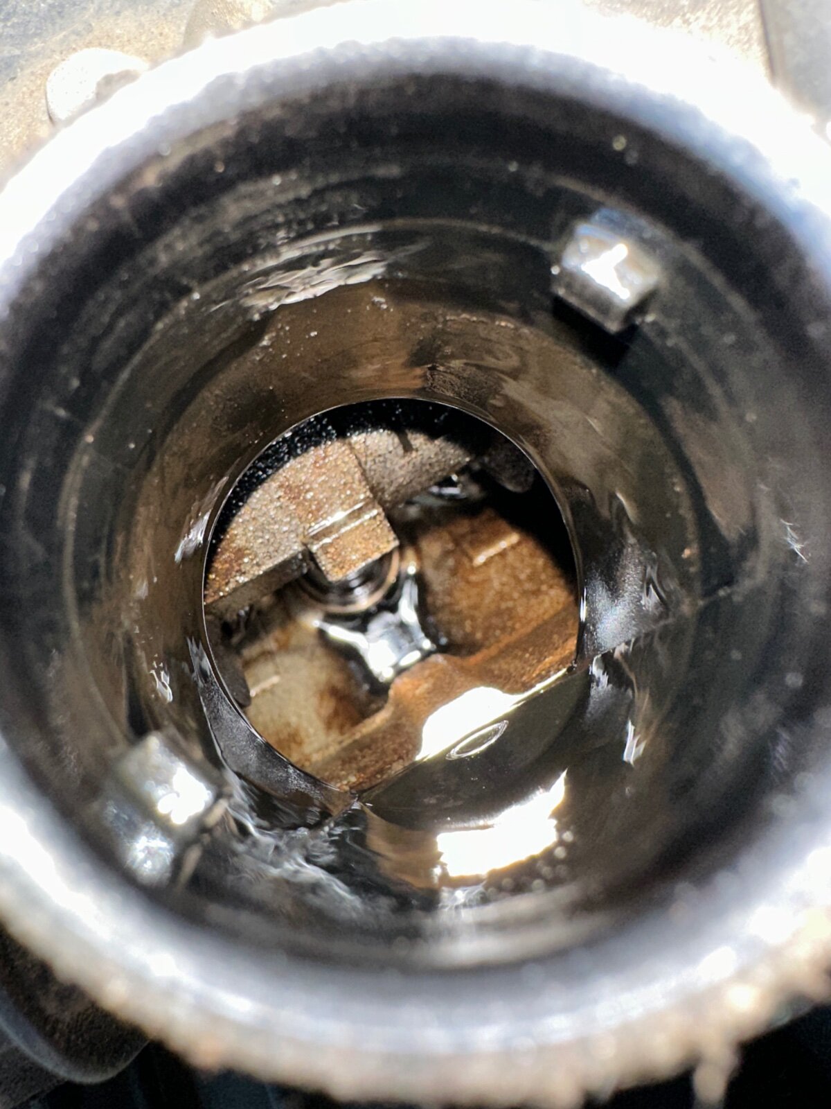

фото внутри масленной горловины прилагаю.
Цель: Найти масло которое меньше всех угорает!
Устал подливать часто!
DemaN210002 лить такое, 5 литров за 2200 и менять раз в 5000км и голову не греть.
https://www.autodoc.ru/price/7303/600282
Угар маслом не убрать.
