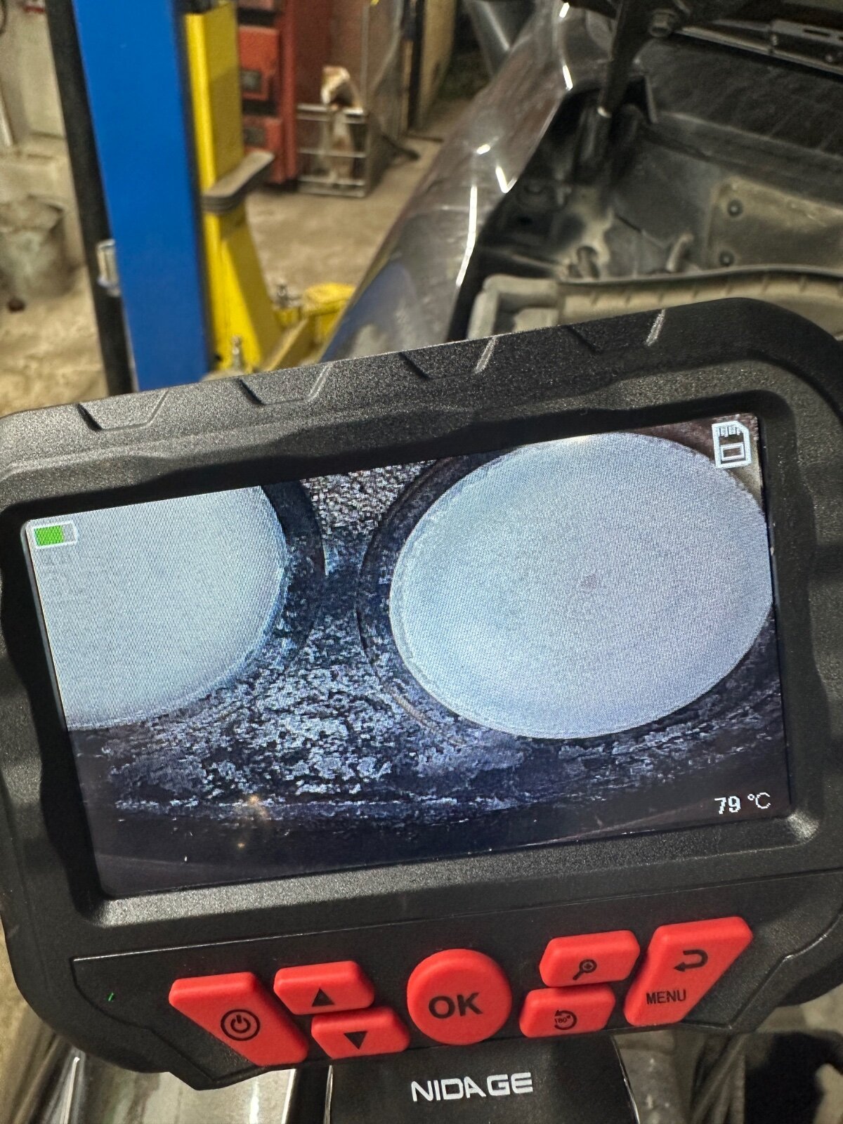

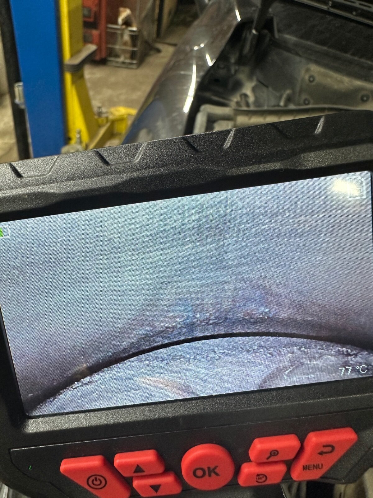

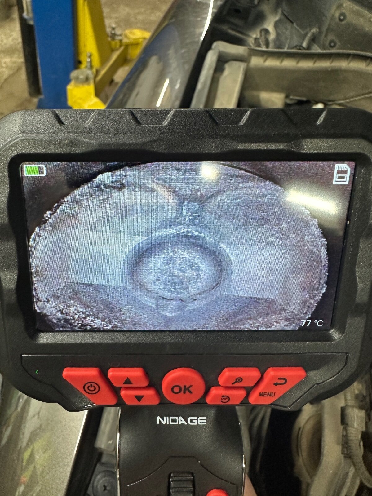

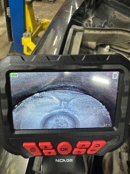

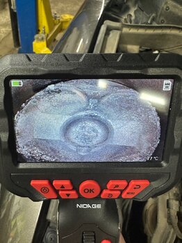

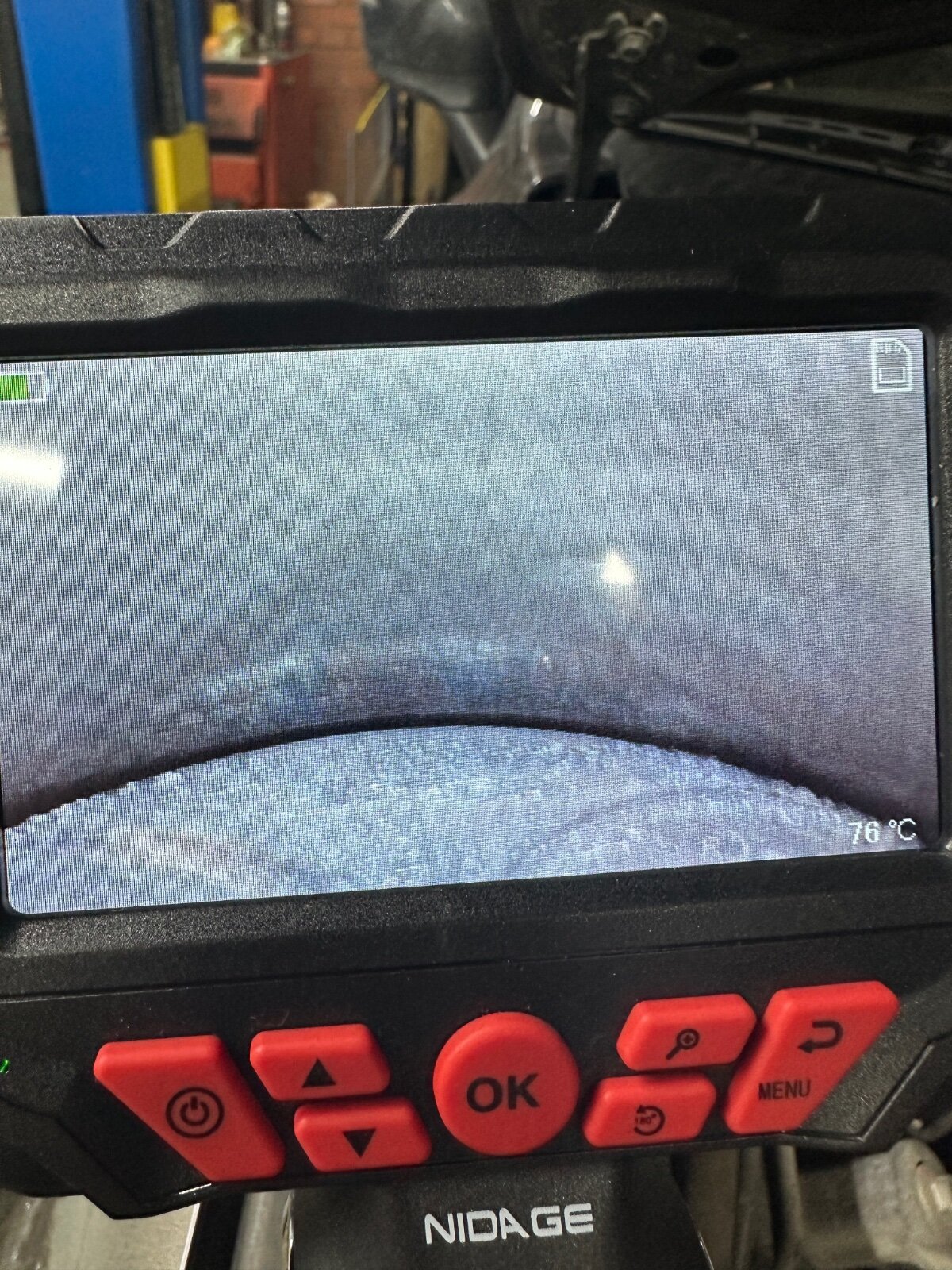

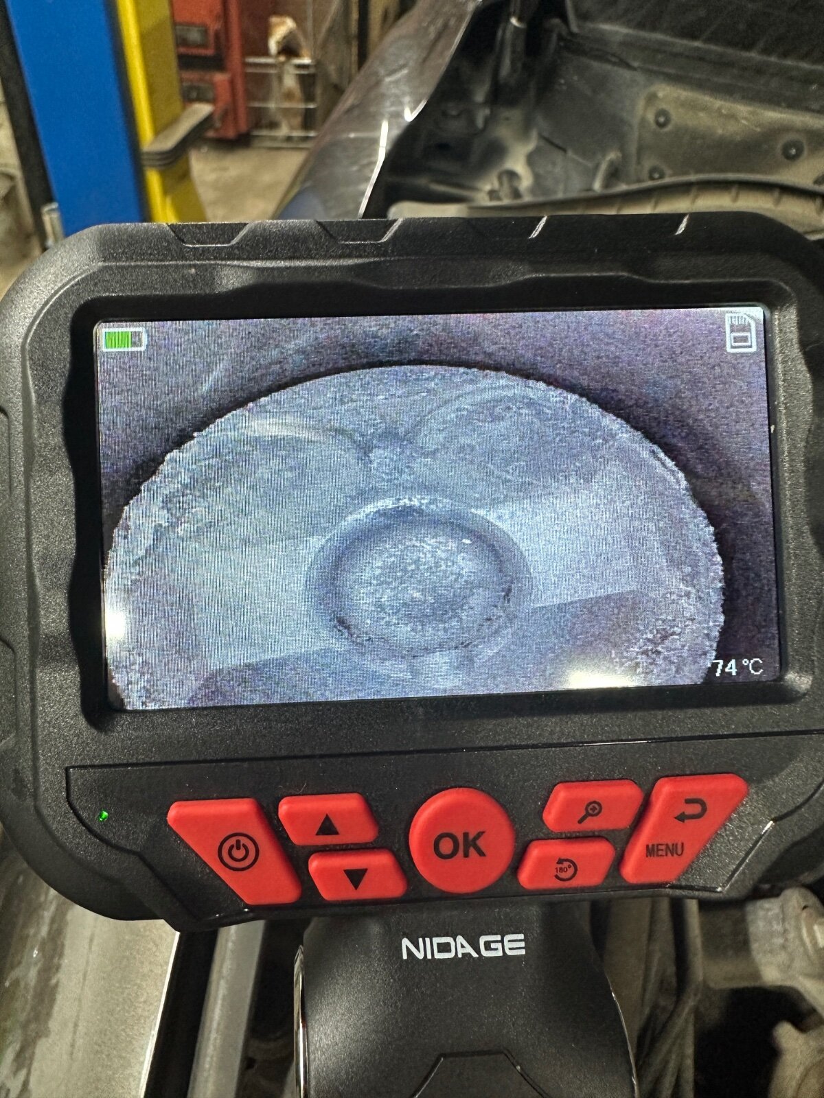

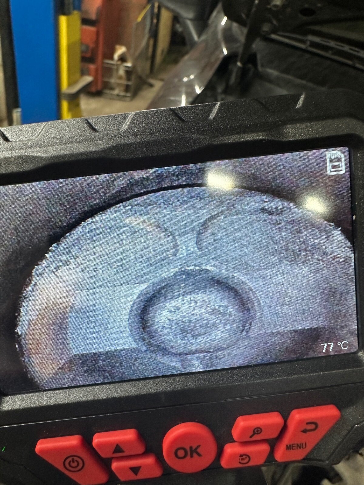

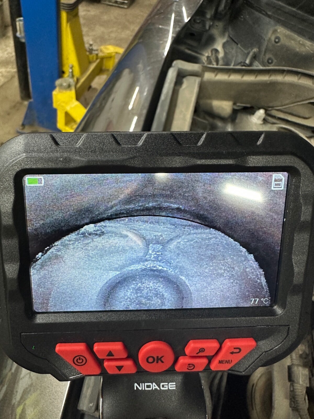

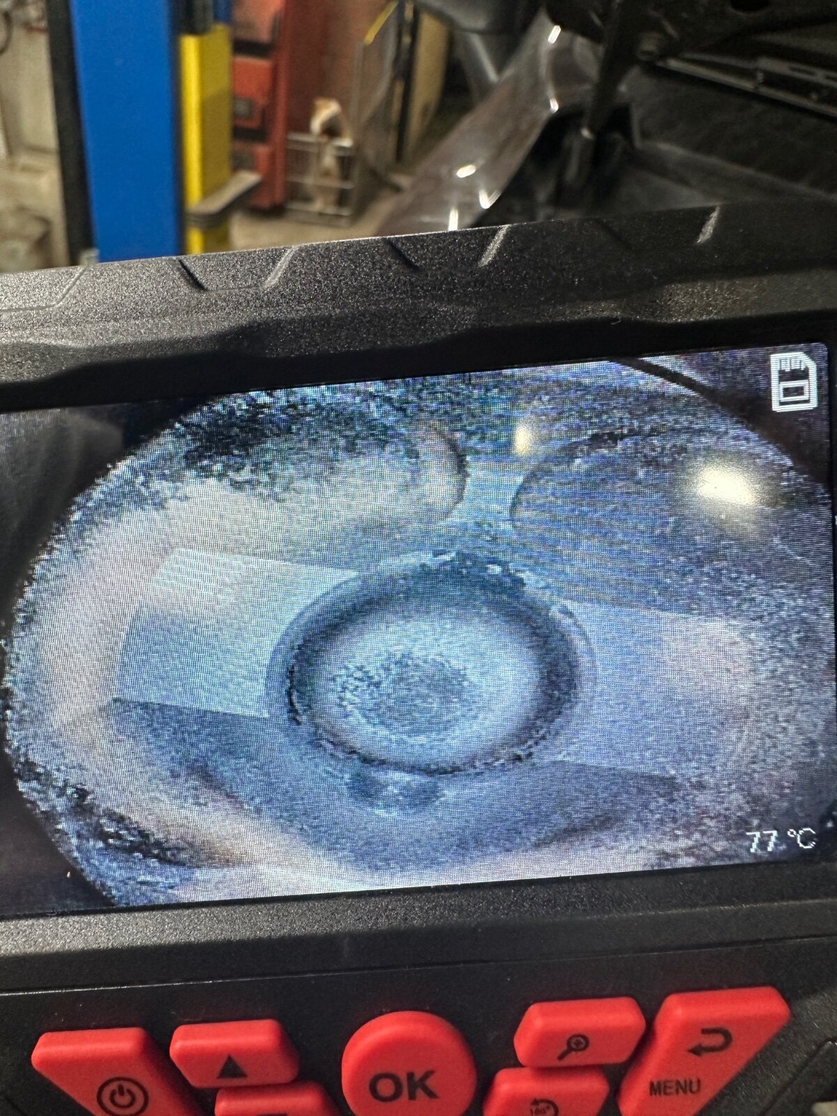

Millenium34 в общем решил я проверить эндоскопом цилиндры и клапан, что думаете по поводу всех этих фото?

12 часов назад, DemaN210002 сказал:
Видно плохо, но вроде сильных задиров нет. Сильного нагара нет, клапана сухие. Не особо в этом разбираюсь но вроде все норм. Во впуск масло не гонит? У меня сухо.

DemaN210002 А что вообще сказал специалист который эндоскопию делал по поводу состояния двигателя?
Изменено пользователем Millenium34
Millenium34 а мы у знакомого делали он не моторист. Сказал только что есть задиры типо поршень заваливает, как раз фото сделал этих мест.
А еще сепаратор или как там его PCV клапан.
