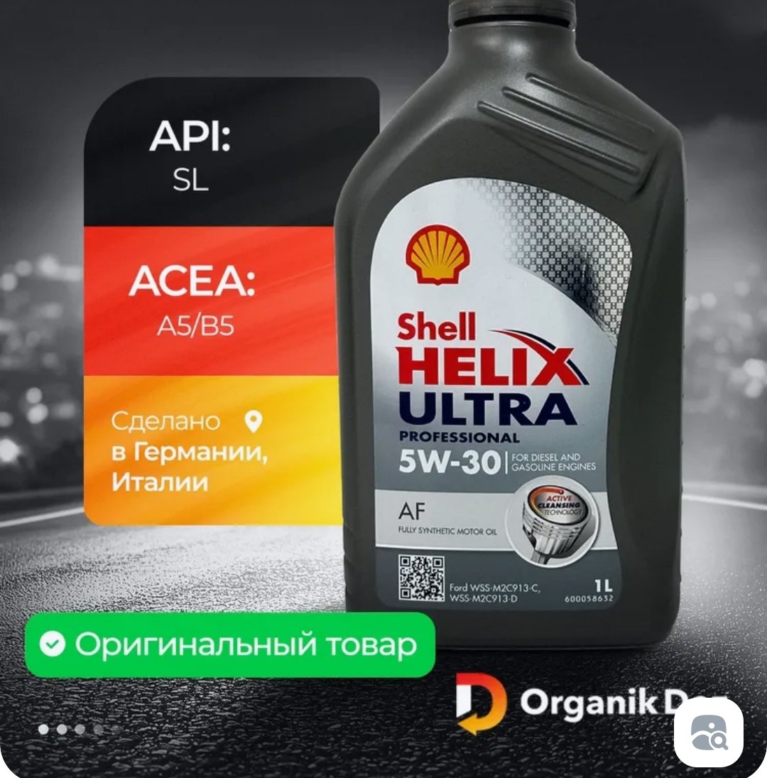

Здравствуйте, не подскажите Shell helix ultra professional af 5W-30   подойдёт для MAZDA CX5  2025 г. ( Для рынка Китая)Screenshot_2025-07-11-12-00-28-939-edit_ru_ozon_app.android.thumb.jpg.9f06156063ed40ba244fdd40fa4c45fd.jpg
44 минуты назад, IGOR OZERSK сказал:
Подойдет.
