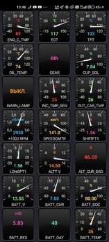

Интересно. Вообще вроде бы должно быть наоборот, более жидкое масло лучше охлаждает двигатель и меньше само его напрягает сопротивлением. Стрелки температуры у меня нет, через Форскан смотрел, выше 90 вроде не поднималась температура. Масло поднималось выше сотки, а антифриз нет. Может радиатор забит?
Нашел несколько скринов с поездки на море по трассе, выше 90 градусов температура ОЖ не поднималась даже после сброса скорости и это в июле в жару под 40 градусов.
Нашел несколько скринов с поездки на море по трассе, выше 90 градусов температура ОЖ не поднималась даже после сброса скорости.

Как я понял с форума, что стрелка не отображает точной температуры, но то, что даже зимой частые перемещения стрелки ровно на 100 град. меня немного напрягали.
Точно не в радиаторах дело (тем более сейчас, при более высокой температуре на улице, на 30-ке такого нет) - мыл их со снятием год назад, перед летним сезоном. Да и то они в целом более-менее были.
