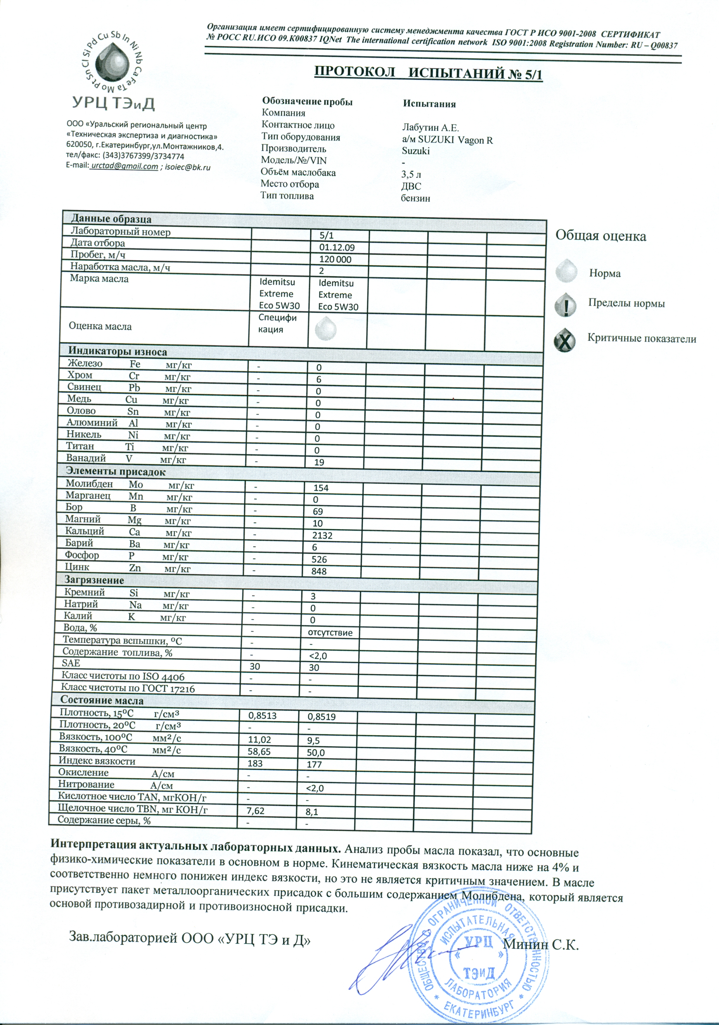

19 мая 20251 г 13 минут назад, AVSavs сказал: Всё это только общие слова, или "бла-бла-бла" с интернета без конкретики и без каких либо анализов. Что значит "у многих", "другие именитые производители"?? Где конкретика, факты, анализы??? В таком случае рекомендую воздержаться от подобных высказываний здесь в теме и в интернете в целом))) В споры вдаваться не буду, но Вам привели ссылку, где конкретный ответ представительства idemitsu, что они признали обстоятельство выпадения молибдена в осадок при минусовых температурах. И данное обстоятельство это факт! А у других производителей такого замечено не было. А для Вас это все "бла-бла-бла".
19 мая 20251 г 2 часа назад, Олег Б. сказал: В споры вдаваться не буду, но Вам привели ссылку, где конкретный ответ представительства idemitsu, что они признали обстоятельство выпадения молибдена в осадок при минусовых температурах. И данное обстоятельство это факт! А у других производителей такого замечено не было. А для Вас это все "бла-бла-бла". А здесь и спорить не о чем! Ответ представителя надо читать до конца и понимать, что подобный осадок молибдена на отрицательные качества данного масла никаким образом не влияет. Тем более это масло было переморожено. И это масло можно использовать для заливки в двигатель и его последующей безопасной эксплуатации. Поэтому писал и пишу "бла-бла-бла". Рекомендую, ссылки и прочие ответы производителей масла ЧИТАЙТЕ и ИЗУЧАЙТЕ ВНИМАТЕЛЬНО!!! Изменено 19 мая 20251 г пользователем AVSavs
20 мая 20251 г 14 часов назад, AVSavs сказал: А здесь и спорить не о чем! Ответ представителя надо читать до конца и понимать, что подобный осадок молибдена на отрицательные качества данного масла никаким образом не влияет. Тем более это масло было переморожено. И это масло можно использовать для заливки в двигатель и его последующей безопасной эксплуатации. Поэтому писал и пишу "бла-бла-бла". Рекомендую, ссылки и прочие ответы производителей масла ЧИТАЙТЕ и ИЗУЧАЙТЕ ВНИМАТЕЛЬНО!!! Я внимательно читаю, не только производителей. Обычный стандартный ответ представителя производителя. Здесь дело не в случае перемороженности конкретной банки с маслом, а что масло idemitsu 0w20 уже в -25С начинало сдуваться, молибден выпадал в осадок, хотя масло представлено производителем как морозоустойчивое, с температурой застывания -50C. И такие случаи были не единичны, отзывов хватает, даже здесь на форуме есть. И такое было не только с 0w20. Разговора о том, что такое масло нельзя использовать не было, разговор был про выпадение в осадок. А так, каждый сам решает, выпадение в осадок молибдена это отрицательное качество данного масла или нет. А это давний анализ, какое idemitsu не безупречное.
