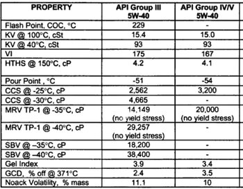

16 минут назад, ProstoFilya сказал:
удержать испаряемость на низком уровне
но ты знаешь )
ПАО на Noack врет ))
смотри gcd )
48 минут назад, Аргентум сказал:
но ты знаешь )
да, я помню про "термостабильность" PAO :)
пысы - и про "синтетичность (искусственность) теста NOACK тоже!
Изменено пользователем ProstoFilya
