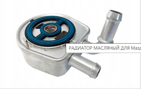

Про масляный радиатор слышал и не раз. Относительно наличия такого в нашем авто (Mazda CX-5) сомневаюсь, возможно есть такой в дизельных версиях и только в системе смазки АКПП, а не масляной системе авто?! Но дизельные версии Mazda CX-5 сейчас уже давно не поставляются в нашу страну, а что было ранее завезено, то их наличие очень "скромное". Относительно клина термостата охлаждающей жидкости не совсем понятно перегрев масляной системы? Если охлаждающая жидкость может закипеть при определённой её температуре, то масляная система не подвержена закипанию, ибо температура масла как правило выше температуры жидкости и находится оно в поддоне, который не имеет сот охлаждения подобных радиатору охлаждающей жидкости авто. Понятно что охлаждающая жидкость в целом охлаждают рубашку двигателя и очень не значительно масло циркулирующее по масляной системе.
У нас теплообменник
Только что, MAX_ABK сказал:
У нас теплообменник
Фото можно теплообменника для моторного масла?
11 часов назад, АндрейDD сказал:
Сорян, пьяный был, на акпп теплообменник )))
