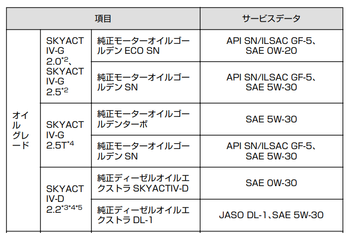

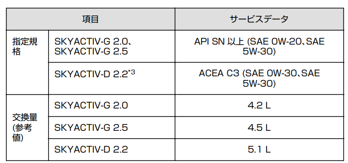

АндрейDD , вот японские мануалы
- https://www.mazda.co.jp/globalassets/assets/carlife/manual/common/onlinemanual/cx-5_201810.pdf
- https://www.mazda.co.jp/globalassets/assets/carlife/manual/common/onlinemanual/cx-5_kma.pdf
АСЕА (С3) упомянуто лишь в последнем мануале для дизельных моторов 2.2
