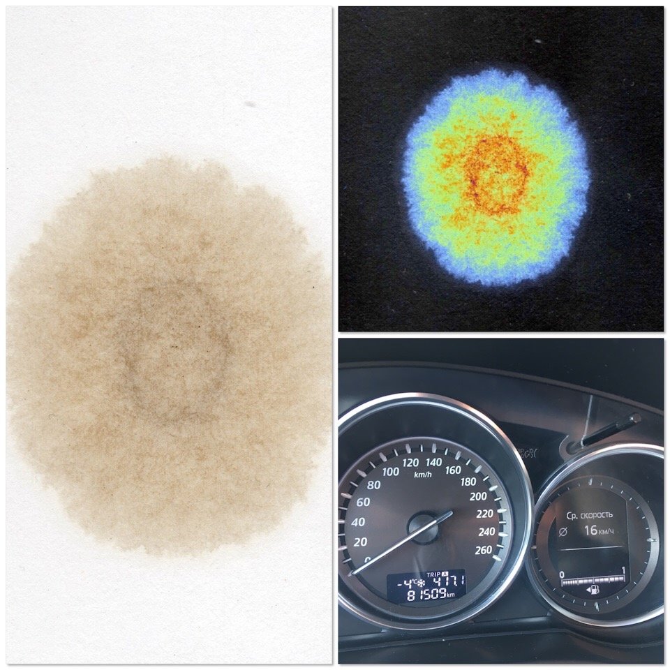

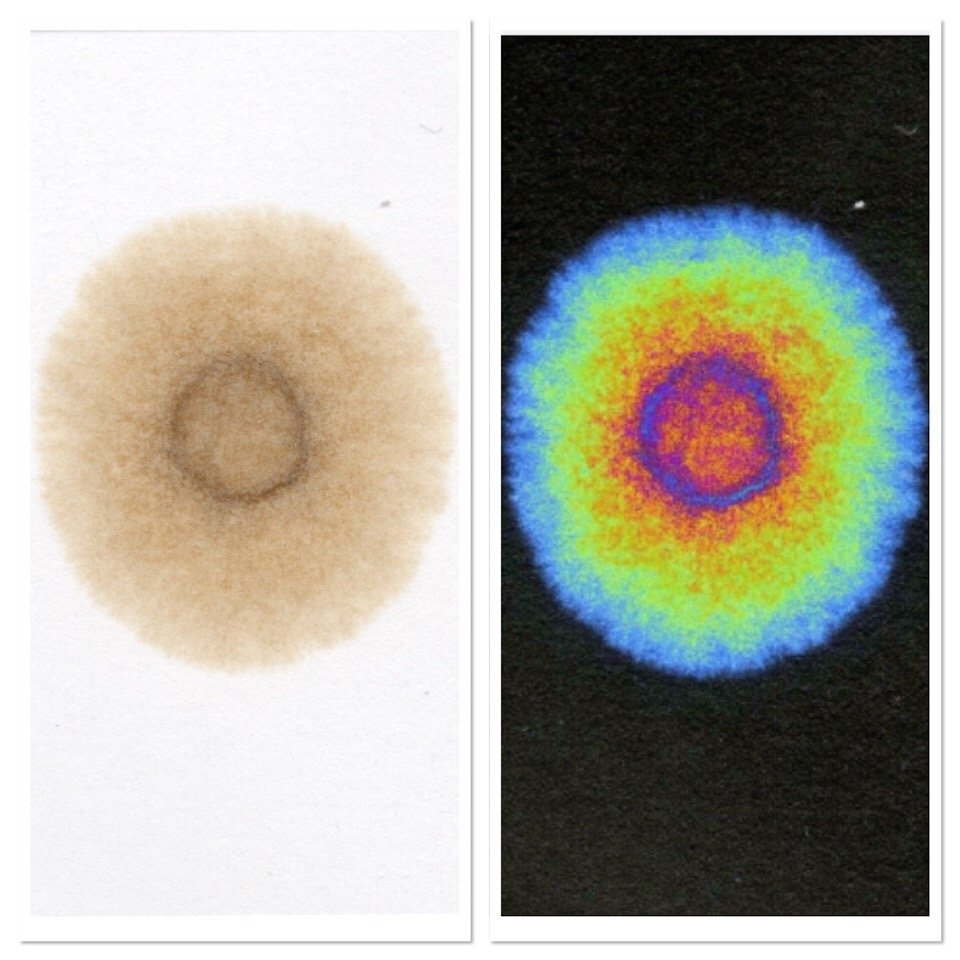

12 августа 20197 г bossman Вот недавно откатал Neste 0w30 a5/b5 Признаков наличия бензина нету ни в одной капле. Вот Shell 0w30 a5/b5 после 350 часов в самые морозы тоже ни каких признаков топлива. А вот Shell 0w20 после 170 часов весной топливо есть... Безусловно shell 0w20 зимой в плане запуска будет немного лучше, но дохнет оно гораздо раньше. Если устраивает тот факт, что менять его надо будет в два раза чаще чем 0w30 a5/b5, то выбор очевиден Изменено 12 августа 20197 г пользователем kachok79
12 августа 20197 г 2 часа назад, bossman сказал: Вязкость имитации холодной прокрутки стартером при -35С Здесь посмотрите 30-ку) или здесь 2 часа назад, bossman сказал: 6410 Это вообще выше требования нормативов для 30-к 2 часа назад, bossman сказал: Температура застывания = -54С против 48 Это не ключевой параметр для определения поведения масла при температуре в районе -30 -40С 2 часа назад, bossman сказал: Да конечно вязкость 20ки более высокая чем у 30ки Как так?
13 августа 20197 г 14 часов назад, legalist сказал: 16 часов назад, bossman сказал: Вязкость имитации холодной прокрутки стартером при -35С Здесь посмотрите 30-ку) или здесь 16 часов назад, bossman сказал: 6410 Это вообще выше требования нормативов для 30-к 16 часов назад, bossman сказал: Температура застывания = -54С против 48 Это не ключевой параметр для определения поведения масла при температуре в районе -30 -40С 16 часов назад, bossman сказал: Да конечно вязкость 20ки более высокая чем у 30ки Как так? vs сравни сам, при чем тут петра вообще не понятно? Изменено 13 августа 20197 г пользователем bossman
13 августа 20197 г 14 часов назад, kachok79 сказал: bossman Вот недавно откатал Neste 0w30 a5/b5 Признаков наличия бензина нету ни в одной капле. Вот Shell 0w30 a5/b5 после 350 часов в самые морозы тоже ни каких признаков топлива. А вот Shell 0w20 после 170 часов весной топливо есть... Безусловно shell 0w20 зимой в плане запуска будет немного лучше, но дохнет оно гораздо раньше. Если устраивает тот факт, что менять его надо будет в два раза чаще чем 0w30 a5/b5, то выбор очевиден не понимаю как по капельному анализу можно увидеть топливо, состояние мала -да. И еще какое тогда у вас объяснение почему при одних и тех же условиях (зима, хол. пуски) топливо не попадало в масло. Конструкция двигателя ведь так же не менялась? непосредственный впрыск остался:)
13 августа 20197 г 15 минут назад, bossman сказал: не понимаю как по капельному анализу можно увидеть топливо Надо почитать форум или погуглить, что бы начать понимать. 17 минут назад, bossman сказал: И еще какое тогда у вас объяснение почему при одних и тех же условиях (зима, хол. пуски) топливо не попадало в масло. Для меня это тоже загадка. Но факт остаётся фактом. Посмотри анализы отработок с этих моторов и сравни сколько бензина в двадцатках и сколько в тридцатках А5/В5. И попутно сравни износ...
