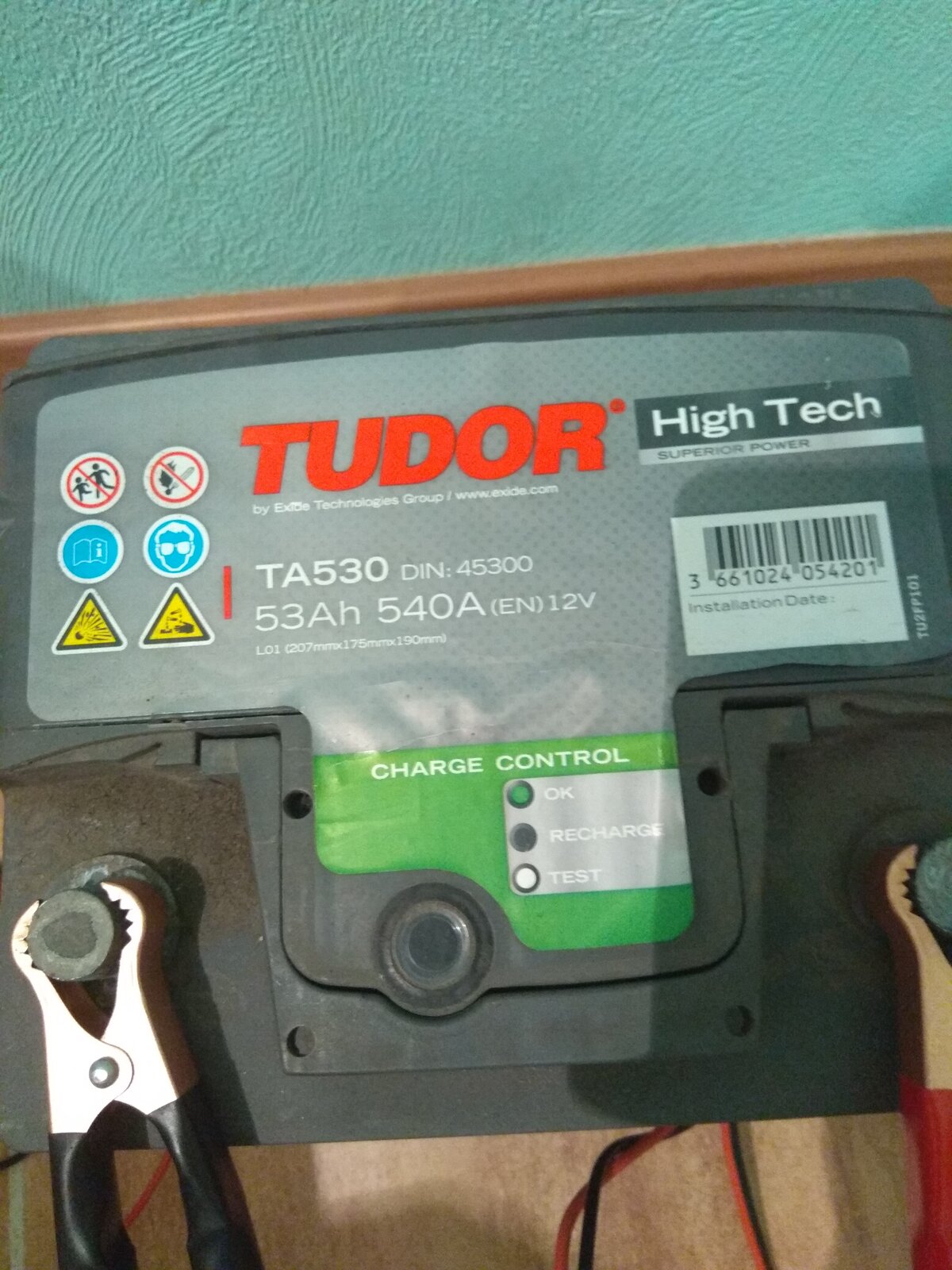

После зарядки,напряжение 12.8в под нагрузочной вилкой 11.6в.А вот плотность электролита 1.22. Прочитал про нашу зарядку,что ей не поднять плотность,даже при полной зарядке. Так ли это? Может что то неправильно делаю? Как то отзывы тестирующих ее товарищей говорит о том,что ей только можно подзарядить аккумулятор,а вот с остальным... Покупал по совместной закупке на клубе в 2018г.
Vadim SPB Поставьте на авто, поездите несколько дней - электролит перемешается, а потом опять на подзарядку. Расслоение электролита у вас скорее всего - в верхней части плотность меньше, а в зоне между пластин она нормальная. БЛ кой вы его не перемешаете никак при всем желании.
33 минуты назад, Vasek555 сказал:
Попробую.Я после зарядки не ездил.Прошло 2 недели и поехал на ТО.Там сделали замеры,те что писал выше.
Просто много где пишут,про BL,что она не может полностью зарядить аккумулятор и поднять плотность электролита до нужных значений 1.27-1.30. Типа не хватает напряжения,у нее 15.9в максимум,а надо  16.3в.
Тут есть два лагеря.Кто то за зарядку 16.3в.  А кто то 14.4-14.8в.))) Кто то заряжает полностью и поднимает плотность до нормы на 14.4-14.8в,а кто то только это может сделать на 16.3в))))

Какой смысл вы в это вкладываете, и зачем вам это надо ?
R.S. читайте производителей АКБ, каким и до какого U  нужно заряжать АКБ и осторожней относитесь ко всякого рода блогерам, типа 16,3 - 16,5А (все грибы съедобны, правда некоторые один раз ...).
1 час назад, Vadim SPB сказал:
Смотря какой АКБ. Сурьмянистым хватит 14,7, а кальциевые 16,3, а то и 16,8 просят. Каждый АКБ индивидуален.
52 минуты назад, Aleksszlat сказал:
Производители говорят какая плотность должна быть на заряженном АКБ. Явно не 1,22.
А расслоение не способствует долгой жизни.
