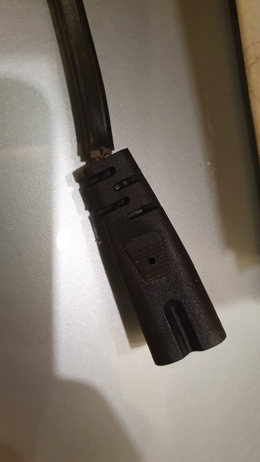

18 апреля 20215 г Сетевой кабель (изоляция пришла в негодность) сломался. Подойдёт любой со штекером с7? 2х0.5мм или 2х0.75мм брать сечение?
18 апреля 20215 г 5 часов назад, Yanish сказал: Сетевой кабель (изоляция пришла в негодность) сломался. Подойдёт любой со штекером с7? 2х0.5мм или 2х0.75мм брать сечение? 0,5 мм. за глаза, т.к. допустимая долговременная нагрузка на него 6А , а это при 220В будет мощность 1,3 кВт.
