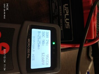

Может у активистов этой темы имеется в оперативном доступе полностью здоровый ибп-шный АКБ на 8а*ч и тестер AUTOOL BT360, чтоб с его помощью снять и поделиться показаниями батарейки ? Если имеются, то большая просьба подкинуть к батарейке ВТ360 и заТестить при параметрах:
- вне автомобиля
- АГМ поверхность
- GB
- 30A*h
SOH = _______( %)    SOС = _______( %)
U = _______(V )          I =________ (А)
INT. R =_________(мОм)
 Всем откликнувшимся  заранее спс :beer:))
Лови.1640335205584.thumb.jpg.8f3582ef9bd4dae03fe3f9eba6f0af7b.jpg1640335253589.thumb.jpg.543e56c82b3df78380b64865e7acbcf5.jpg1640335268298.thumb.jpg.67b400aa38caef11ed00d7ba267c95c5.jpg
Показульки сняты в режиме Агм плоская, GB (7, 8, 9 Ач).
Первая упса Уплюс 7Ач, вторая Дельта 9Ач, третья Уплюс 8,5Ач.
