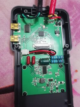

Вот фото внутрянки. Там есть два юсб. один закрыт стикером гарантия. Для чего второй пока неизвестно. В обзорах про него тоже не слова.

Я пр одругое, про сами чипы и производителя платы - может такое быть что они идентичны.
18 часов назад, Buran сказал:
Это смотря что считать и принимать за идентичность. Платы , схемотехника (разводка) и комплектующие м.б. полностью идентичны, при этом прошивки чипов,  (залитые алгоритмы функционирования) могут прилично отличаться и разнить функционалы на полноценно выверенный и корректный, и на попросту - кривой))
2 часа назад, kam69 сказал:
а могут не отличаться. :popcorm:
А есть у кого предположение для чего там два USB входа ?
Сергей190 зашивалось изделие через него
алгоритм для осуществления измерений и индикация их результатов у обоих девайсов м.б. полностью идентичными несмотря на то, что схемотехникой и элементной базой платы ланкол 200 про и автуул ВТ360 - отличаются))
