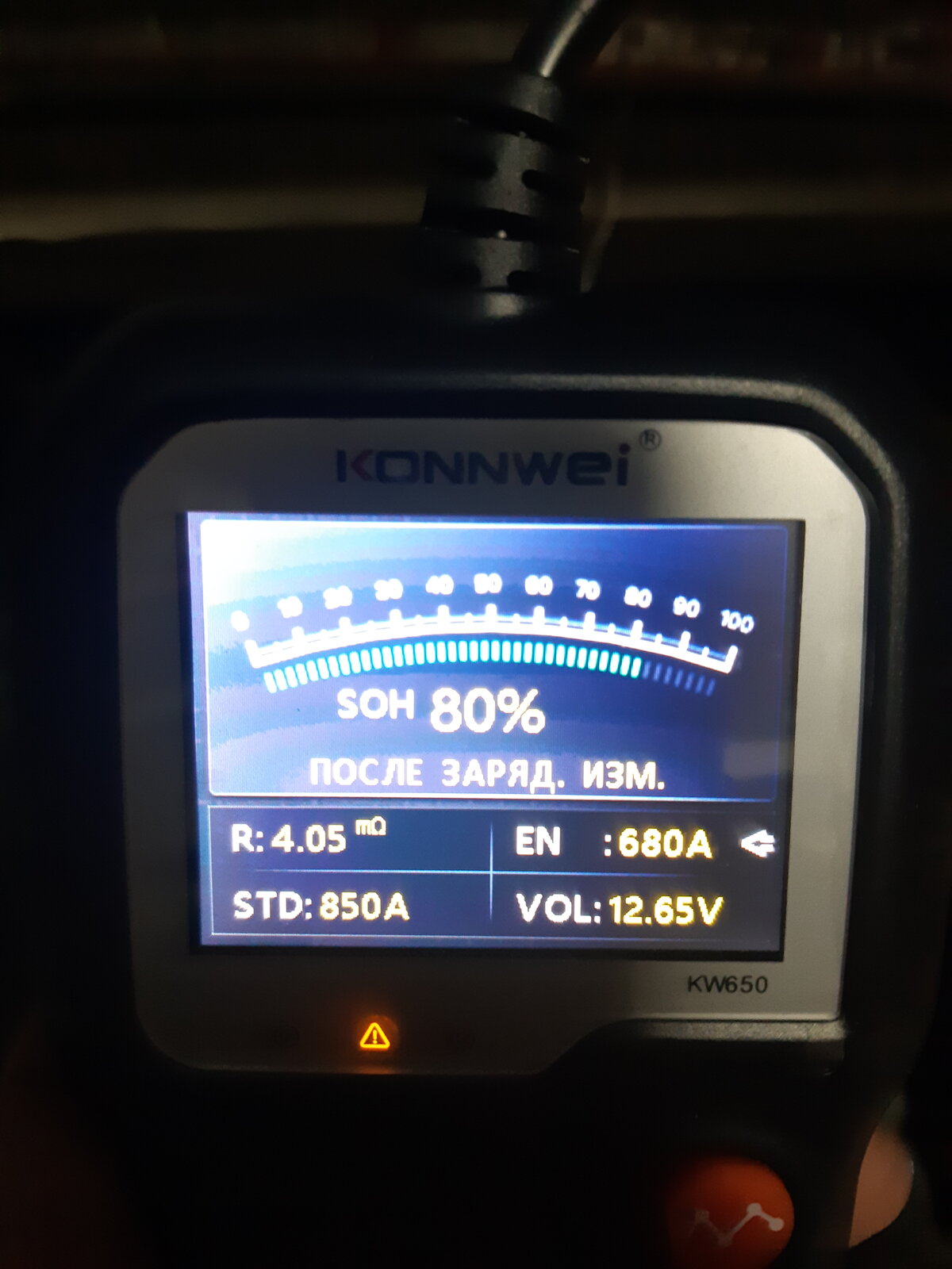

Прикупил, по случаю KONNWEI KW-650,ну и решил его затестить.
Пациент: трёхгодовалый TAB POLAR S 95A/ч,850А. Пережил два разряда:9,5В(зарядил BL-кой), и 3,5В(зарядил BL-кой). После этого накинул KW-650:
Нагрузочная вилка 200А при этом показала  10.3В!
После  этого,  зарядил один раз Бережком-V1. Накинул тестер(дал отстояться 6ч):
По идее,  показатели должны улучшиться-сопротивление стать ниже, ёмкость если и не добавиться,  то не упасть. Или я не верно думаю?
Изменено пользователем Благодетель
1 час назад, Благодетель сказал:
По идее
просто мало отстоялся, бережок нагнал пузырей немного....
з.ы . акум слабоват , у меня  4 летняя топла топ азия 75ач 740А показывает 680А, а через несколько дней отстоя 690А

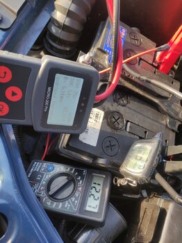

Пришел из Китая Lancol Micro 200 Pro пока не разобрался, что он показывает.
rodof вопрос риторический?
или что то напрягло конкретно?
