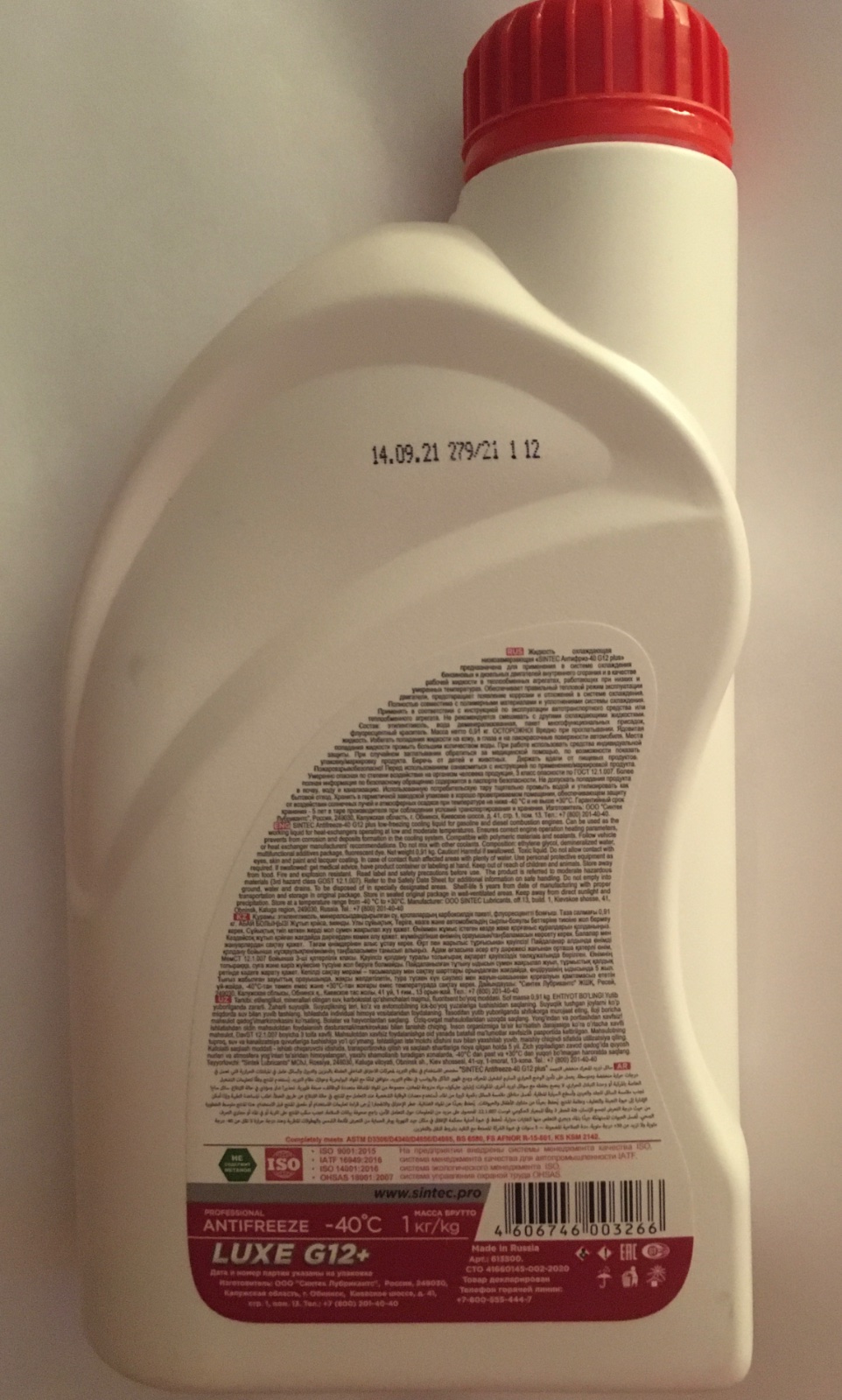

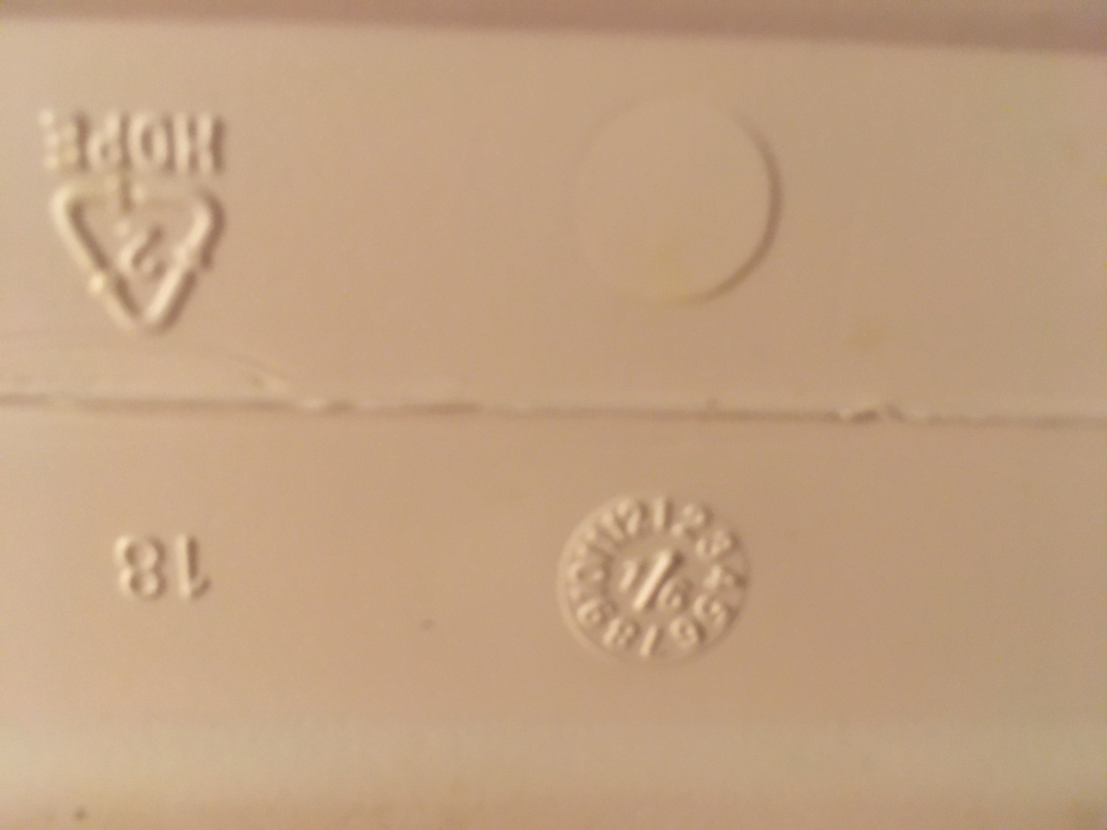

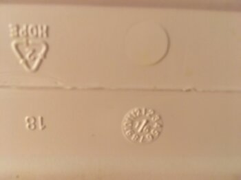

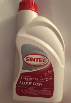

Купил антифриз Sintec Luxe G12+ и у меня возникли вопросы:
1. Какого фига он G12+, если он соответствует TL-VW 774-D, т.е. G12? Это разные пакеты присадок: G12 и G12+. Просто так захотелось Синтеку? Раньше этот антифриз назывался LUX G12 и LUX-OEM G12. Это тот, который уже больше 10 лет льют на конвейере в ВАЗики.
2. Антифриз выпущен в сентябре 2021 года, а канистра, получается, от февраля 2016?! Странно это, особенно с учетом массового производства.

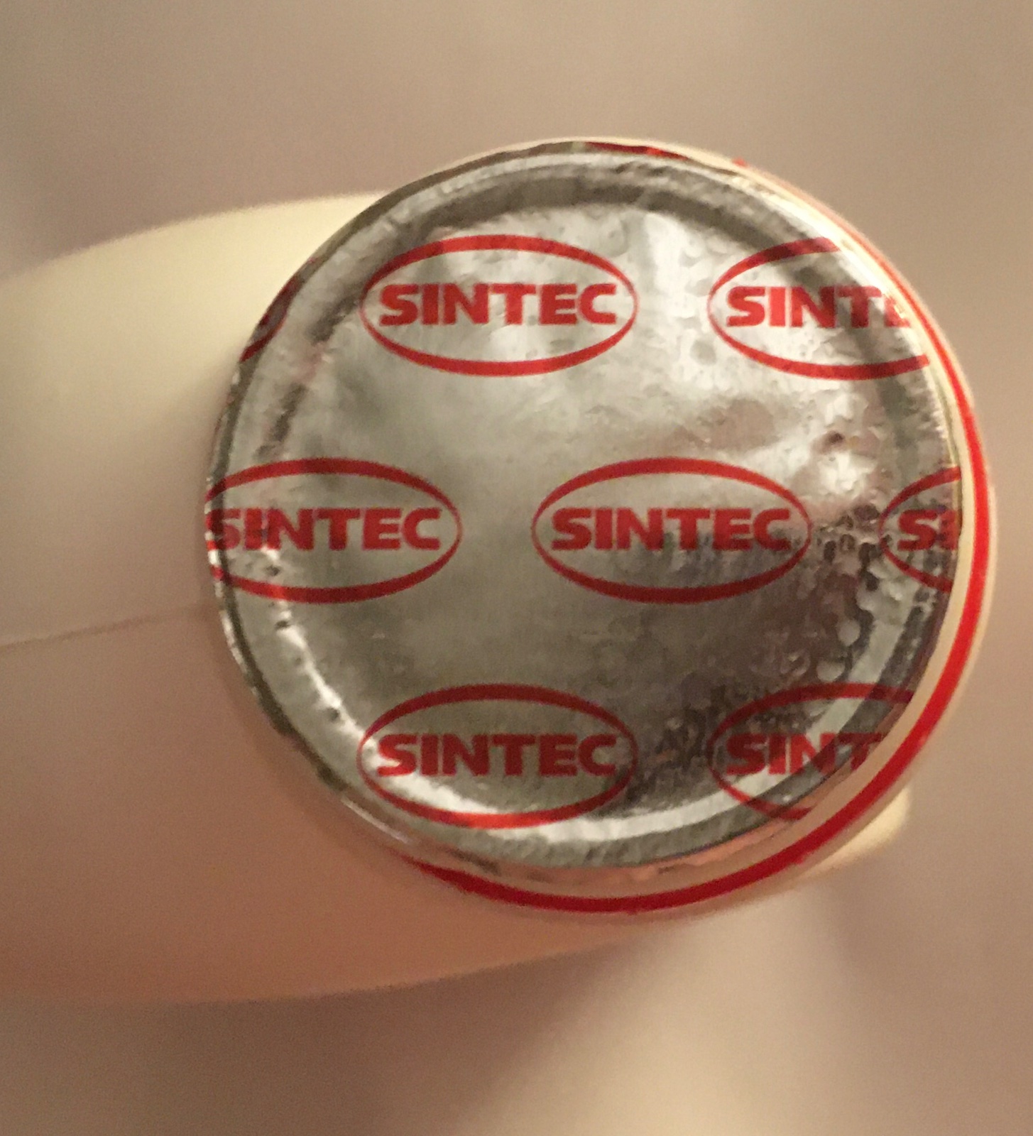

При этом канистра запаяна мембраной с фирменным логотипом.

2 минуты назад, Dimmy сказал:
но вот эти моменты озадачивают
А это главное!
1 час назад, Dimmy сказал:
Это нормально
А должно быть иначе?
33 минуты назад, Dumus сказал:
Это нормально
Может, для Sintec это нормально, но объективно это не нормально :)
35 минут назад, Dumus сказал:
Я и подчеркиваю, что тут как раз все нормально.
Чудики какие то у них маркетологи. Несоответствие- маленькая ложь, а она рождает недоверие( для грамотных). Хотя пагубного и губительного воздействия не нашел во "всемирной паутине".))
Изменено пользователем Eger650
Eger650 Если внимательно почитать то те кто пишет им названия и описания на упаковке и пишет строчки на сайте путаются в терминах и спецификациях. Почему то люди считают это допустимым и хвалят такой продукт.

15.06.2022 в 20:53, Dimmy сказал:
Зачем менять пресс-форму, если это никак не влияет на залитый продукт и его стоимость, правильно?)))
А замена или модернизация пресс-формы увеличивает стоимость продукта, правильно?)))
