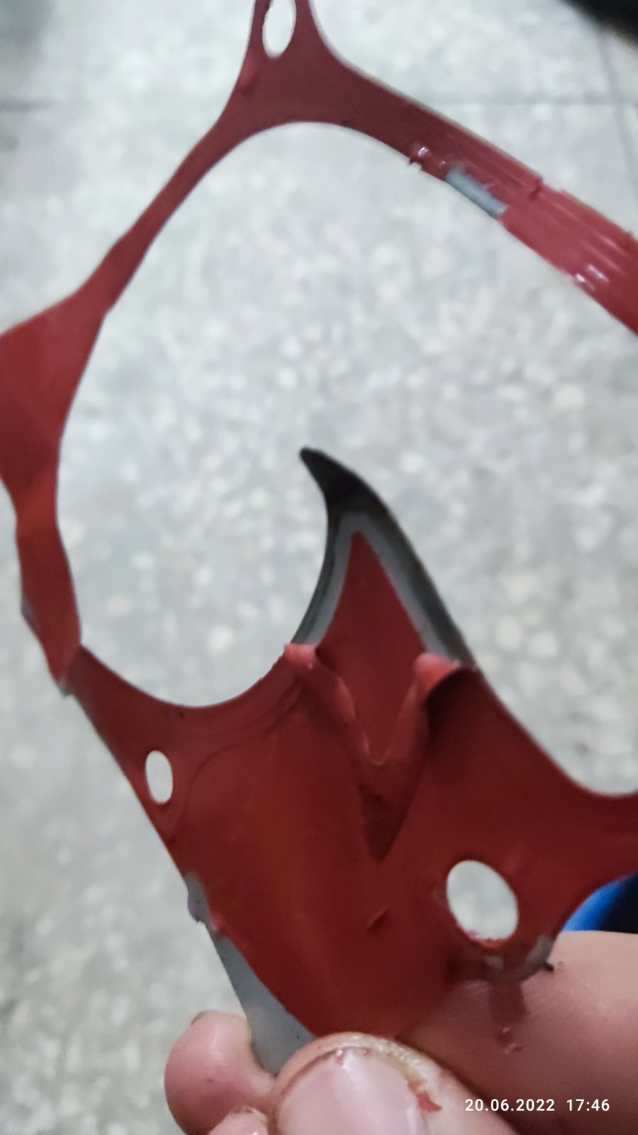

Залил на 80 т.км. Sintec ANTIFREEZE UNLIMITED G12++ (-40). С завода был скорее всего Coolstream NRC. Заводской выдул компрессором через шланги и радиатор, даже с печки выдул. Сколько слил столько и залил, примерно 5.5л (заводской объем примерно такой же. На днях на 85 км. решил заменить ГРМ (скоро ехать на дальняк) и обнаружил, что заводская помпа потеет по сальнику, плюсом есть люфт и небольшое заедание подшипника. Сначала подумал, что ролик натяжной перетянули, но с ним норм всё было. Помпы на этих моторах выхаживают по 200 и 300 т.км. На многих Мегагах 3 точно такие же помпы стоят все еще трудятся, уже больше 10 лет. Но большинство реноводов синтек не льют, а льют либо дорогущий оригинал, или кулстрим.
Мог ли антифриз от Синтек устроить такую подлянку? Не может быть такого, что машине третий год, а уже помпа отъехала. Ремень грм и ролик были в идеале.
Изменено пользователем F4R
Резинометалличечкая прокладка заводской помпы пролежала сутки в тазике где на дне было немного этого Синтека. Резину разъело, отваливается кусками. Как будто после ацетона.
F4R За сутки, как то жёстко очень. Посмотрите патрубки, целые изнутри? Слейте с радиатора посмотрите есть ли крошево какое в ОЖ. @Barmaleyвыкладывал статью где силикатные гибриды очень жёстко обходились с РТИ, так как у обнинска Жы 12+-+ только в их фантазиях, то вполне возможно что это какой то удешевленный силикатник по старым рецептам.
Мойте лавром водой, купить NRC или от Тотал супру Авто, что дешевле найдете и менять.
yorker Я с радиатора и сливал. В пятилитровой бутылке кроме всякого мусора который смыло антифризом с подрамника и с внутренней стороны бампера больше ничего нет. Антифриз идеально чистый. Я еще не собрал машину, помпы нет. Вернее есть, новая оригинальная помпа (покупал еще весной комплект грм+помпа в одной коробке), но она какая-та кривая и ремни слазят из-за неё почему-то, что старый, что новый.
Если дело в антифризе, то почему старая попа не бежала по прокладке когда была установлена, а только потела по отверстию? И я не думаю, что из-за антифриза может начаться люфт и закусывание подшипника шкива.
А вот это из-за чего? Как я понимаю это кавитация. Не знаю из-чего сделана внутряя часть корпуса, тут будто просто смыло кусок металла. Но за 5 тыс. км. (даже меньше) на синтеке как-то слабо верится...

F4R люфт и побито видно. Кавитаций тут называют всё, что не коррозия.
Как вариант, отверткой пошатали.. проверяя люфт и кусок откололи.
Изменено пользователем dx643
На днях придет помпа (не оригинал, аналог). Нужно будет всё срочно собирать. Не знаю как поступить, промывками пока нет времени заниматься. И так блин на 4-5 дней без машины остался, а хотел всего лишь ремени с роликами поменять...
В целом, я не вижу, чтобы этот антифриз давал какие либо хлопья, осадки, куски резины и т.д. Антифриз как антифриз.
F4R не зима. Залей промывку и катай на воде. День два.. потом за пару часов промыть просто водой и залить норм антифриз.

вообще нет связи. Подшипник закрытый и работает на своей смазке. Брак.

dx643 претензий к антифризу у меня наверное нет, просто параноя какая-та происходит. Уже третий день машина с разобранным ГРМ-ом стоит, хожу вокруг неё да мысли в голову лезут фиговые. Помпа на днях придет новая, соберу да забуду (наверное).
