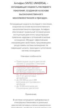

А как-же Синтек универсал G11, на оф сайте указано что он то-же гибридный. >https://antifreeze.oos.ru/catalog/sintec-antifreeze-universal-g11.html
А так-же Кастрол G11, который я заливаю уже 18лет, так-же указан как гибридный.-  а вот в 2005г он-же был обозначен как силикатный.
Ткните носом где слово что он гибридный - старался, но не заметил. Но заметил что на этикетке Silicate.  :)
3 часа назад, Buran сказал:
тык
fareastwood
Значит это силикатный гибрид? :popcorm:

Они сами в своей статье про антифризы пшут что g11 на минеральных солях.
Лукойловский они же делают, там тоже написано гибрид силикатный с карбоновыми кислотами. А Рольф g11 ни слова про гибридность и органику.
Без пояснений профессионалов не обойтись, а офпред синтека как служба поддержки на банальные вопросы только отвечает, вряд ли он в тему ОЖ погружен что бы разъяснить терминологию и обоснование гибридности.
