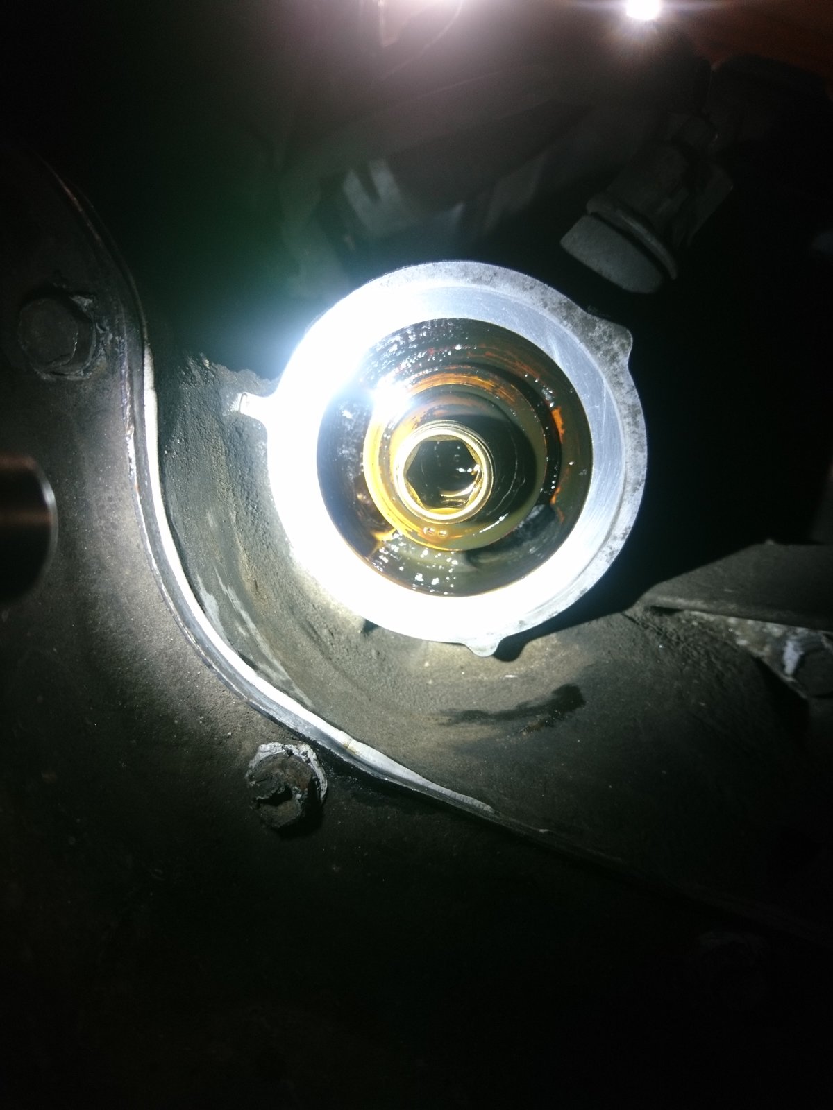

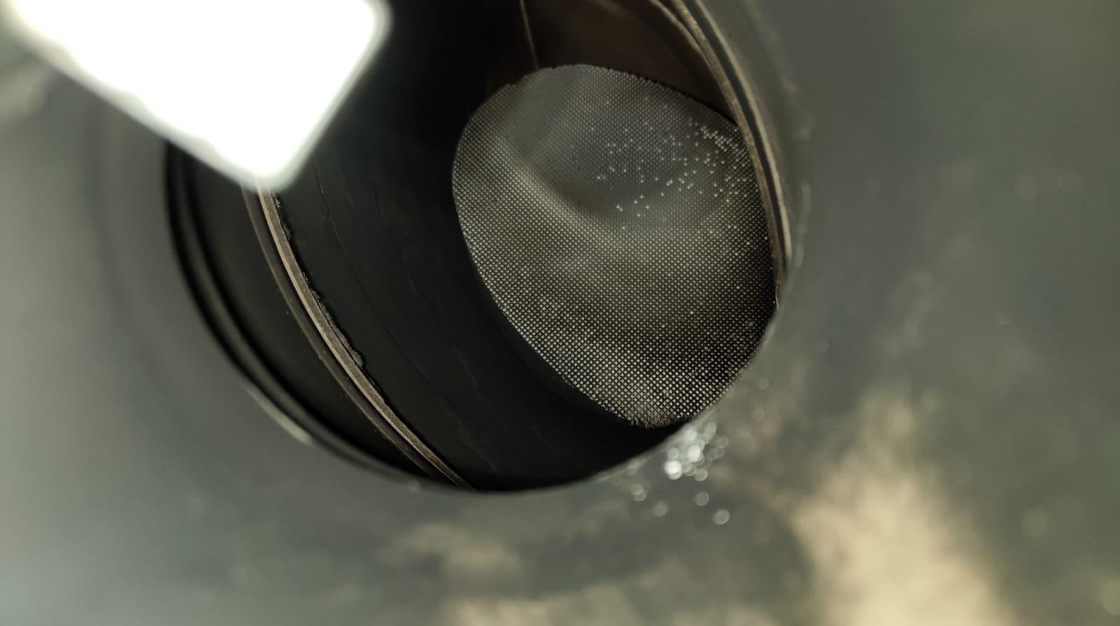

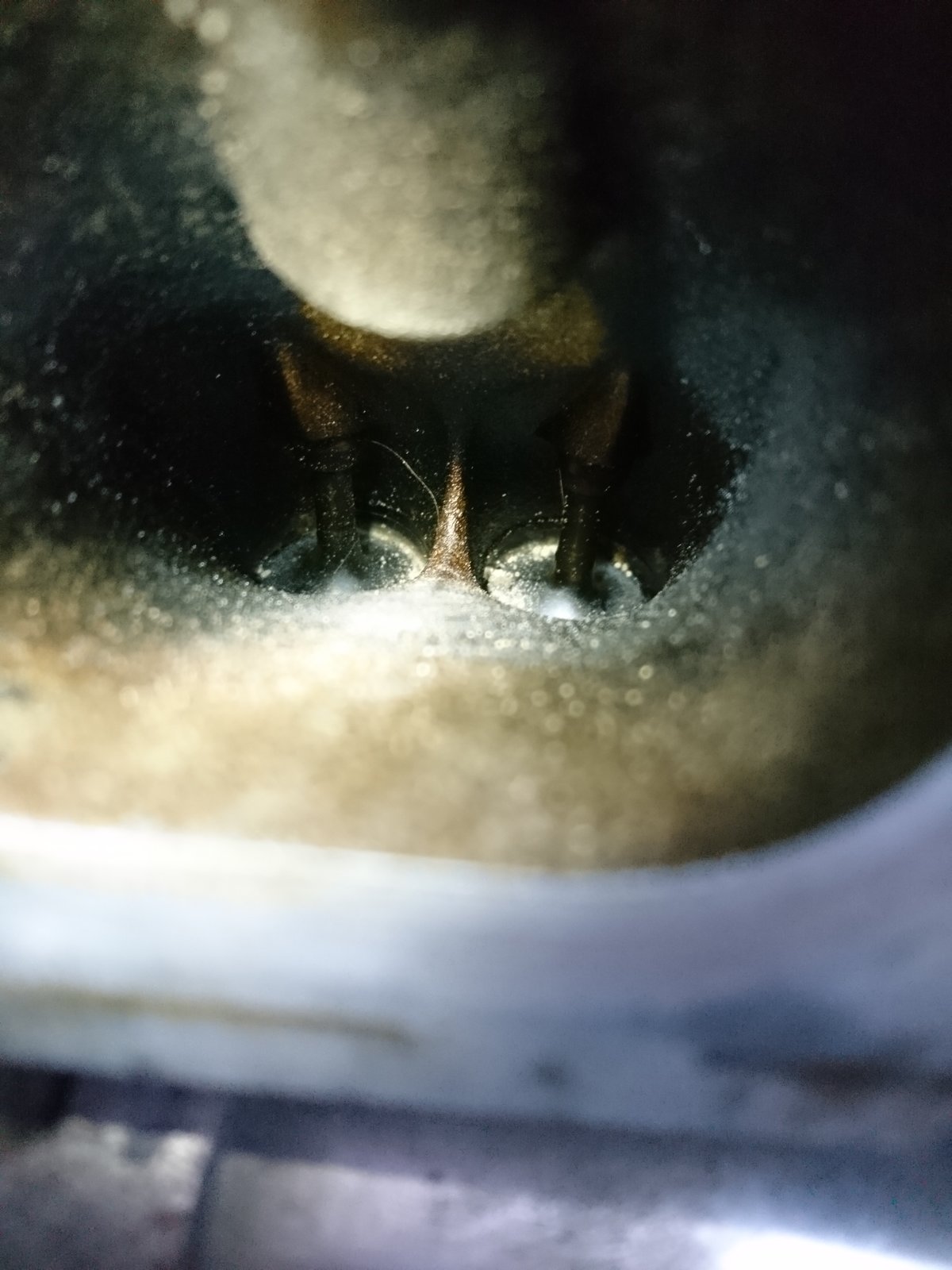

2 минуты назад, Дмитрий_ сказал:
К чему приговорят?
К  или вскрытие или замене ВКГ- маслоотделитель
Изменено пользователем hik
4 минуты назад, hik сказал:
или вскрытие
Чего вскрытия?
Только что, Дмитрий_ сказал:
Чего вскрытия?
ГБЦ
5 минут назад, hik сказал:
Ага, механикам лишь бы чё поменять и денег заработать :D 1 литр масла за 40-60м.ч. это ещё не приговор, чтобы менять ВКГ или менять маслоотделитель или даже и то и другое.
Спасибо, я как нибудь позже это успею сделать, когда уже на 100км будет угар в 1 литр масла :D
2 минуты назад, hik сказал:
ГБЦ
Да уж. Я не настолько богат, как клиенты к-пувер:D
7 минут назад, Дмитрий_ сказал:
Вот такой у меня кат на 280к пробега, в прошлом машина жрала масло 1л на 3к, а ты собрался ездить до литра на 100км?
Изменено пользователем prv21
6 минут назад, prv21 сказал:
Нормальный ещё. Главное авто едет и возит:)
3 минуты назад, Дмитрий_ сказал:
Вот тока задребезжало там чета, видимо буду менять.
На холостых там какой то гном просыпается и стучит ложкой по кату :D
19 минут назад, Дмитрий_ сказал:
 В движке вакум  на хх , на оборотах газы давит в картер, резинки еще новые выдержат, далше еще большие влажения будут когда польет со всех щелей.
29 минут назад, metalplaks сказал:
Ларгус трудится, пробег у него около 200 ткм, масло двигатель не ест, Мазда сейчас в ремонте, старенькая уже, раздели всю обработали, покрасили, сейчас каких то мелочей ждут, она проехала честно 150 тысяч км, после чего постояла пару лет, никак руки не доходили сделать ремонт ротора, он не застрелился, как обычно это бывает, но устал явно и поэтому ждал ремонта, сейчас он сделан, заменены апексы, прокладки, еще что то, скоро она опять будет колесить и испытывать наши масла и смазки.
Странный авто эта мазда, двигатель там не ресурсный, испытания на нем - так себе затея. Ларгус другое дело, выкладывайте здесь фотки горловины, очень интересно думаю всем будет.
1 минуту назад, hik сказал:
Хорошо. Я буду ждать тогда этого.
А пока побалуюсь разной химией:)
А мы из кожи лезим,  друг друга на карусели вертим. Поогаем найти пичину.
12 минут назад, hik сказал:
Я как бы всех прочитал, всем Спасибо за мнения.
Но. Я точно не собираюсь разбирать ДВС, не собираюсь разбирать маслоотделитель, так как он без подтёков, и пока не собираюсь разбирать систему ВКГ. Ещё я точно не буду разбирать турбину, пока она не даст о себе знать.
Как говорится не мешай машине работать.
Авто ездит, возит меня, работает хорошо. Накроется чего либо, изменится работа ДВС в худшую сторону, тогда и буду всё подряд перебирать.

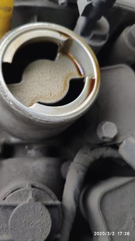

12.09.2022 в 17:03, Aleksszlat сказал:
Через заливную или сливную ?
Не доливал ни грамма, но при этом сколько уходило, 1мм, ... 4/5 щупа ?
Сколько уходило не засекал, т.к. всегда в районе максимума было. Не было необходимости. Про заливную или сливную не понял.
Только что, Antoniokelt сказал:
- ясно, жор масла как таковой отсутствует.
- эндоскопить что будешь, картер, под головкой или цилиндры ?
22 часа назад, Дмитрий Анатольевич сказал:
Antoniokelt сколько общий пробег? Сколько на ликви моли и какое именно?
Режим в эти 9 тыс менялся от предыдущего? Может трасса была, а в прошлом больше город?
Очень интересное наблюдение. :rolleyes2:
Целый щуп примерно литр, тогда ~100мл на тысячу не катастрофа, но все таки сколько был уровень при смене на куппер? Точно максимум?
Общий 254, на ликви 80 тыс.км. последних до  Cupper. Какое именно-уточню, 5 w30. Режим не менялся 80% трасса 20% город. Долил  в итоге 2 литра примерно.  Общий объем для моего движка 4,6 л. с учётом масляного фильтра. При замене заливал до максимума на щупе, как раз примерно 4,5 литра. ( брал две канистры по 4 л. (Во второй примерно 3,5 оставалось).
