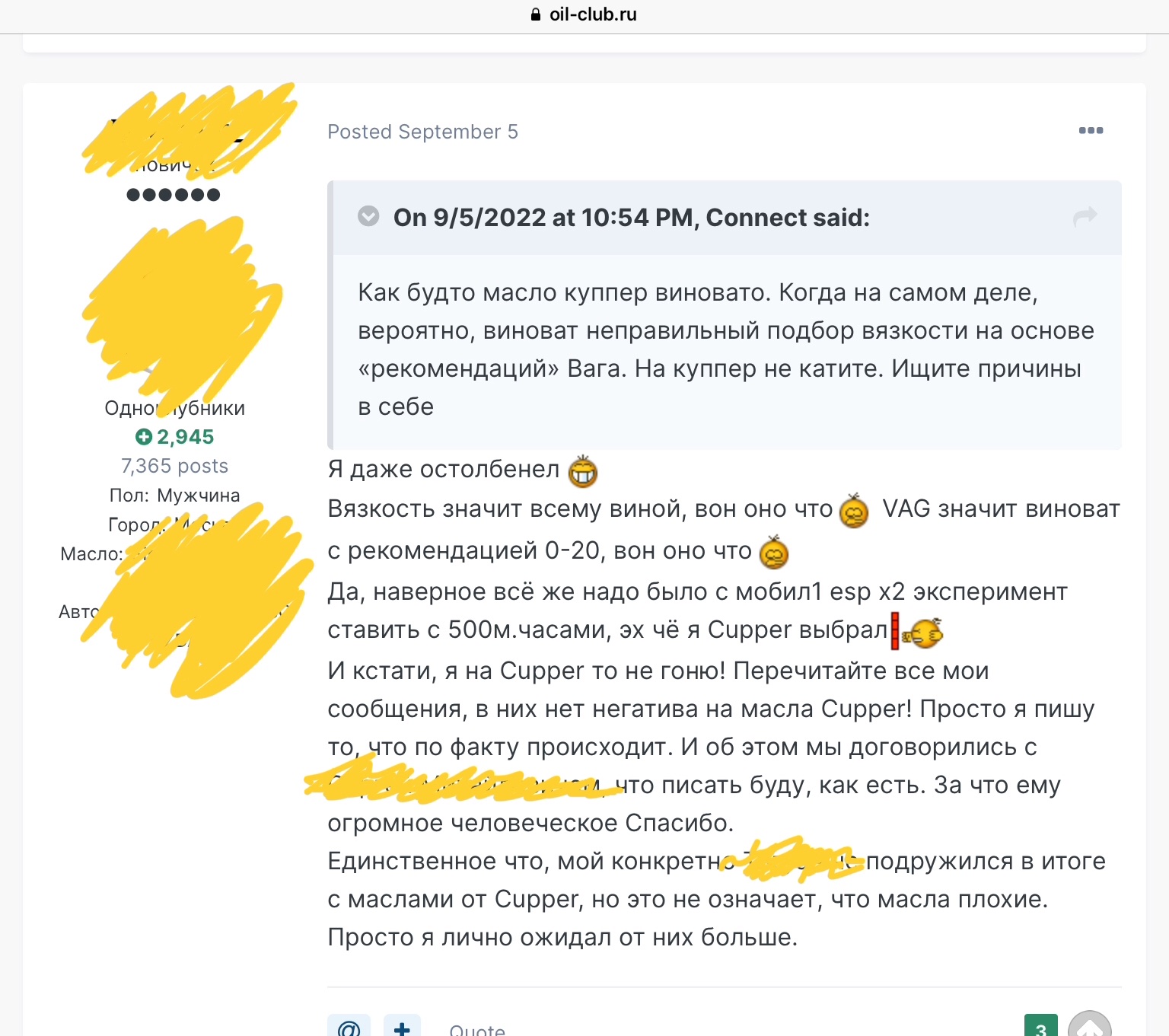

12 часов назад, Слава Снежур сказал:
Особенно радует хон, после того как увидишь поршень, который работал в этом цилиндре :)
Не надо быть особым специалистом по вопросам рабочего цикла двигателя что бы констатировать факт: при таком разрушении поршня будет наблюдаться ряд неприятных последствий для работы ДВС6
1. продукты развалившейся части поршня попали в систему смазки - последствия известны.
2. Картерные газы в огромном количестве напрямую пробиваются в  нижнюю часть двигателя, там растет температура и давление, это неминуемо вызывает повышение расхода масла на угар, его просто через систему ВКГ выгоняет на улицу. Идет активное загрязнение масляной системы продуктами не сгоревшего в этом цилиндре топлива, так как компрессия отсутствует и большая часть воздушно топливной смеси еще задолго до воспламенения проталкивается в масляный картер и поджигается уже фактически внутри него факелом из камеры сгорания "больного" цилиндра.
Вопрос какое масло поведет себя по другому?

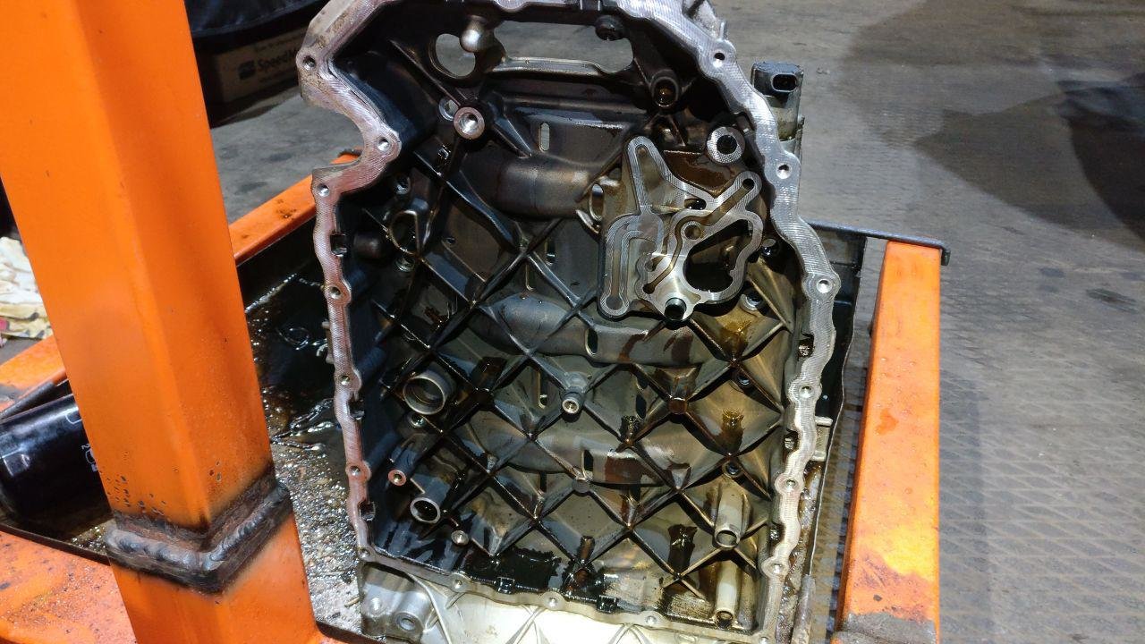

Фото "черноты"
Повторяюсь, я ни разу не видел такого грязного мотора на 1.8-2.0 TSI. Если тут есть мотористы с опытом, то они согласятся.
То, что я вижу на этих фото, это разобранный мотор залитый грязным отработанным маслом, которое почему то забыли помыть, но любой разобранный мотор не помытый после разборки так и выглядит. Какая тут может быть претензия к маслу, если (читайте выше) мотор на момент заливки масла был уже полумертвый, затем работал с развалившимся поршнем с диким пробоем картерных газов и огромным объемом угара моторного масла из-за несправившейся системы ВКГ. Какой тут вопрос? Мотор грязный, да он чистый после такой аварийной работы!
Что за бред ?
Мотор был в идеальном состоянии. Расхода масла не было, грязи так же. Что значит был в полумертвом состоянии ? Какой дикий расход масла ? Несколько сот грамм на 4000км, дикий расход ? (до этого расхода вообще не было)
И причем тут поломка поршня ? Мотор был сразу же заглушен, авто не проехало так ни километра. Вы вообще пробовали ездить с таким поршнем ? Получалось ?

40 минут назад, metalplaks сказал:
Привет.
На фото видно сломанная перегородки и кольцо.
Если бы этот мотор поработал с таким поршнем :
- газами  прошило бы это место так что там ни чего бы не осталось
- как только обнаружили что с ДВС что то не так он был заглушен.
- почему именно в этом месте сломалась перегородка и кольцо
- ну раз вы утверждаете что это не от масла то тогда ваше изложение  причины поломки.
Да а поливать компотом не стоит - форум технический а не театральносказочный.
7 минут назад, VNikolai сказал:
Слава Снежур
Привет.
Откиним личностные отношения.
Твое мнение что произошло с ДВС.
Причина сломанной перегородки и кольца.
То что пишет товарищ ну хочется ему про сказки рассказывать как горит водород, его это все.
Причина поломки - поршень старой ревизии, он конструктивно плох. Случаи поломки перегородок на этих поршнях не редкость. Ломает на любых маслах, любых пробегах, любых нагрузках. Поломки перегородок поршней последних ревизий как и очень распространенных на вагах поршней СТИ - не встречал ни разу. Сотни машин под наблюдением.
Причина черноты в моторах - куппер. Каким образом - не знаю. Остальное, что пытается выдумать Сергей (типа вы специально сломали мотор и ездили со сломанным поршнем) - бред. И еще раз, мотор не один!
Чернота в моторе - продукты горения бензина.
Почему кратко на куппере вырос расход масла - так же у меня нет ответа.
