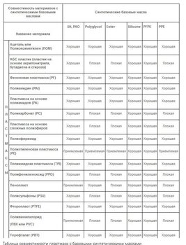

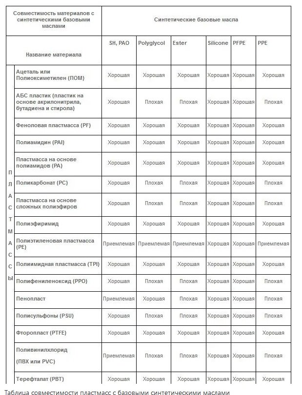

Модераторы- закиньте в шапку эти 2 таблицы:
 чтоб народ негадал о совместимости масел и эластомеров и сальников.

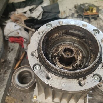

Подскажите доступный аналог смазки Esso Beacon 325 для редукторного моторчика, который развивает 3000 об. И внутри вот такое вот
Что я вижу, это искать с вязкостью ближе к 20, и все что с малой вязкостью нашел в продаже:

11 минут назад, Parxim90 сказал:
- Mobil Beacon 325 смазка без ЕР. Т.е. не подходит для силовых передач.
- Если это не какой-либо летающий механизм или редуктор морозильника, то смазка с -50 в Минске Вам не нужна. Можно что-то попроще посмотреть, но мало информации для рекомендаций.
- До последнего времени в Минске можно было купить Fuchs Renolit S2, если нужен относительно недорогой аналог.
2 часа назад, SL1 сказал:
Она прописана на бирке данного узла, поэтому ее и смотрю как отправную точку, заметил что такую вязкость можно встретить в низкотемпературных смазках, поэтому смотрю на такие

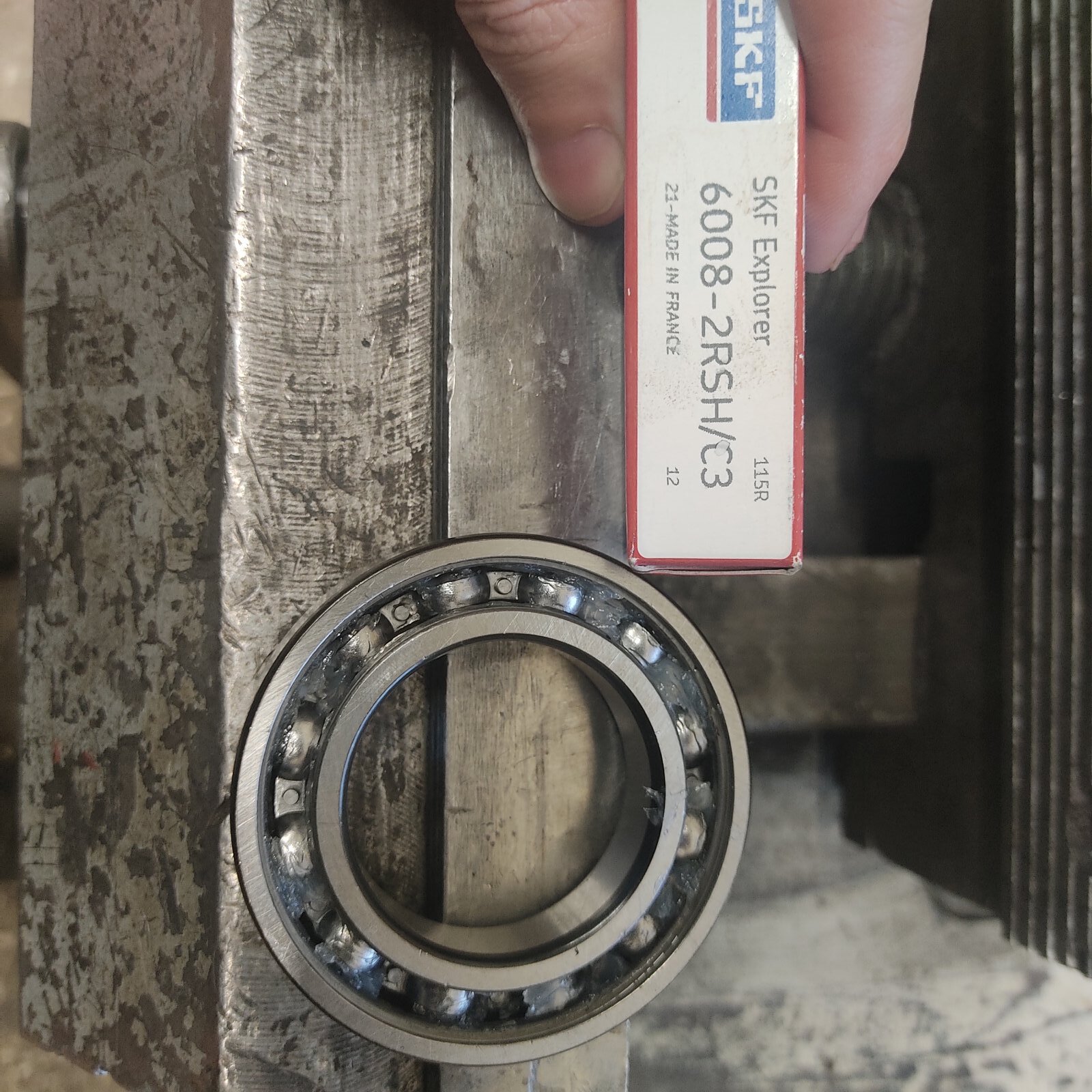

Купил два подшипника skf, в узле стоят открытые , поэтому были вскрыты и вот что забавно: как по разному в них оказалось смазки, не смотря, что они из одной партии
27 минут назад, Parxim90 сказал:
На вид не определишь точно. Возможно один прокрутился и смазку внутрь затянуло, или размазало по шарикам и обоймам.
Визуально разница в количестве смазки очень очевидна. Буду на будущее помнить, что надо крутануть их перед фото
Parxim90 важно чтобы смазку с наружных частей сепаратора затянуло внутрь подпипника. Тогда можно более объективно судить об её общем количестве

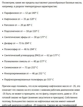

22.12.2022 в 22:19, Андреас сказал:
Комментарий ниже, о том , что смазка не может работать ниже, чем базовое масло, на самом деле является мифом, и теперь вообще данная таблица вызывает сомнение в качестве информации. При производстве пластичных смазок, загуститель и присадки могут даже улучшить низкотемпературные свойства конечного продукта относительно температуры базового масла на котором продукт производился.
