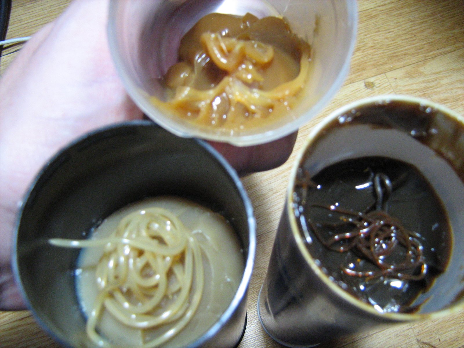

21.11.2022 в 20:19, Андреас сказал:
ты можешь в три шприца заложить по 1кубику смазки и заморозить- посмотришь какая из них сильнее замутнеет- и потом выдавишь их обратно в тубы и посмотришь какая из-них визуально более легко выдавится.
Это косвенный признак качества минералки.
Вангую самая застывшая и мутная будет на 1й группе.
 Я если честно ставлю на то что стилгрейс в этом случае- победит обоих и тоталь и рольф.
Положил в пятикубовый, с пузырями воздуха, слышно при выдавливании. В морозилке -12 гр Ц. По ощущениям: самый тугой это ГПН стилгрейс CS2, потом примерно одинаково рольф Р9 и церан ST2... последний может чуть легче, а может это так кажется из-за большего кол-ва воздушных пузырей.
Фото: автофокус подвёл и не работал, может света не хватало. Самый толстый червяк у церан ST2, потом рольф и гпн. Разница в толщине церана и гпн чуть ли не в 1,5 диаметра.
Разница в помутнении не заметна. ГПН масло вязкостью 420 сСт, против 180 у двоих других.
Изменено пользователем oil4054
исправлена вязкость
47 минут назад, oil4054 сказал:
По этому, газпромнефть туговатее выходило из шприца, из-за того,  что у нее самая большая изначальная вязкость в 420сст, в одинаковой вязкости, даже после заморозки разницы на выдавливание- не было явной.
Но судя по всему даже в замороженном состоянии более вязкий газпромнефть  показал, что это "не камень" и все еще работает при низких температурах.
 Исходя из вашего опыта, я бы добавил бы в смазку перед применением в регионах с низкими температурами 5% чистых полиолэстеров...
это понизит температуру замерзания до -40.
 Но для средней полосы базовых низкотемпературных характеристик в целом достаточно ,тем более что замешано на минералке.
А синтетических смазок на сульфонатах кальция я в живую не встречал на рынке.
