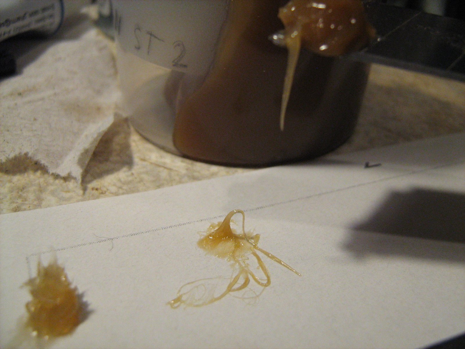

6 минут назад, oil4054 сказал:
ГПН стиль гриз CS 2, там тоже "тиграм мясо не докладывают", но при фото трубы сели батарейки. Завтра постараюсь сделать.
По внешнему виду у стилгрис консистенция более однородная визуально отсутсвует зернистость и маслоотделение, более прозрачная консистенция.
Рольф- выглядит как парафиновый, или запарафинянный  литол.

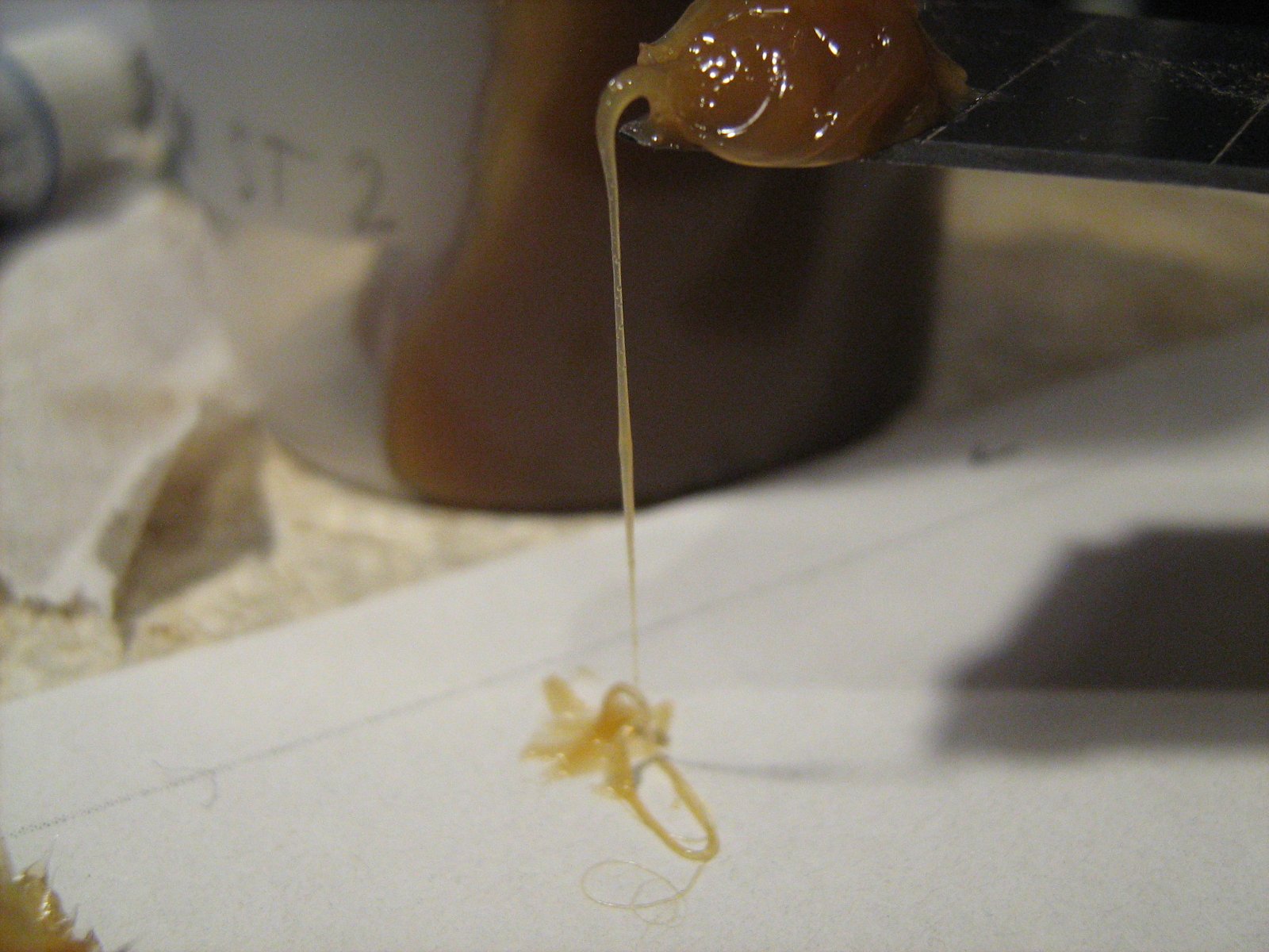

тотал церан ST 2 - фотал вторым номером, тут интересовали "сопли", потратил много времени чтобы их сфотать.
Вот сопля с линейкой.
5 минут назад, oil4054 сказал:
ты можешь в три шприца заложить по 1кубику смазки и заморозить- посмотришь какая из них сильнее замутнеет- и потом выдавишь их обратно в тубы и посмотришь какая из-них визуально более легко выдавится.
Это косвенный признак качества минералки.
Вангую самая застывшая и мутная будет на 1й группе.
 Я если честно ставлю на то что стилгрейс в этом случае- победит обоих и тоталь и рольф.

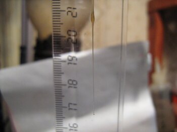

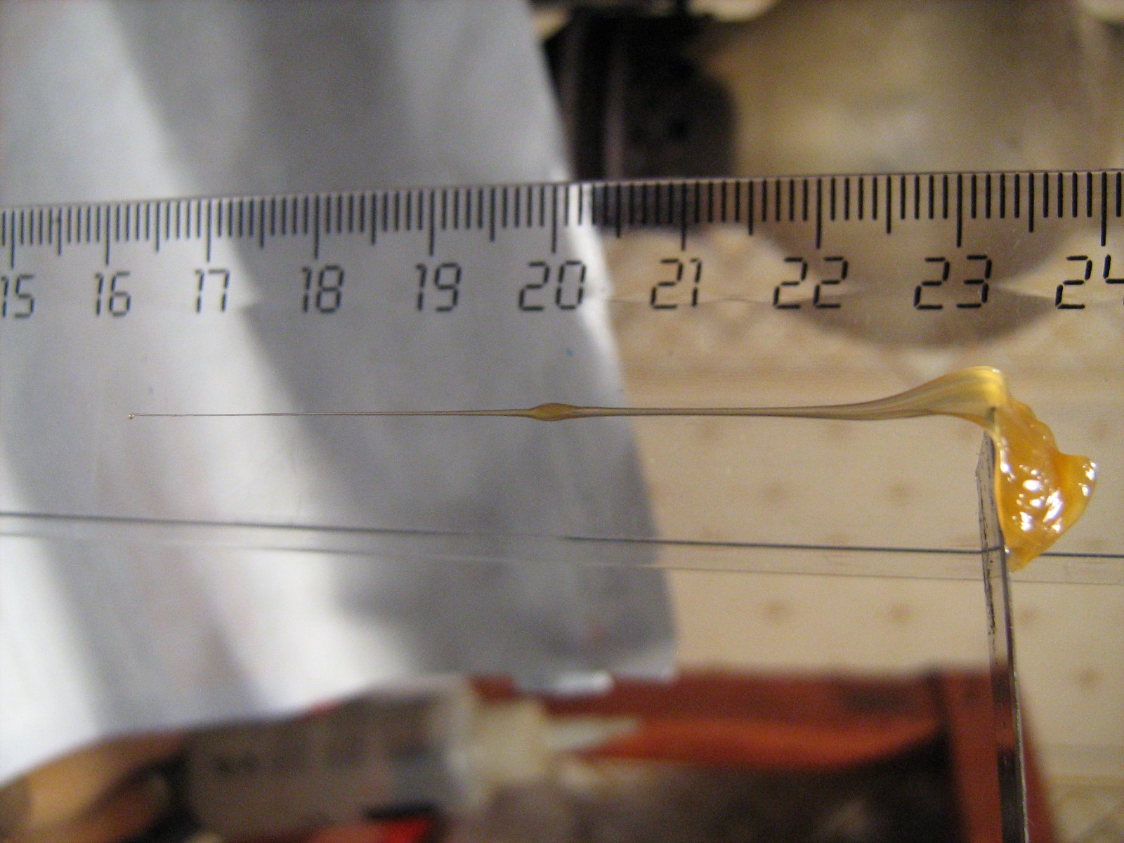

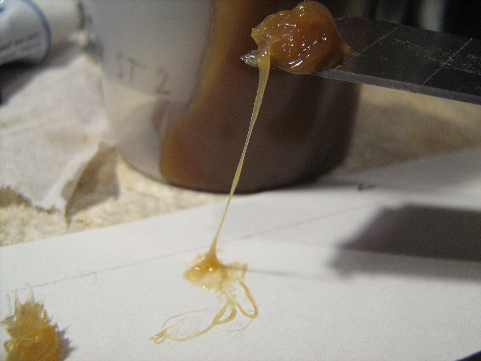

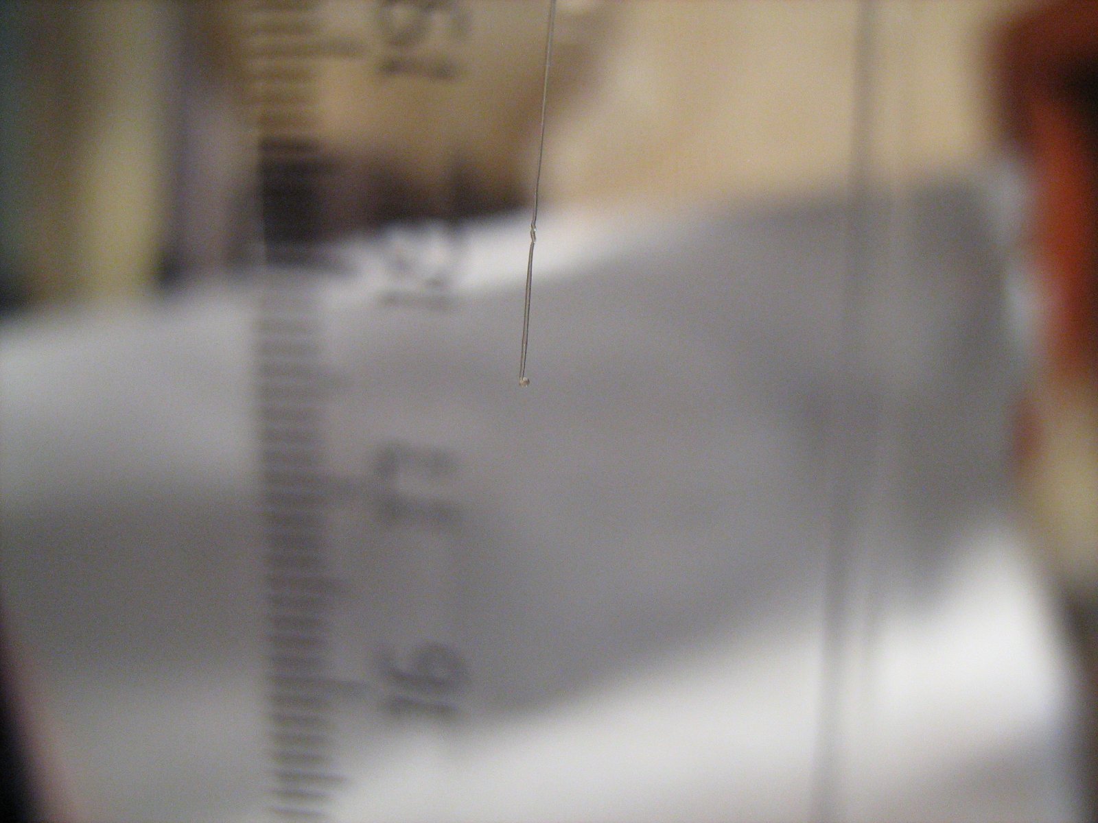

Вот сопли тянущиеся от бумажки, там расстояние около 3-4 см. На первом первая попытка: там нож неудачно положил. На втором фото: вторая попытка. На третьем фото сопля оторвалась. Вообще оно всё время так сопливит, но при +25 может чуть меньше.
Температура помещения от 7 до 8 гр Ц.
Завтра опять буду фотать, что нужно сделать?

24 минуты назад, Андреас сказал:
Заморозить можно, но у меня где-то до -12 гр Ц. Надо замерить, кстати.
Церан ST2 и так тугой при прокачивании, хотя вязкость масла как у Рольфа Р9.

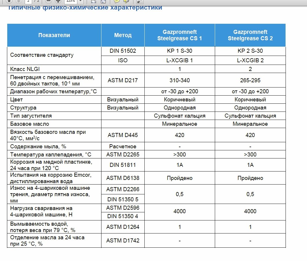

Самым густым должен быть ГПН стил гриз CS2, потому что там минералка вязкостью 420 сСт.
Консистенция у этих троих NLGI 2. Значимой разницы не заметил.
27 минут назад, Андреас сказал:
Кстати я отверткой пробовал стилгрейс и полирекс с литолом- полирекс и стилгрейс- чисто визуально тянулись оочень сильно- думаю у них вязкость не NLGI 2 а  показалось что на уровне NLG 1.- Слишком нежные по ощущениям...
 Либо у литола написанные NLGI 2- по факту на уровне NLG 4.
 Но различие было слишком явным.
тянучесть и консистенция - как бы разные вещи. У меня есть масло, которое хорошо тянет сопли, особенно при нуле гр - по 3 см (при меньше температуре не использовал).
Есть смазка с NLGI 3, но она прям существенно круче.
По итогу: Рольф Р9 и Церан ST2 имеют одинаковую: вязкость базового масла, консистенцию и загуститель; однако по разному тянутся и пускают сопли. С ножа Рольф легко стёрся. В церан влипает тряпка и медленно скользит.

15.11.2022 в 18:31, Pavel81 сказал:
Вопрос открытый!
Знает может кто смазку
1. С вязкостью от 500cSt. при 40С
2. С сульфонато- кальциевым загустителем.
3. С минимальной температурой использования -30С и ниже.
4. Возможность купить.

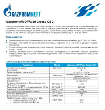

вот ттх стилгрейс- как говорится сравните с офф-роудом и найдите различие в цифрах.:D:sarcastic:
 Вангую маркетологи- из одной смазки- сделали 2 разные по назначению смазки ,так сказать- расширили линейку предложений!))):drinks:
1317314373_2022-11-16164843.png.22ef963c4b712009fc40a6bd3cf35cd6- ААААААА.jpg
увы и ах, нету ни смазки, ни техники под эту смазку.
но всё жду, когда кто-то из подопечных купит, самому интересно её пощупать.
10 минут назад, Андреас сказал:
думаю, всё дело в волшебных пузырьках ингибиторе коррозии, которого в оффроуде может быть.

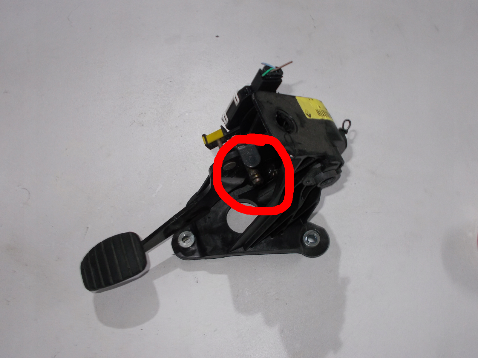

Господа, как думаете, в узел педали сцепления, на шток выжимного цилиндра (металл - пластик) смазка General Motors 12345879 подойдет?
