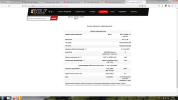

Подскажите, по смазке(мануал: hanyo grease hd2 (густота от 265 до 295 при 25 гр.цельсия, точка каплепадения 160 гр.Цельсия)
Получается нужна в шкворни грузовика, шлицевое соединение кардана, крестовины о сайлентблоки рессор, по наличию имеются из старых запасов :
Chevron black pearl grease EP nlgi2; лукоил полифлекс, еп2-160; Газпромнефть grease lx ep2; valvoline multipurpose moly 2...
Что из них куда можно заложить?

в шкворня надо закладывать смазку с дисульфидом молибдена либо сульфонатнокальциевую
48 минут назад, Андреас сказал:
В шлицевое соединение кардана и в крестовины из этого списка что-либо подходит?

ROLF_GREASE_P9_180_SX_1_2.pdf

в шлицевое соединение кардана тоже можно сульфонаткальций или смазку с дисульфидом молибдена  а в крестовины- сульфонат кальция пойдет...

по описанию вроде похожа- https://rolfoil.ru/catalog/plastichnye-smazki/rolf-grease-p9-180-sx-2.html
Им проще взять газпромовскую рецептуру или товар и упоковать в свою упаковку- видят же что исчезла из продажи в рознице Gazpromneft Steelgrease CS 2 в фасовке 400грамм.- а спрос есть- вот свято-место, пусто не бывает.:good2:
Купил рольф Р9, есть ГПН стилгризь. Раньше не было проблем с покупкой ГПН, как сейчас - хз.
Однако, у ГПН масло минеральное, вязкостью 420 сСт.

сравни их визуально- какое отличие..- сфоткай обе смазки с открытыми тубами и 2 капли рядом.

Ванговать ты можешь сколько угодно - никто не запрещает:sarcastic: А тупо сравнить параметры до сих пор не научился:pardon:
