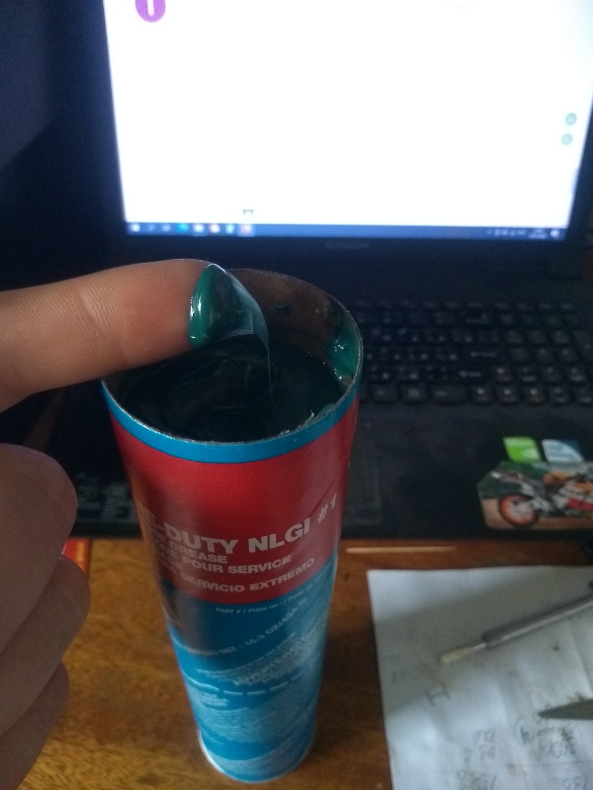

Господа, дорый день! Товарищ привез с северов смазку для обслуживания бурового оборудования. Привез для себя, мазать петли в гараже, говорит зимой в любой мороз не застывает в камень (а морозы на буровых и до -50 бывают с ветром).Я заинтересовался, смазка tesco ultrex nlgi 1 synthetic blend multi-pyrpose цвета и дизайн тубы очень похожи на шеврон. На тубе четкая надпись сделано в США. Также указан температурный диапазон -37 до 260 градусов, Кальций сульфонат. Соответствие куче спецификаций. Нашел на нее MSDS https://www.yumpu.com/en/document/read/28596390/ultrex-extreme-duty-synthetic-blend-grease-nlgi-1  и брошюру производителя с физсвойствами https://www.yumpu.com/en/document/read/35272212/synthetic-blend-grease-nlgi-1-cold-weather-tesco-corporation
Итак в соответствии с требованиями спецификаций в ней должен быть молибден (вроде как не более 3%), но смазка не имеет характерного черного цвета, цвет смазки морской волны. ОТсюда вопрос при малых дозах дисульфида смазка не обязательно черная? Или там все же органомолибден и это наверняка видно из МСДС например (просто мне как то не удалось вычленить информацию самому о количестве и типе молибдена)?
Второй момент не сходятся данные по температуре применения на тубе от -37, в брошюре -28 градусов, может есть какие то коментарии более опытных товарищей по расхождению этих данных (может просто реклама, но по факту не мерзнет она в камень)
И третий момент я так понимаю смазка совсем не для петель, должна хорошо подойти для наружних шрусов, а если молибден органический то и для внутренних. Сам производитель ее рекомендует для подшипников 20000 оборотов, но я так думаю это только для роликовых, т.е теоретически в роликовые ступичные. Или я не правильно понял все что я о ней нашел, мои выводы не верны, а смазка это отлично подойдет для каких то других применений?
В общем направьте меня на путь истинный, а то годами читаю чужие выводы о смазках, хочется понять усвоил я что то или нет))) ну и товарищу подсказать, может жила смазочная откроется и для меня
Изменено пользователем TemaMexanik
TemaMexanik Думаю брошюра на прошлую спец смазки, возможно заменили контрактора и теперт закупают с органомолибденом. Иначе серый оттенок все равно был бы заметен от мос2. Вообщем берите сколько есть у буровиков, они по-любому ее расходуют много если не ленятся.

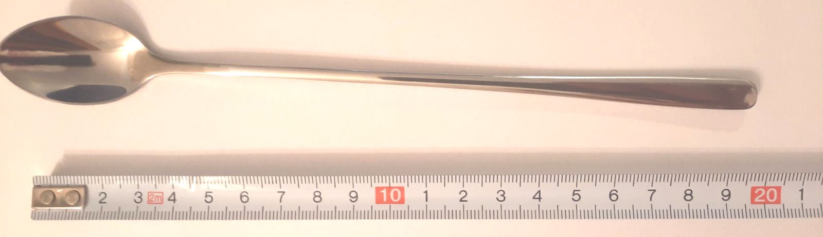

Чайная ложечка из магнитовского комплекта, длинная. Хорошо подходит для доставания смазки из тубы и размешивания.

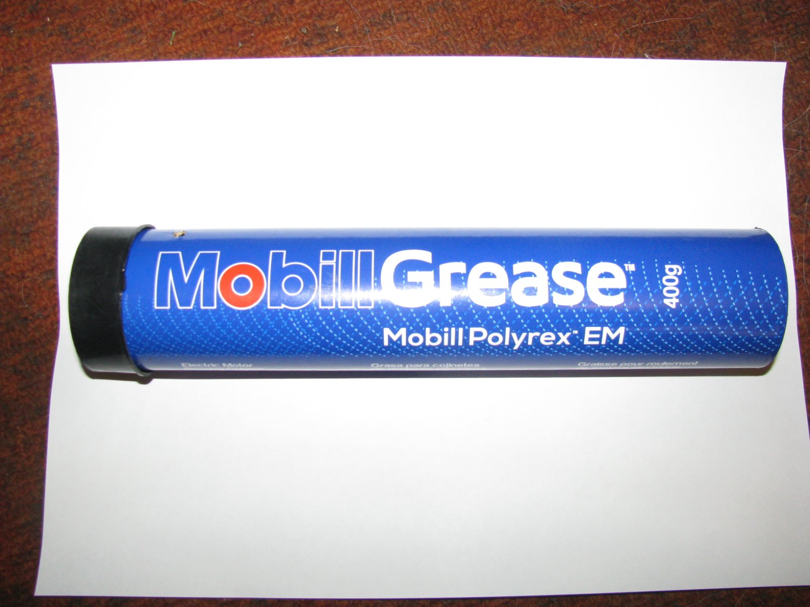

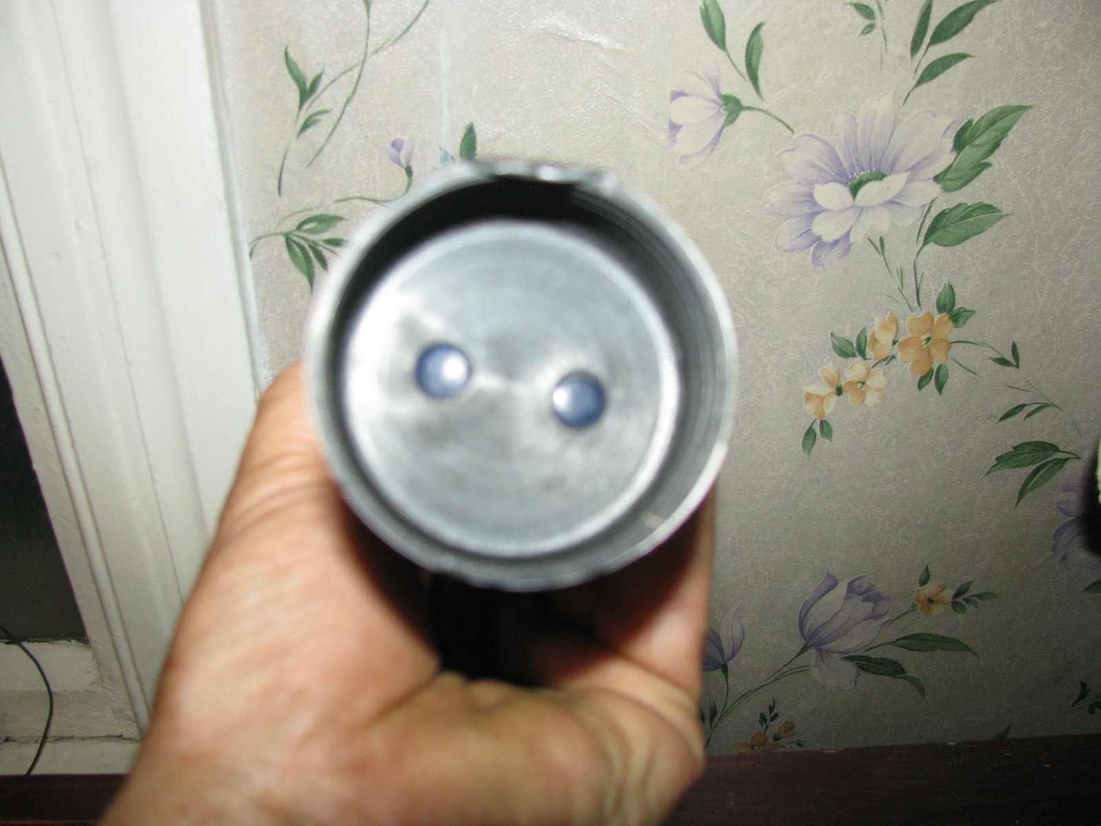

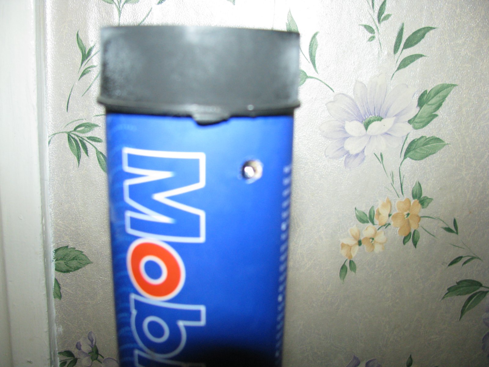

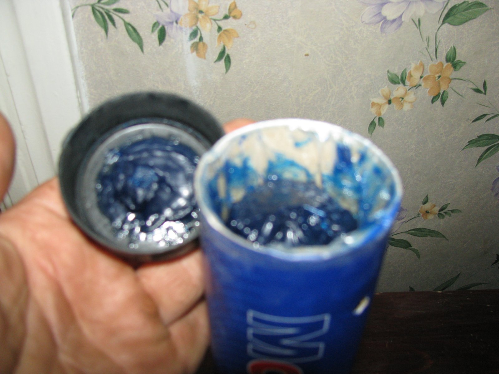

Привет!
Купил по артикулу 154411 смазку mobil grease polyrex em.
Вот так она выглядит.
На словах, это туба. Смазка в целафоновом "презервативе". Синяя. Крышка просто так надевается, черная. Отверстия в тубе, я думаю, чтобы этот презерватив в неё входил, вытесняя воздух.
Такую упаковку я нигде не встречал, интернет тоже её не знает.
Господа, что я купил? Оригу и где?
1987maped Для разных рынков, континентов бывает разная тара, разный принт и прочие локальные особенности, привезли откуда смогли белорусы, запашок специфический спиртовой есть? Про подделки смазок забудьте и не вспоминайте :).

03.08.2022 в 20:53, 1987maped сказал:
Привет!
Это подделка- верни ее обратно...
Не зависимо от рынка и страны- слово Мобил пишется с одной "Л" на конце а не с двумя...
MOBIL а не MOBILL:D:good2:
 Сравни с правильным мобилом на фото ниже.
