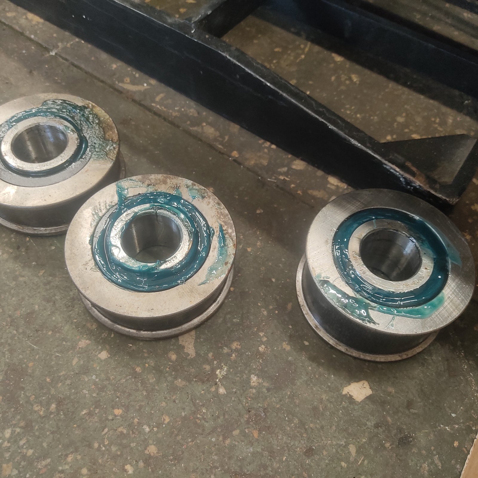

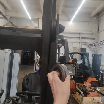

Подскажите смазку для роликов мачты погрузчика. Между полками стоит 2 шариковых подшипника на сторону. Пробовалось смазывать  xhp222, delo starplex ep2 и как на фото, где выдавило wurth ep2. По мануалу узлы не обслуживаемые, и подлежат замене. С завода там что-то похожее на hlt 2. Скорость вращения совсем малая, но нагрузка большая : груз 2000кг через рычаг условно говоря 13 метров. Температуры редко ниже минус 5, в основном складская работа

Chevron Ultra Duty EP или Total Copal MS, можно ШРУС.
SL1 Вот тут бы в самый раз сульфонат попробовать типа невастана 320:good2:
13 минут назад, Vasek555 сказал:
Его в Минске не найти, есть skf lghb 2 http://skf.indpart.ru/mapro/lubrication/grease/lghb2/#tab2
Parxim90 можно попробовать у skf нормальные "мази"
1 час назад, SL1 сказал:
Parxim90 Renolit PU-FH 300 есть, а шрус и подавно.
Вязкость не великовата ?
