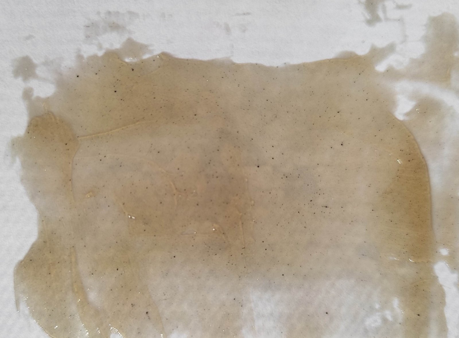

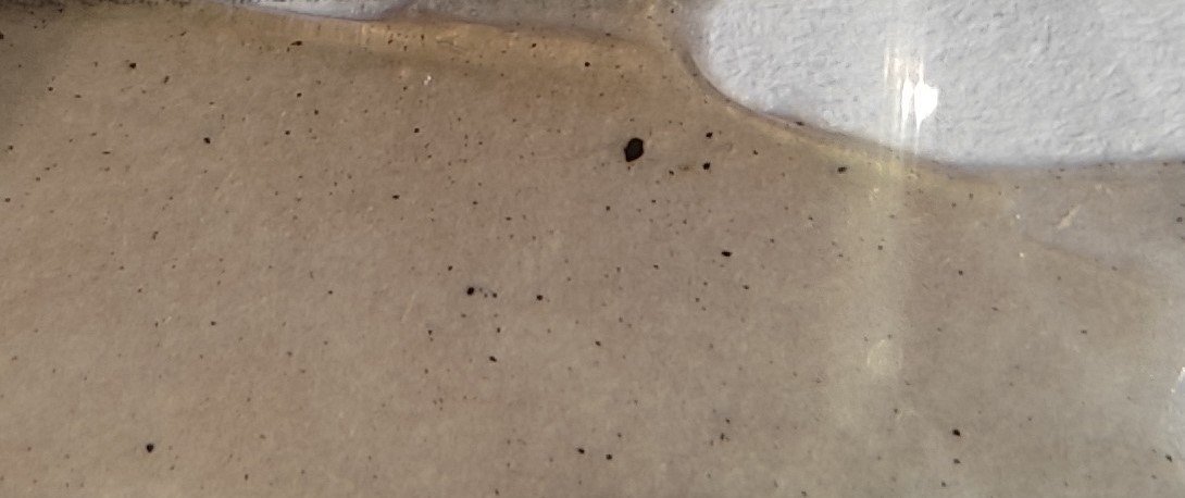

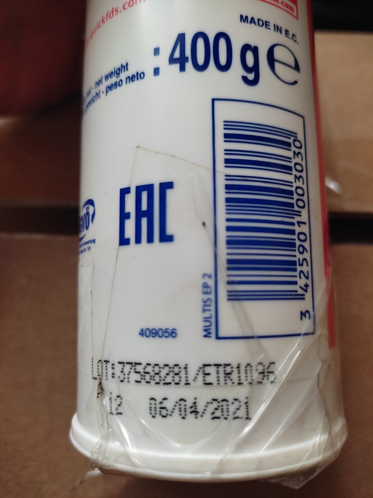

Немного о выпадении кальциевого мыла в осадок, имеем Total Multis EP2, достаточно стандартная Multipurpose EP Grease только на литиевом-кальциевом мыле т.е. литиевое мыло с добавлением кальциевого в различных количествах (но не больше чем литиевого, иначе это будет уже кальций-литиевое мыло) в зависимости от рецептуры.
В самой смазке (достаточно свежей от 21 года, место производство неизвестная европейская страна), оказались черные хлопья, если найти крупную и поковырять иголкой то она разрушается т.е рыхлой структуры.
Сразу вспомнился патент от Shell Oil Company, Houston 5 015 403 от 1991 года:
Lithium-calcium grease compositions have existed in the art for many years. These greases are traditionally prepared in sealed autoclaves where the ingredients are subjected to high temperatures and pressures during the cooking step. The resulting products are often inconsistent in quality due to over or under dehydration of the calcium soap portion of the grease and demonstrate poor mechanical stability and lack of batch to batch uniformity. It has been shown that in both open kettles and in sealed autoclaves, calcium soaps dehydrate readily and will not subsequently disperse into the required fibrous structure after being even mildly dehydrated. This dehydration, which causes the calcium soap to precipitate rather than disperse in the grease, reduces its ability to thicken the grease. The precipitated calcium soap cannot be re-dispersed even under vigorous milling (grinding/dispersing) conditions, nor can it be rehydrated by adding water, even at lower temperatures.
Очевидно что как и написано это дегидрированное кальциевое мыло выпавшее в осадок, и как там написано - избавится от этих хлопьев (если кальциевое мыло осадилось) невозможно, ни перемолом ни попытками его гидрировать повторно добавлением воды.
Так что в ответственные узлы данное мыло, думается, лучше не закладывать, считать ли это ''испорченной\не прошедшей контроль выходной'' партией которую отправили на окраины восточной европы для реализации со словами/мыслями ''и так сойдет'', вопрос хороший.
Изменено пользователем yorker
25 минут назад, yorker сказал:
