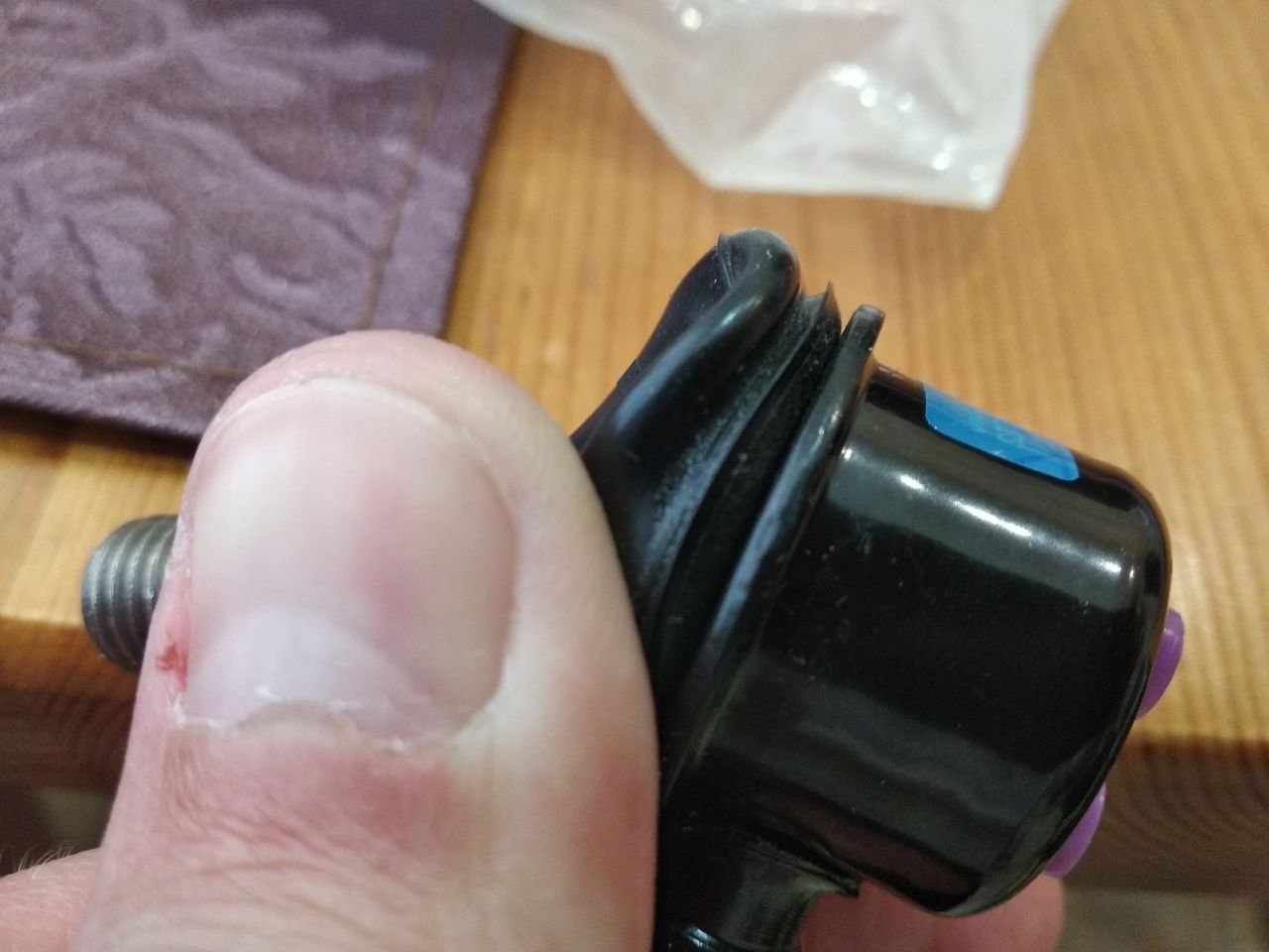

Всем привет. Ребят, подскажите, пожалуйста, купил стойки стабилизатора NHK на Хонду. Эта фирма делает на конвеер Хонды, Субару. Так вот, судя по всему, насколько смог заглянуть под пыльник и на записях с драйва, под пыльником смазки кот наплакал. Смазка белого цвета, на Литол похожа, только белая, ну или на Циатим смахивает. Можно ли под пыльник через щель между пальцем и пыльником через шприц лупануть туда смазки ШРБ? Есть еще Рубин от ВСМПАвто. Не будет ли конфликтовать ШРБ с той смазкой, которая с завода? Смазки хочу натолкать, чтоб в случае попадания воды через пыльник, вода не добралась до самого шара. Старую смазку не могу смыть, т.к. пыльник не могу снять, с учётом того, что на нём никаких стопорных колец нет, судя по всему он завольцован.

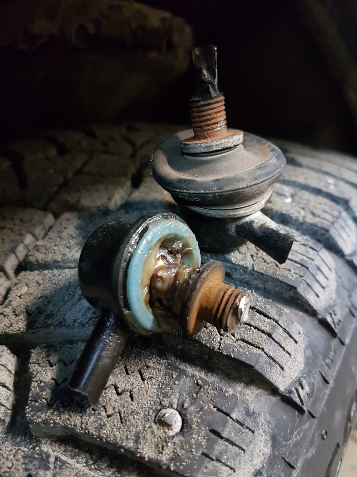

Вряд ли завальцован. На шаровых CTR похожая история была, там даже щели никакой нет по широкому краю, думал завулканизировано. Оказалось, при определенном навыке, все прекрасно снимается. Попробуйте тупым ножом между краем пыльника по большому диаметру и корпусом.
356031037_PB072556.thumb.jpg.dab20223eda9beb091b6653cc597da59.jpg   1271443166_PB072559.thumb.jpg.15e541688625e0ef633e8d16c6880ce4.jpg
9 часов назад, Stal сказал:
Не не, точно не как в CTR. Здесь окантовка мягкая, при подковыривании вот вот начнет рваться. На драйве у людей тоже не получается снять её. Скорее всего - завальцован.

Не, там нет нижнего кольца. Пыльник мягкий и по ощущениям как завольцован.
2 часа назад, Stal сказал:
Тут поможет только препарирование старых линков, чтобы понять конструкцию
Вот, для понимания. Пыльник зажимается между самим металлическим корпусом и цветным пластиком (то, в чем палец находится). Далее этот цветной пластик заклепывается через заднюю стенку стойки стабилизатора. То есть, если я срежу эти четыре сисечьки, то у меня вся кострукция вместе с пальцем, пыльником и самим сухарем будет в одной руке, а металлический корпус в другой руке. Соответственно, пыльник снять невозможно, без вывода из строя стойки целиком. На Хондах и Субарях оригинал такой конструкции. Поэтому возникает вопрос, как поступить, с учетом того, что пыльник снять невозможно, а смазать хотелось бы для продления жизни данному узлу. Можно ли к заводской смазке добавить ШРБ или ВМП Рубин? Не будет ли конфликта между родной смазкой и новой? Или обязательно старую вымывать?
