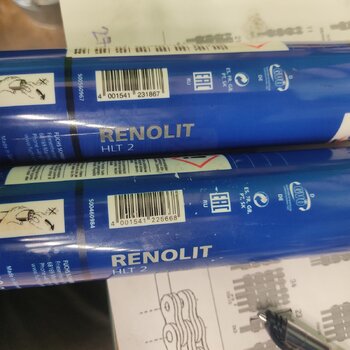

Старая туба FUCHS Renolit hlt 2 была 400г, а новая 380, и в целом отличаются, что наводит на мысль не подделка ли одна из них, может кто знает как это проверить?
7 минут назад, Parxim90 сказал:
Шоколадки тоже раньше были 100 гр, сейчас 85, а пиво из 0,5 в 0,45 большей частью превратилось:)
27 минут назад, SL1 сказал:
Так в магазинах один 400 продает, второй 380, или это остатки?
39 минут назад, Parxim90 сказал:
Нет. Слишком редкий зверь.
Parxim90 Там же написано на левой тубе, это версия для британского рынка, поэтому вес в имперских единицах, справа стандартная европейская германская, на 400гр. Серый импорт, надеюсь он не иссякнет:)
Дозировочный аппарат настроили и полиграфию видимо, либо паралелльная линия. Артикулы отличаются последними двумя цифрами, 67 и 84.
Изменено пользователем yorker
55 минут назад, yorker сказал:
Сравните штрих код.
Изменено 18 минут назад
Разный
Parxim90 Да не, имелось в виду вдруг завод другой, не германский. Фото с штрихкодом не увидел сразу.
