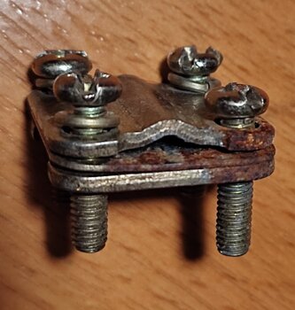

Менял вводный кабель в дом, вскрытие зажимов типа Орех (солнечная сторона, переход с СИП на медь) показало что все 4 со следами ржавчины спустя 10 лет, пластиковая скорлупа полузакрытая конструктивно. Вот думаю, что лучше нанести сульфанатов типа Nevastane или силиконовую на основе ПМС 60000, ну либо спреем для электроконтактов (на основе вазелина) брызгать раз в несколько лет.

Просто вазелин, ВТВ, я думаю, вполне достаточно. Обильно обмазать
yorker Я за густой силикон. Он не высохнет со временем. А снаружи залить силиконовым герметиком как компаундом.
Обмазать просто сверху на уже зажатое соединение или нанести также на кабель оголённый и на все плоскости пластин внутри зажима ватной палочкой?
37 минут назад, yorker сказал:
Я бы на контактные поверхности смазку нанес, а с наружи герметиком все загерметизировал на уже зажатое соединение и выступающие из зажима части в корпусе.
SL1 Обмазать герметиком кровельным идея хорошая, но алюминиевый провод рекомендуется протягивать периодически во всех зажимах и клеммах, поэтому наверно лучше оставить без покрытия.
1 час назад, yorker сказал:
Я имел ввиду сантехнический силикон. Не знаю, наверное я плохо знаком с конструкцией. Протянуть можно и со смазкой. Я бы вообще попробовал залудить концы и прижим в свинце или серебряном припое.
SL1 СИП если не путаю можно только в зажим плоский или гильзовать. Где то даже слышал что с ним в каких то случаях применяют вазелин кремнийорганический, что по сути силиконка и есть.
Еще одно соединение в другом месте можно обычным вазелином для эксперимента смазать, там лет 5 назад делали ввод, тоже 4 зажима. Будет нагляднее что дольше продержится.
8 минут назад, yorker сказал:
Только сейчас посмотрел, что такое СИП. Залудить его гемморойно будет:), а смазка не повредит.
В итоге применил самодельную силиконку на основе пмс-60000, было не очень удобно наносить, вязкая и плотная, хотел поначалу и между пластинок нанести, но неудобно потом монтировать и протягивать. нанес на концы провода и снаружи.
