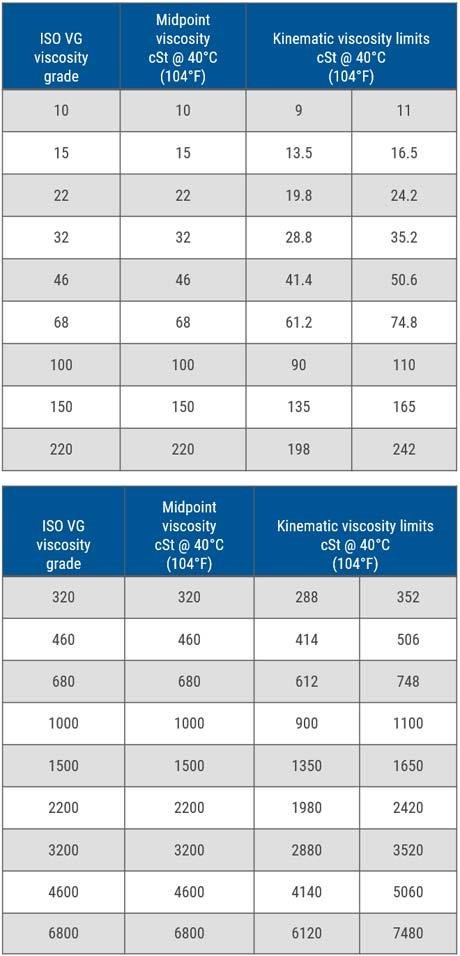

Вы слишком заморачиваетесь на мелких деталях, между тем графики эти с выбором вязкости по Dn и температуре весьма и весьма эмпирические. Шаг вязкостей ISO не позволит вам выбрать базовое масло с той точностью, которую вы хотите реализовать, там шаг 50% и точность 20%.
e19a2411-ac8c-45d6-9e5c-175f2a211002_iso-viscosity-grades_extra_large.thumb.jpeg.9a835d14d61a38ac0a9ec845f90b0f2c.jpeg
Если вы пытаетесь посчитать это для автомобильного двигателя - то там еще и огромный диапазон рабочих оборотов и температур. А решающее значение для долговременной работы имеет тип базового масла и тип загустителя, а с  вязкостью нужно просто не сильно ошибиться.
Если же вы считаете для какого-то стационарного агрегата, работающего на постоянных оборотах в стабильном температурном режиме - боюсь, вам не отделаться ни гуглем, ни консультацией на форуме, а придется почитать специализированную литературку.

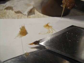

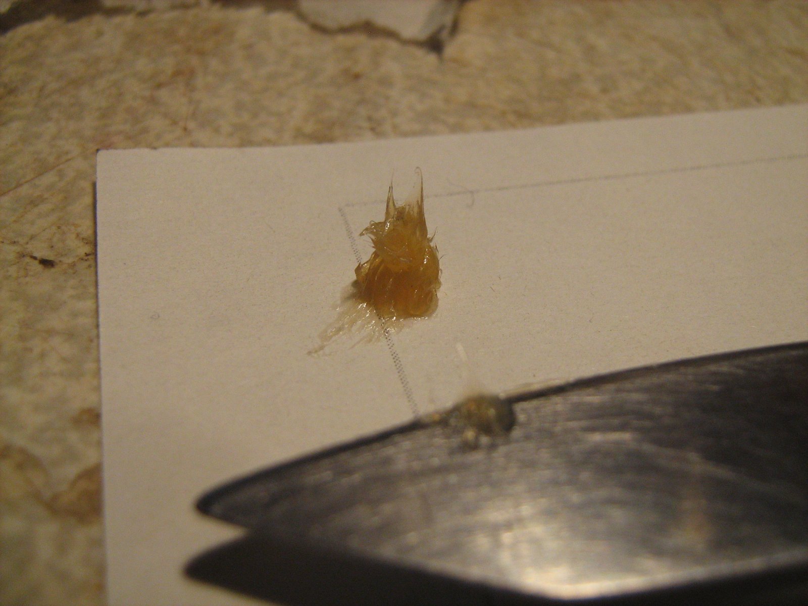

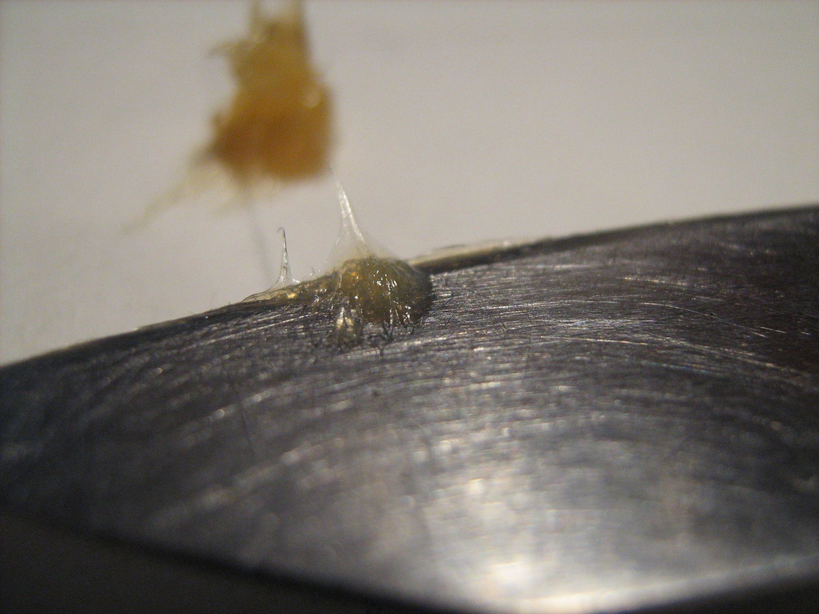

14.11.2022 в 17:42, Андреас сказал:
сравни их визуально- какое отличие..- сфоткай обе смазки с открытыми тубами и 2 капли рядом.
Принёс, сфотал часть - батарейки сели, завтра ещё сфотаю.
По запаху (за час до этого пролил пару капель керосина, вытер, провертил): рольф приятно пахнет; ГПН нефтяной запах есть, но никак не мешает.
Сейчас будет Рольф Р9.
ГПН стиль гриз CS 2, там тоже "тиграм мясо не докладывают", но при фото трубы сели батарейки. Завтра постараюсь сделать.
