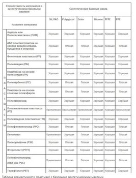

2 часа назад, CarTech сказал:
Комментарий ниже, о том , что смазка не может работать ниже, чем базовое масло, на самом деле является мифом, и теперь вообще данная таблица вызывает сомнение в качестве информации. При производстве пластичных смазок, загуститель и присадки могут даже улучшить низкотемпературные свойства конечного продукта относительно температуры базового масла на котором продукт производился.
К чему мне ваши Имперические выводы, если я попросил закинуть в шапку немного справочной информации.:unknown:
Я просто предоставил справочную информацию о температурных свойствах- различных базовых масел и совместимость  различных материалов уплотнителей с  базовыми маслами - чтобы люди не гадали о совместимости эластомеров  а сразу смотрели в таблицу.
Вы мне  тут- целое империческое исследование с выводами предоставили, зачем???
Коментарий - ради комментария))))
13 минут назад, Андреас сказал:
и информация о  совместимости базового масла с эластомерами сальников и уплотнителей????:sarcastic:
А где там про эластомеры речь была? Там ссылка на табличку где только про температурный диапазон
44 минуты назад, Vasek555 сказал:
Я выделил скриншот из справочника... а он ее коментирует...
Это его личное дело соглашаться с ней или оспаривать.- мне то зачем об этом писать???
Я чтоли эти справочники пишу- я за что купил- за то и продал.:sarcastic:
 Я вообще хотел лишь температурный диапазон выделить- а текст попал туда случайно, мне было лень затирать в пайнте ...:pardon:
Данный пост был написан- чтоб админы темы  увидели эти таблицы- и заложили в шапку.
 А свои мнения насчет зависимости температурного диапазона смазок от различных компонентов оставит при себе, я на него не претендую...
Андреас про температурный диапазон он все правильно сказал - не только база роль играет.
6 минут назад, Vasek555 сказал:
Мне какое дело до этого???
Ты  лучше напиши свое и его мнение автору справочника на почту- пусть исправляет таблицу....:sarcastic:
Ну а я вам потом исправленную версию переизданного справочника отскриню и предоставлю тогда))
1 час назад, Андреас сказал:
А кто выбрал именно из этого справочника таблицу?
Если составитель справочника рядом с ней пишет совершенно безграмотный тезис о температурных диапазонах - то есть большой риск, что он так же налажал и в таблицах совместимости.
1 час назад, Screwdriver78 сказал:
Данные  температур  базовых масел хоть верные??
Сомневаешься что автор справочника налажал  в таблицах совместимости материалов с разными типом масел???
Предоставь свои данные, и свои таблицы- за одно сравним различие в данных.
Истину нужно найти а не  размером авторитетности мнения  мерится тут...;)
 Отрицаешь- предлогай!
3 часа назад, Андреас сказал:
Ну если Вы считаете что это комментарий ради комментария, то Ваша идея поставить в шапку информацию, не столь надежную,  есть не что иное как - идея... Ладно, я на самом деле написал лишь для того, чтобы люди читая форум, не забрели не на тот "путь" , Ваша инициатива в любом случае полезна больше..
41 минуту назад, CarTech сказал:
Тут - именно в этой теме постоянно звучат вопросы на тему:
 А чем лучше тип базового масла в смазке по температуре и не будет ли оно  аггресировать в отношении  уплотнителей ?
А как оно с резиночками выедет себя...?
И  тому подобное на каждой 3й или 4й странице.
А ведь ответы на все подобное написано еще в 60х годах прошлого века в справочниках по материаловеденью и нефтехимии.
Все есть в мануалах и выдержки их - можно было закинуть в шапку- чтобы однотипных вопросов  стало меньше.
 Зашол быстро глянул и ненадо ничего искать и гадать.
 Кого неустраивают мои данные или таблицы- предлогайте свои- за одно  и сравним.
 А мнения типо: они плохие потому, что ты недостаточно аффторитетный и предложил от сомнительного аффтора- не прокатит)))
Мне важно не аффторитетность писаки- а правдивость  конкретных данных.
Истину может сказать как мудрец так и младенец, только вот младенцу в случае ошибки- простительно, а мудреца не грех и пристыдить за ошибку!)):pardon:
