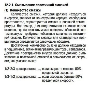

1 час назад, advert2 сказал:
В NSK это напишете.
Не понятно, что Вам не понятно.
Берете подшипник, узнаете его максимальную скорость и берете её за 100% и делете пополам. Когда его скорость не превышает первые 50% - один объем смазки, когда превышает первые 50% - другой объем.
В таком случае- мои заложенные 30% смазки являются верными. ПОдшипники и передний и задний- греются. Сейчас промыл и заложил меньшее количество. Посмотрю как себя они завтра покажут.

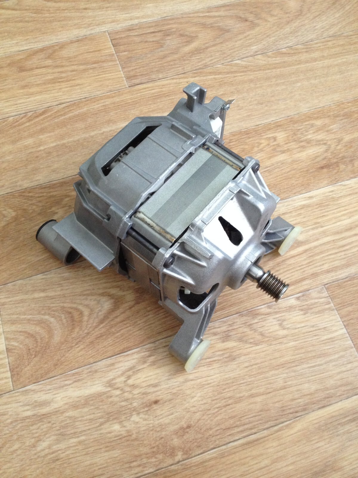

Докладываю. Вечером пересмазал . Заложил 20% примерно. Так же- греются как не в себя. И второй комплект подшипников - тоже греется. Раньше у меня такого никогда не было. Корпус двигателя конечно чуть теплым обычно бывает, но не так чтобы рука не держала. Что не нормально.

А на фото ниже- какой то другой двигатель, не электро?
А на шильдике что написано по вашему?  Понятно что это его максимальные обороты. Он их наберет если у стиральной машины (он от стиральной машины)- будет отжим 1400 об/мин (на большом шкиве).
