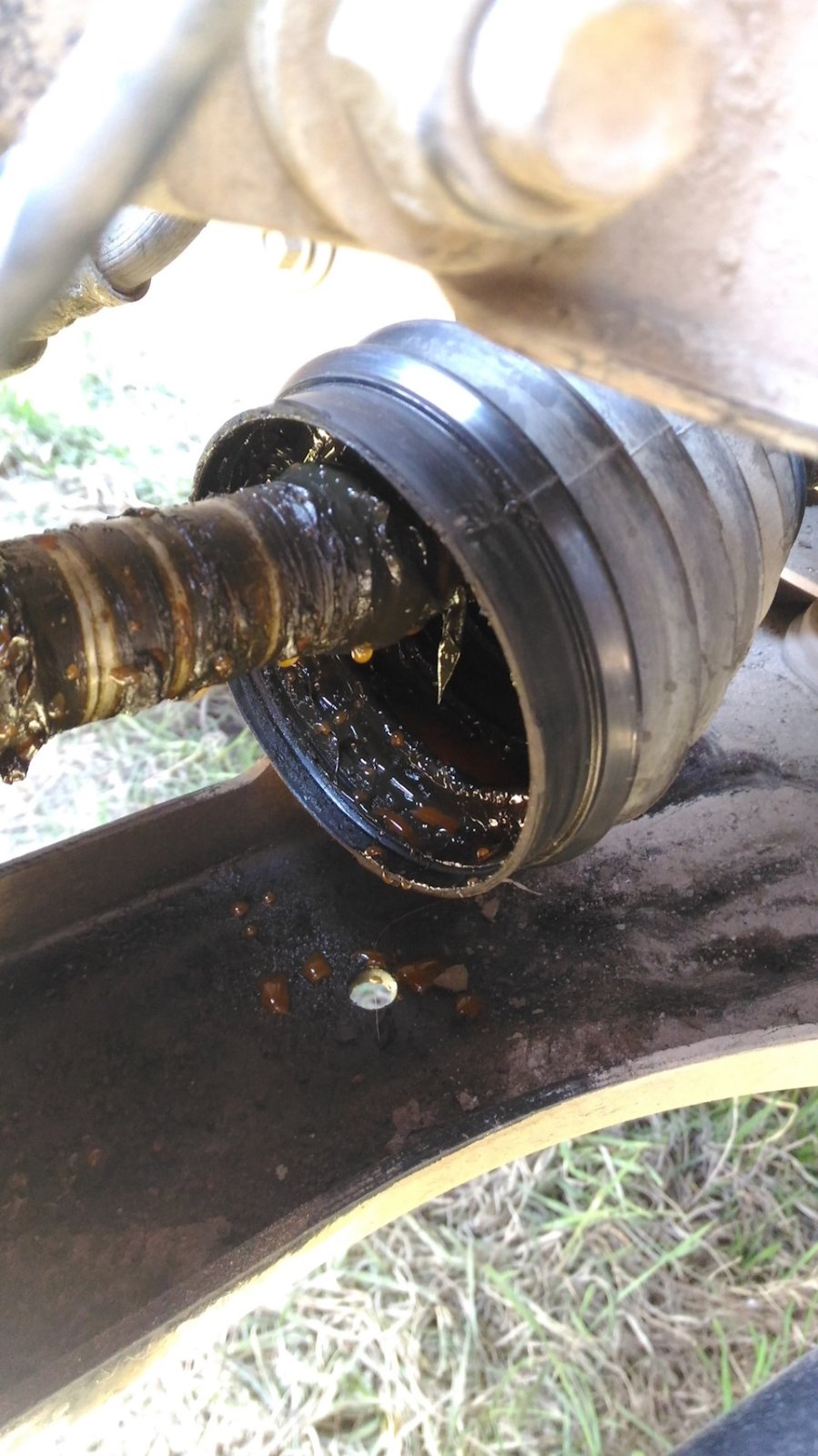

Шрус считается герметичным неинспектируемым узлом, ездишь и молишься, чтоб пыльник был цел, тк осматривать его довольно проблемно, и обычно о рваном пыльнике узнают по характерному хрусту.
Есть ли смысл в сульфонате кальция?
Нууу в принципе наверное да.
Если взять за правило осматривать пыльники.
Довольно часто пыльник начинает набирать воду понемногу, когда трескается по малому концу, иди плохо обжат хомут, можно увидеть когда жмёшь пыльник рукой.
Ещё характерный признак "шрус хрустит на морозе".
При вскрытии содержимое в виде двух фракций, жидкость (грязная и часто ржавая, народ редко опознаёт в ней воду) и собственно смазка. Иногда металл местами ржавый. Весьма кстати распространенная болячка.
И если вовремя увидеть то узел спасается промывкой, смазкой и новым пыльником.
Сульфонат при этом узел будет какое-то время спасать узел от воды.
Но например год-два такой жизни сульфонат не сдюжит.

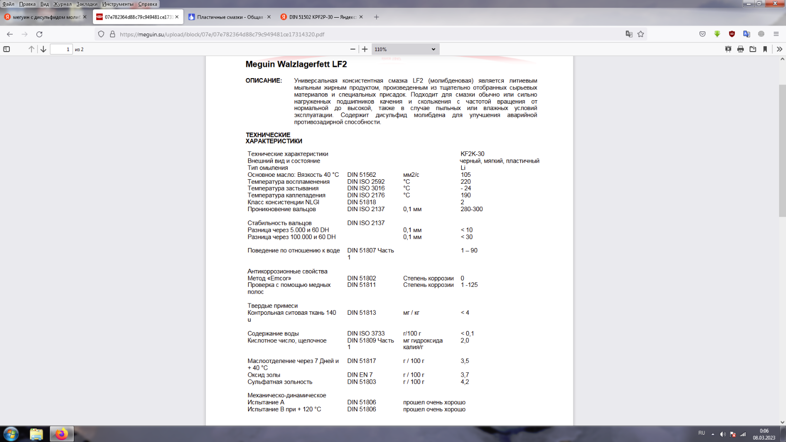

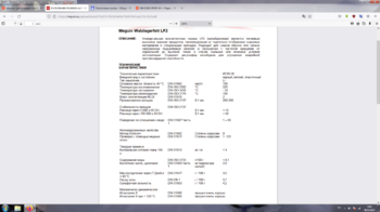

подскажите это литий или литий-комплекс ???
 cas 38900-29-7
1341372796_.thumb.png.3bcc401f69265c09e91ad252352fc820.png466016673_.thumb.png.959f49bebd4f2e276284c894b533de19.png

2 часа назад, Андреас сказал:
 cas 38900-29-7
Ну литий там безусловно присутствует ;)
А что за "комплекс"? Спортивный комплекс знаю, его на этих картинках точно нет.
