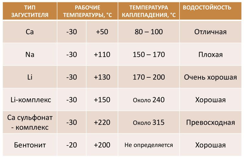

3 минуты назад, zmey78 сказал:
обычный Литол по факту
Зато обычный литий более водостоек чем комплекс лития
1 час назад, admkmax сказал:
Ну даже не знаю, вот здесь обратное указано: http://www.expert-oil.com/articles/Litievaja-smazka-prostaja-ili-kompleksnaja.html
22 минуты назад, zmey78 сказал:
Ваша статья 2011 года, актуальность под вопросом
У меня другие данные.
Фото в бортжурнале ГАЗ Сайбер
Изменено пользователем admkmax
Да и в принципе мы тут обсуждаем сферического коня в вакууме, реальность может оказаться совсем другой, надо читать реальные отзывы пользователей конкретной смазки. А так как большинство пользуются литолом, то фактически приходится ставить эксперименты на себе.
Так и есть , поскольку водостойкие свойства смазки определятся помимо загустителя еще свойствами и составляющими ( масляной смеси ) и еще специальными добавками .
