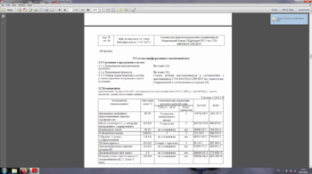

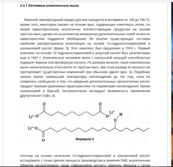

 Собственно- вопрос может ли кто по картинке - молекулярной формулы- разобраться где именно цепочка- литийкомплекса а где литиевого мыла.?

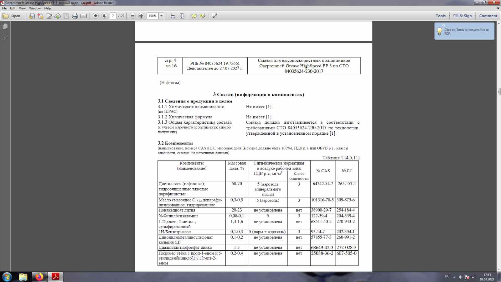

Что такое : Нонанедиоат лития: 20-23 % CAS 38900-29-7 - это написано в сдс к смазке Gazpromneft Grease HighSpeed ЕР 3
Но расшифровки  "Нонанедиоат лития"- нету нигде в яндексе.
 Косвенно по температуре плавления в 160гр - что соответсвует литийкомплексу.
у лития температура плавления  120гр.
929290960_..thumb.jpg.f5a729dcccbdb504f6af01e00d2740bc.jpg594607517_.2.thumb.jpg.decc86665860961185dba437f616d941.jpg508587357_.thumb.jpg.5a255a6cd9e5a5b598a883ac6503ec50.jpg

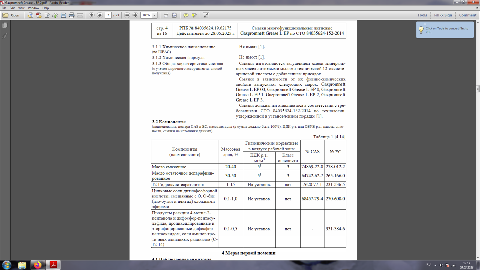

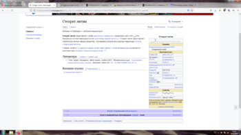

Хотя там где просто литиевое мыло пишут: 12-Гидроксистеарат лития
1644352022_.thumb.png.7f5e4113f8c0f2f909bdd2e0cd285665.png14416577_.thumb.png.885d0030dace275869d84f3fc352705f.png

1 час назад, Андреас сказал:

А литий-комплекс - это смесь литиевых мыл многоатомных (стеариновая) и малоатомных (уксусная) кислот. Вовсе не какое-то одно вещество.

В литийкомплексной смазке пишут: Нонанедиоат лития
А в литоле 24 на литиевом мыле пишут: 12-Гидроксистеарат лития 1-15
А нонанедиоат лития - ублюдская зашифровка обычного литиевого мыла.
Нонан - это алкан С9H20, а нонан-е-ДИ-оат лития - суть LiC18H35O3 и есть, 12-стеарат лития в полный профиль.

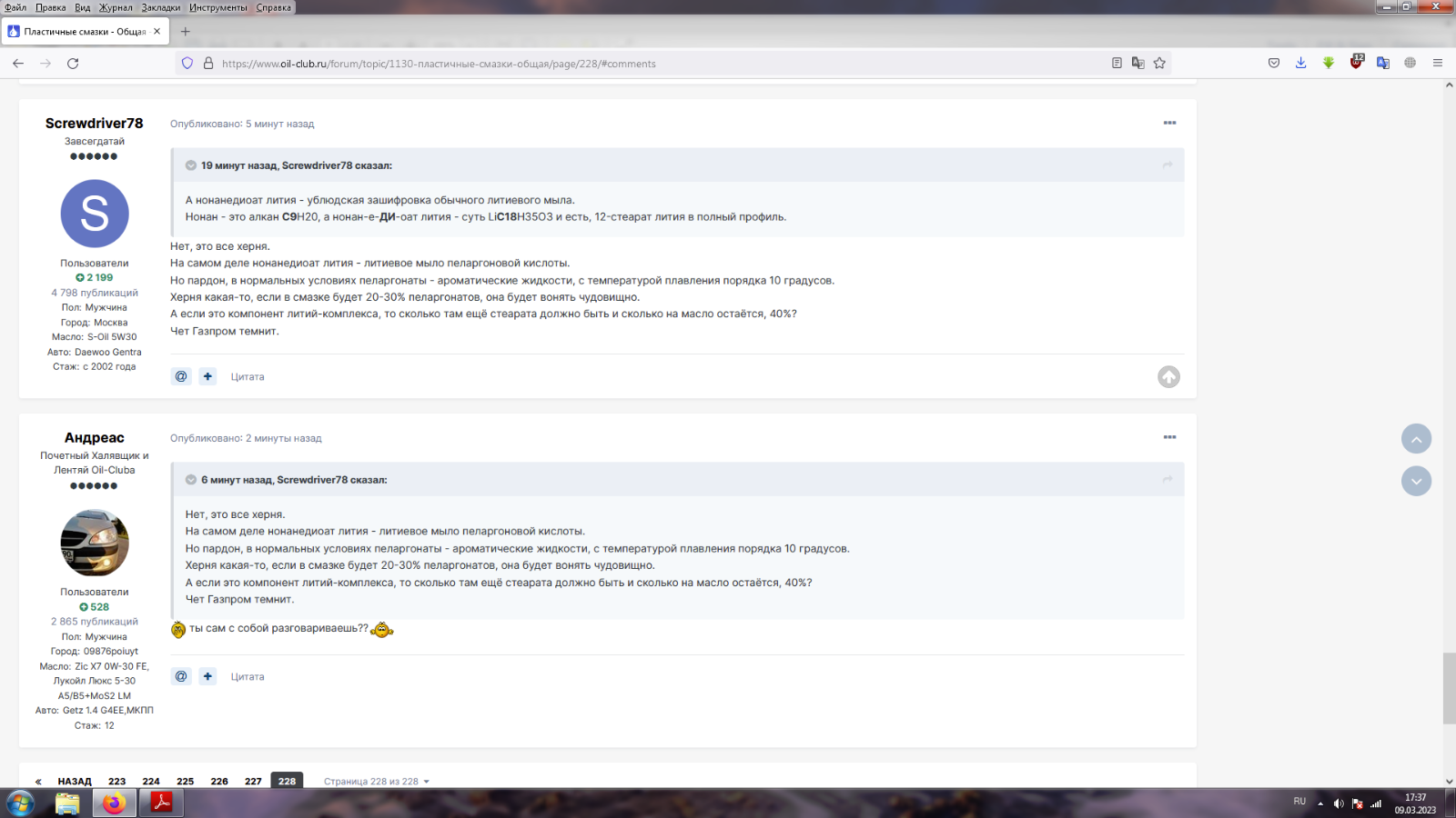

6 минут назад, Screwdriver78 сказал:
Нет, это все херня.
На самом деле нонанедиоат лития - литиевое мыло пеларгоновой кислоты.
Но пардон, в нормальных условиях пеларгонаты - ароматические жидкости, с температурой плавления порядка 10 градусов.
Херня какая-то, если в смазке будет 20-30% пеларгонатов, она будет вонять чудовищно.
А если это компонент литий-комплекса, то сколько там ещё стеарата должно быть и сколько на масло остаётся, 40%?
Чет Газпром темнит.
:Cherna-facepalm: ты сам с собой разговариваешь??:unknown:
