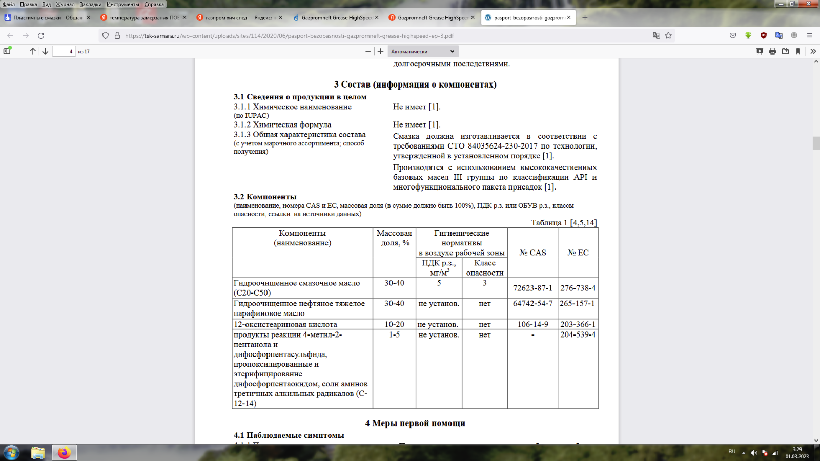

Значит как минимум у обоих в базе много гидрокрекинга- а как мы знаем:Gazpromneft Grease HighSpeed ЕР 3 - тоже  гидрокрекинг и как раз, дает низкую температуру замерзания в -40 и + 140(рабочая))) кратковременно может и выше выдерживать спокойно)))  и долгий срок службы.....
Использование смазки обеспечивает стабильное
смазывание подшипников в диапазоне рабочих
температур от минус 40оC до плюс 140оC с
увеличенным интервалом замены

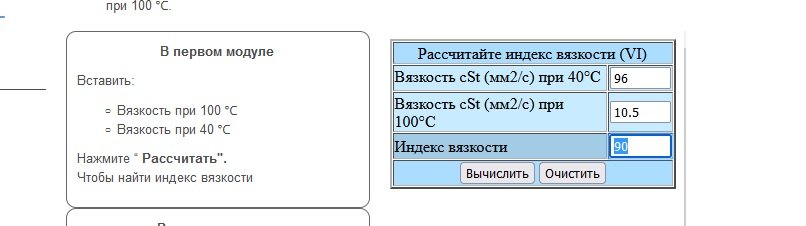

7)  У  LGHP2- какой индекс вязкости???- 90!!!!- как то не вяжется такой индекс вязкости с ПАО и эстерами.
И почему тут низкотемпературная планка,  не -50 тогда??

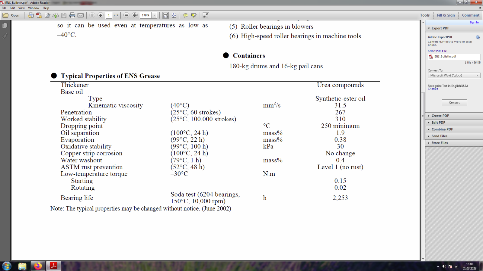

При том что ENS  полимочевина+синтетика) живет: в среднем 2253часа-  твой  "синтетичный SKF на ПАО и еще чего то там"  и близко не имеет подобного срока жизни.
ENS_Bulletin.pdf
750часов и рекордные 1000часов не идут ни в какой сравнение с ресурсом настоящих ПОЕ смазок от NSK ЕNS, NS7  АМ7- посмотрите их ресурс и вы поймете что достижение в 1000часов это мизер...
По факту 1000часов= 60 000км(в самом трассовом исполнении)))
любая синтетическая смазка от NSK ЕNS, NS7  АМ7- выхаживает минимум  в 3 раза больше
Вот так,  реальная синтетика  работает ..

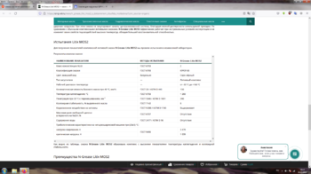

TDS_N-Grease Litix MOS2_CN187R.pdf
C.N.R.G. N-Grease Litix MOS2 — многоцелевая высокотемпературная смазка серо-черного цвета на основе литиевого комплексного загустителя с добавлением дисульфида молибдена и противозадирного (EP) пакета присадок. Благодаря отличным эксплуатационным характеристикам подходит для самых тяжелых условий эксплуатации: при высоких рабочих температурах до +160 °C, загрязнении узлов трения пылью и водой, больших механических нагрузках. Наличие дисульфида молибдена обеспечивает надежную защиту от коррозии и более высокий, по сравнению с обычными литиевыми смазками, интервал замены.
Новая смазка уже доступна для заказа в пластиковых тубах (0,37 кг) и металлических ведрах (18 кг):
N-Grease Litix MOS2 0,37 кг
Перейти к продукту N-Grease Litix MOS2
Соответствие требованиям: NLGI 2; DIN 51502 KPF2P-30.
https://cnrg-oil.ru/news/n_grease_litix_mos2_s_dobavleniem_disulfida_molibdena/?utm_source=organic
