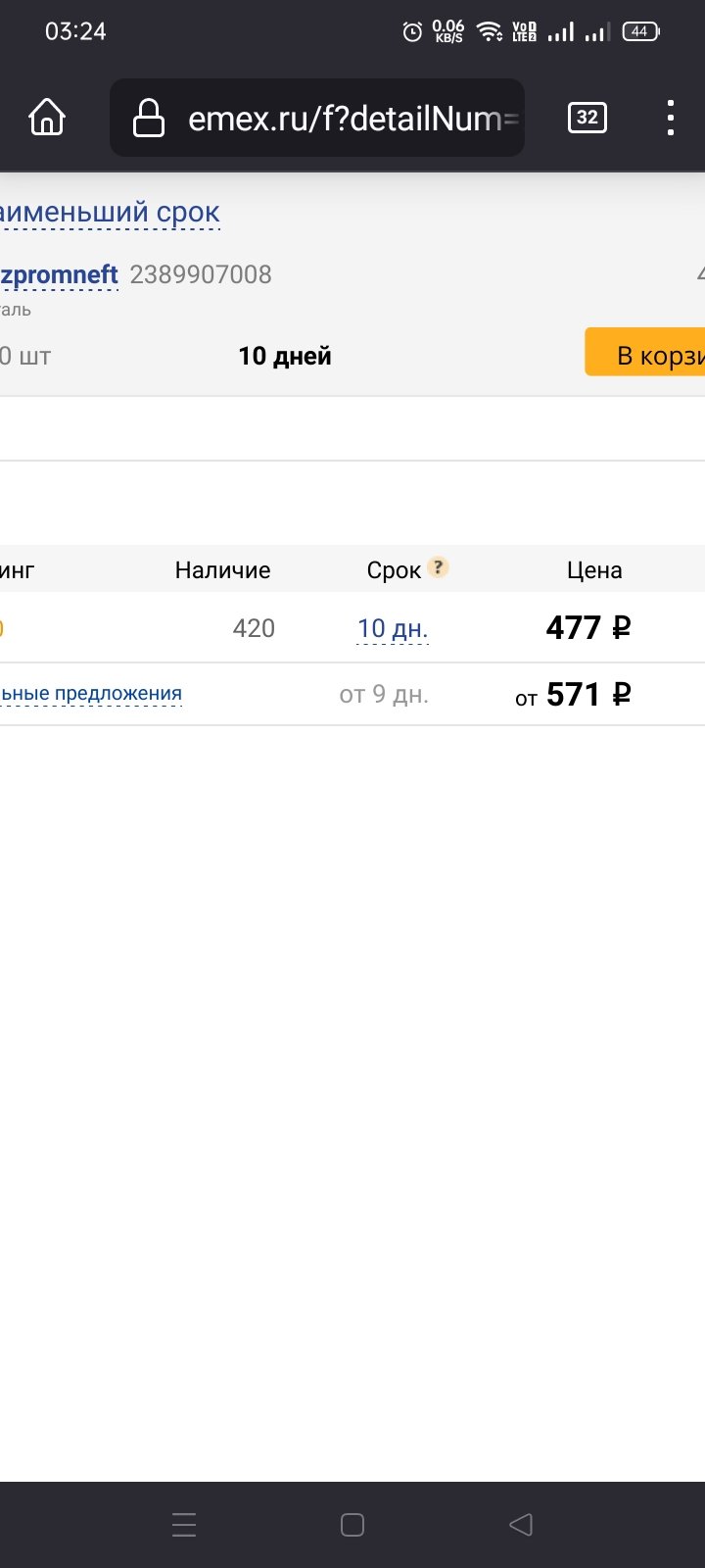

Короче - Покупай в коллекцию себе еще и Смазка Gazpromneft Grease HighSpeed ЕР 3 400 г 2389907008 за 480р- и она тебе реально понравиться- мне онауже 2 дня как нравиться!)))
Пока  еще она есть в продаже... чувствую скоро закончится и появится дай бог через 1-2 года когда все устаканится.
В плане высооборотистости.
В ней один условный "минус"- это гидрокряк 3группы а хотелось бы 100% ПОЕ -как у куодай-юши..):sarcastic:
Поэтому я нет-нет да 3-6 капелек ПОЕ позволю закаппать дополнительным бонусом  при закладке!)))- для самоуспокоения души.:blush:
 я думаю гидрокряк прослужит не 10 лет а скажем 4-5 лет если сравнивать с чистым ПАО/ПОЕ...- это ИМХО
Но даже и это круто в наших реалиях!))- тем более за такую низкую цену- имхо.
Та уже заказал
Obormot можно было не торопиться - её валом...
Да мне как раз нужна именно такая и прямм сейчас.

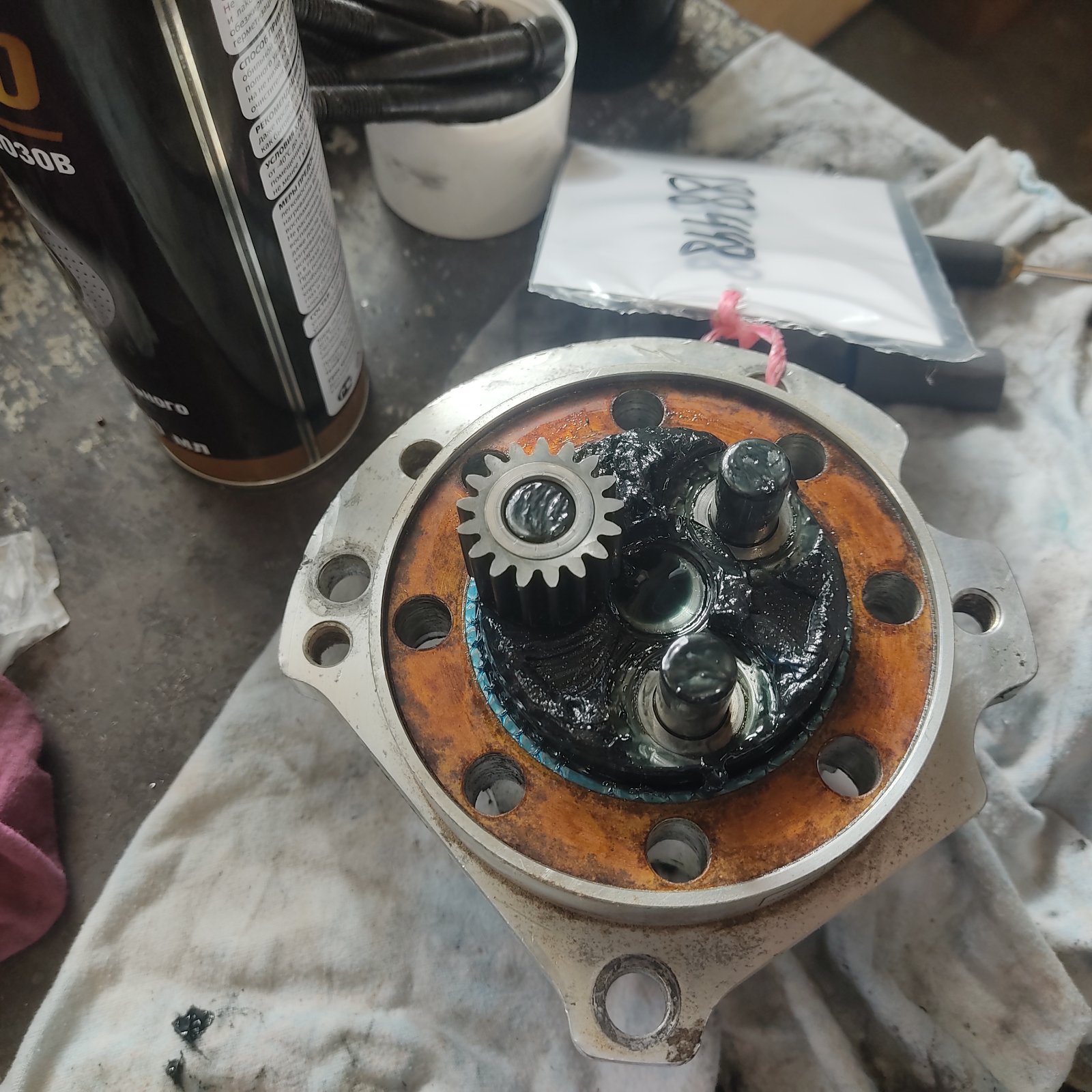

24.12.2022 в 13:02, Parxim90 сказал:
Подскажите доступный аналог смазки Esso Beacon 325 для редукторного моторчика, который развивает 3000 об. И внутри вот такое вот
Что я вижу, это искать с вязкостью ближе к 20, и все что с малой вязкостью нашел в продаже:

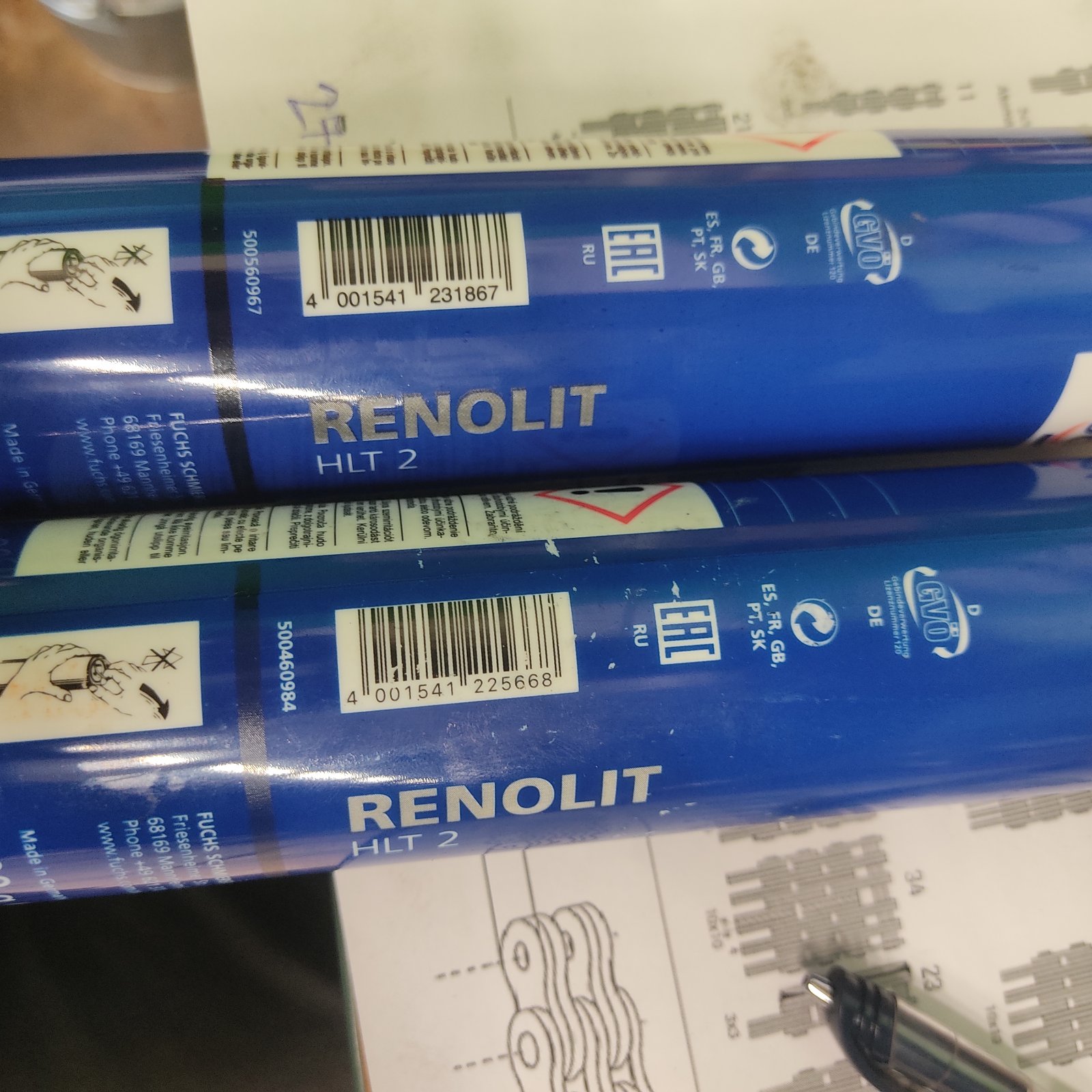

31.03.2022 в 09:31, Parxim90 сказал:
Старая туба FUCHS Renolit hlt 2 была 400г, а новая 380, и в целом отличаются, что наводит на мысль не подделка ли одна из них, может кто знает как это проверить?
