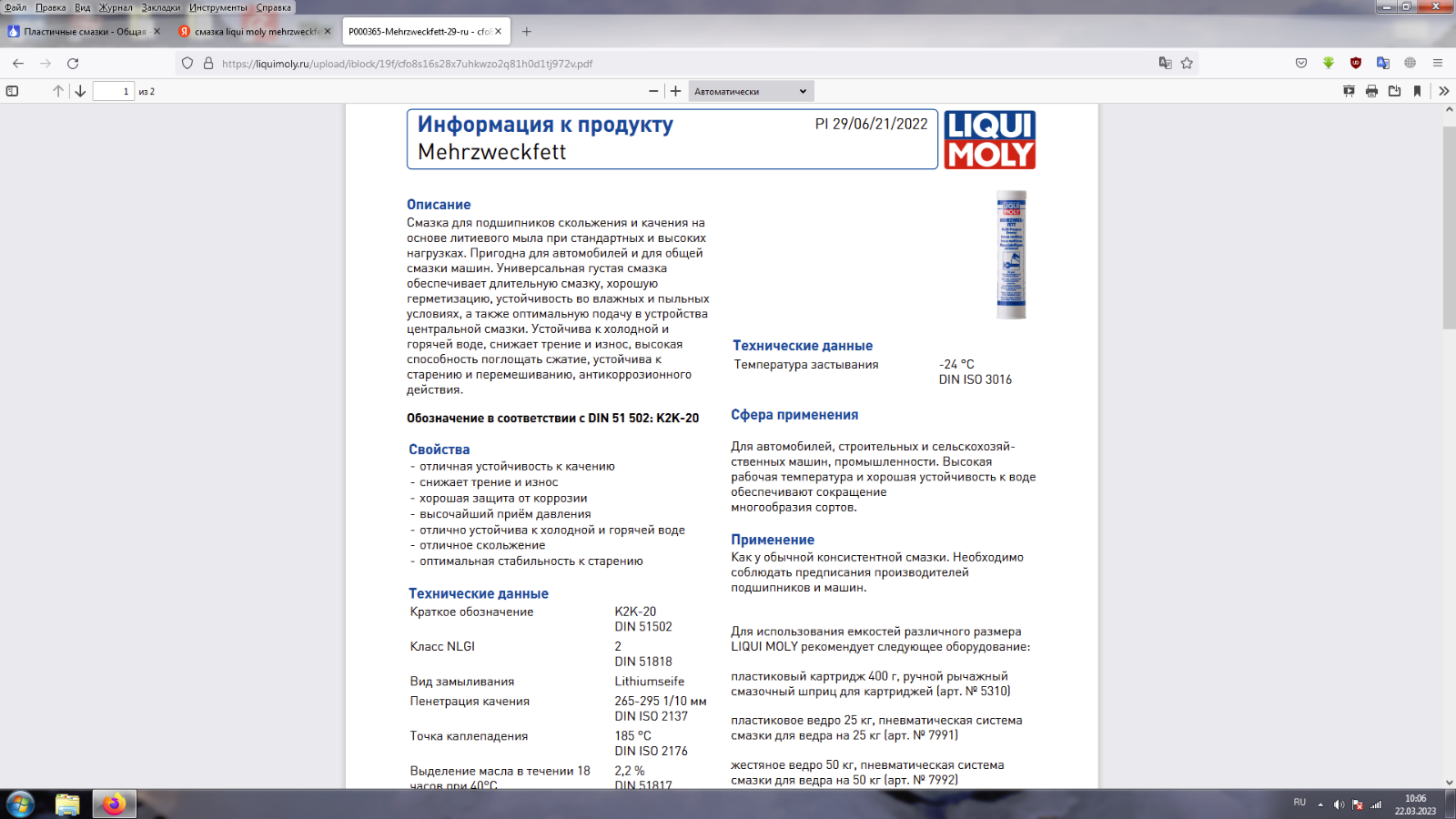

Как думаете Смазка LIQUI MOLY Mehrzweckfett за 550 р. вообще стоит внимания? Вроде обычное литиевое мыло, аналог нашего литола, но есть какие то добавки и вязкость 100 сс не часто встречается в наше время. В ситилинке похоже остатки распродают, поэтому такой ценник.
Изменено пользователем admkmax
7 минут назад, admkmax сказал:
нет не стоит.
 от слова совсем...
 обычный литол с вязкостью 100сст на минералочке.
 неплохой, но и не выдающиеся.- но свою цену оправдывает.

Кстати нигде не могу найти нагрузку сваривания у этой смазки. Не знаете?
