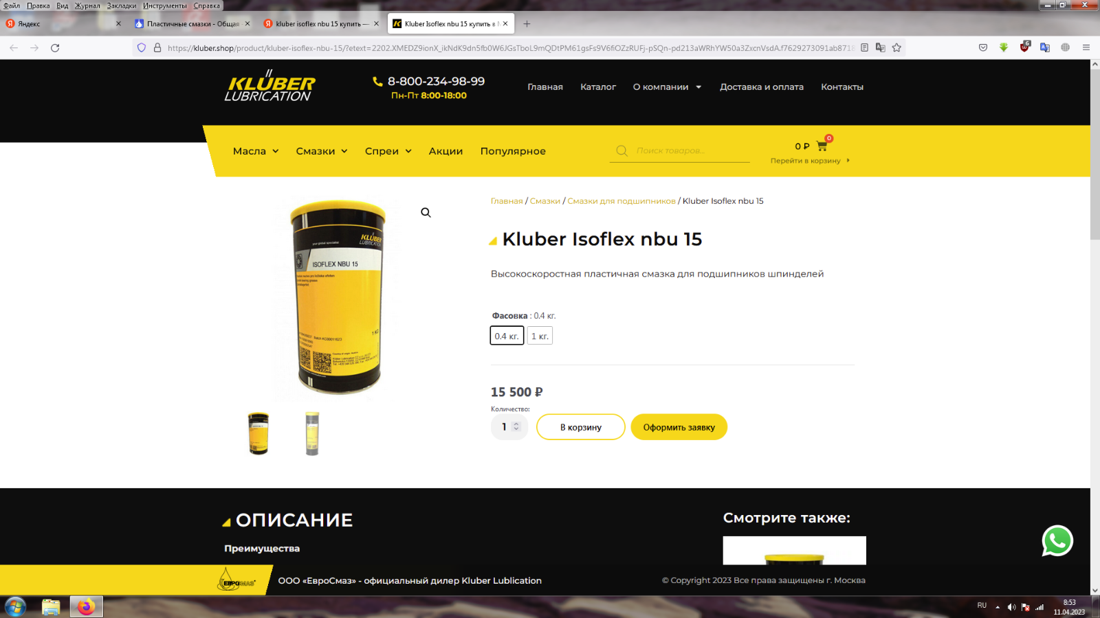

KLUBER ISOFLEX NBU15 :good2:- Ваще огонь, мечта мажора и страшный сон любого скряги....:yahoo:
Bechem Berutox FB22  и Fuchs Renolit S2- это же полный мусор по сравнению с клюбером- зачем его советовать людям этот лютый дешман,  :Cherna-facepalm:
Адекватные люди и профессионалы не должны смотреть в сторону смазок,  у которых ценник ниже 15 000р за 400грамм:dance2:

Если в магазине- да. А если на всем известной площадке- его валом. Учитывая сколько его надо в подшипник- можно сказать что даром.

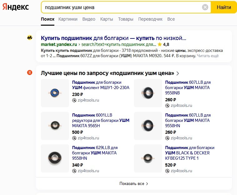

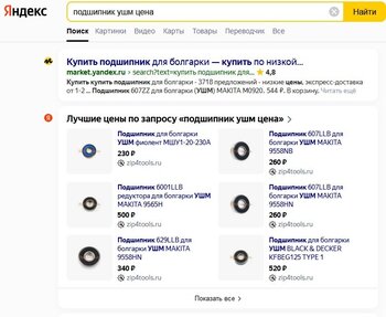

Настоящий:  Цирк Абсурда  заключается в том, что бы смазывать обычную УШМ  смазкой с ценником в 15000р/400грамм,  вместо проведения обычного ТО, по сути с копеечными затратами вы превращаете в дорогой и бесполезный фарс.
Только  неадекват, может  купить  клюбер с ценником в 15000р за 400грамм, для смазки двух подшипников в  ушм у которых ценник: 200- 500р, где  их нужно просто поменять.
И при этом советовать покупать его другим, для подобных целей.
Вот где настоящий цирк  и абсурд...:pardon:
