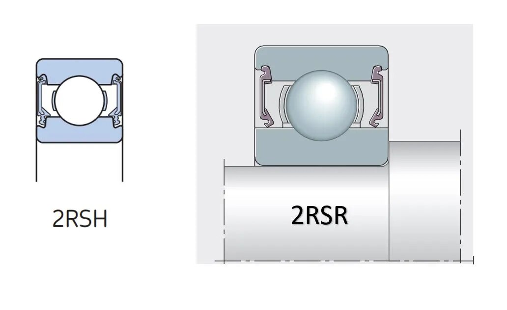

Знатоки можете подсказать что за смазка скрывается в обозначении:  LHT23 у SKF?
 Заказал подшипник SKF 62032RSH/C3- вроде глянул по уплотнениям он не хуже чем NSK DG, а вот тип смазки какой там понять так и не смог.
https://yandex-images.clstorage.net/EL521wB98/5308acn9YBx/IzlA7a5FaoCwCUccMWPbTHvrNzFLQKWocdZUsGxK59Fx246CrFbsq5jGrSAEC2yfiG4lhVqZPvQd4OoX8GUQYbI6BWguVXzQcc1WmyZinos86-dzjoT35D9bDzkixDgdu5GABy7XPnzIwTzzXZdoF1mzepzLhSRrQXO2w681zPwpZV_zrIQpwHkNikP4ohsTvSv2cUEAP2h6ngl3KQp2Er9fwk9mXH84jhEx91aVMtvZMXtYD8MjqYjwMgZgNgszKuaROuBBp4syBMZJ9KjelbsicP7Ji3pndhJGciEKf594WU7MbB6994cWOL1U0b5W37E71wZNLCqPfzqH57oFtmep17_lRCsINQ5CC3guW1o_p_T6yMp0KbmWSjqjTH0UOVCGBe3Xt7mF2j2-Uphx1Rp4u9tFyCWrhL57w6exxb1j7t664sNnyDMEhkdw4RGZu-989YeH9OE9kE56IAexm7gZSofnVDJ8z5z7NRKVNFnSP3Vbx4yt6Qx_f05hdQE0ayVWfG6IaEG8jw2FNGGTFHzlefGDRf3juhmGcKsDcZN0WAJJo56-901fPXgb0TrdEfZw18YM4m7Jc7OBaLlIPaItmf8jAifGeYZLArZuWtS0pjA2S8T0o70aTDqrjTZXeRJNyCjV9TeEm3v3l9B5Xpr8PFEIyOhlxTS7QSGwzj6nqVj7r8bgjDzJgg6zbNJd-WL688cN8CG50cN6J8pwXXFZgkQl2LU0Rhz8cxORuhxfMLRXDM6s402w_8rkvo32567bfqULZEhxy0GEN6TakbPpePKMjftrNBoMc2ZGehb_GMdI6pc98M_ZMLTfHvicGv50U8CJ6a2Nv3sIY7rBuyPsG7KiBKGAfEkJRDLimla-bjK6Aw7zrfKQhTEsCr8SOtWBySucfDVMmfr-mxy-VhDydJRKA2ggRT0zQKV9QHdqbF23r8kuyDwBz4W475SeeyV1Oc-MeyH22MH_po
