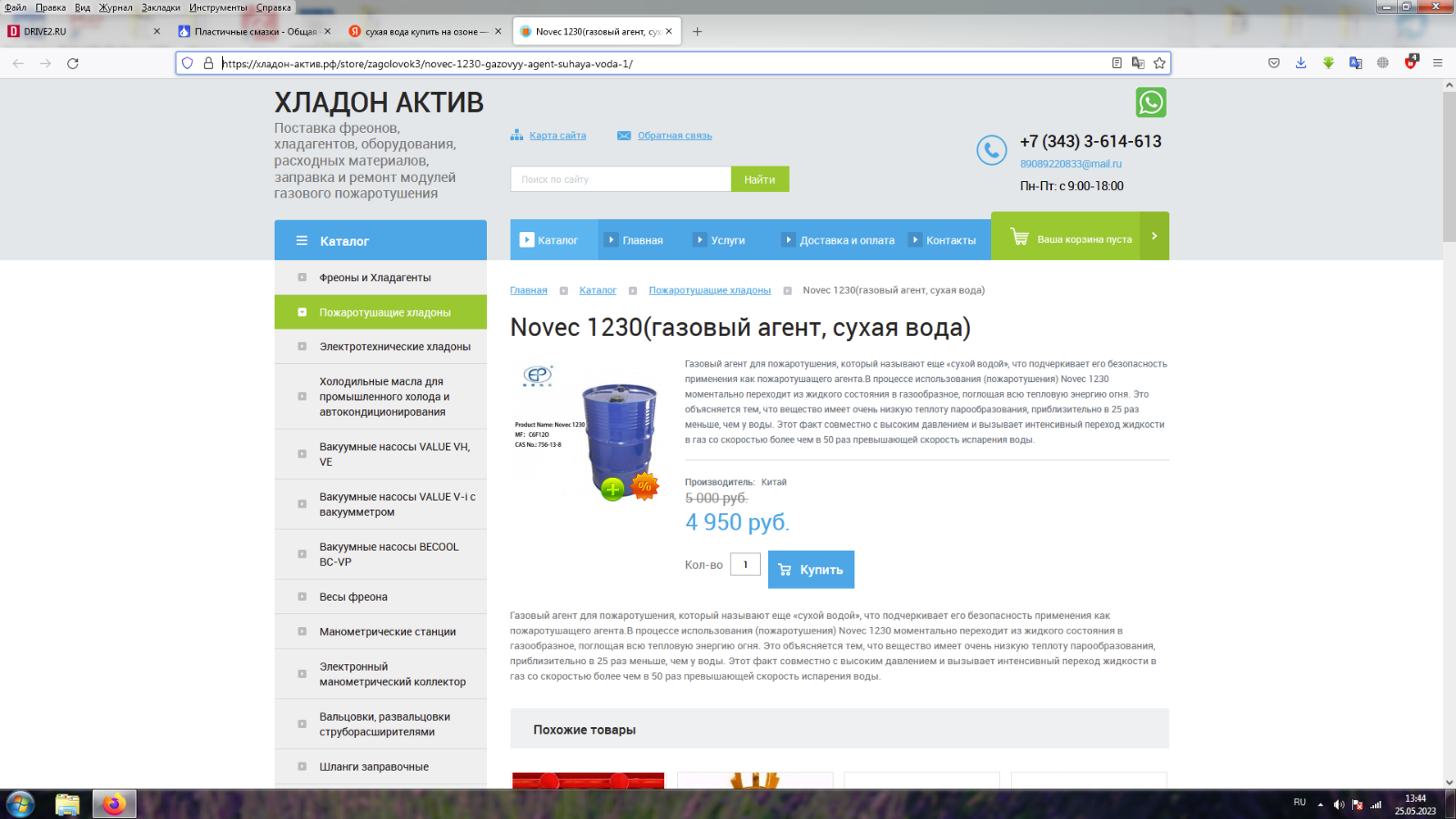

Впринципе если- нету вакуумного насоса можно использовать просто любую инертную защитную среду под рукой: балоны с Азотом, аргоном, а так же сухая вода(Novec 1230 (фторкетон ФК-5-1-12, хладон ПФК-49) — жидкость без цвета и запаха, иногда называемая «сухой водой». Химическая формула — CF3CF2C(O)CF(CF3)2 (перфтор(этил-изопропилкетон), шестиуглеродное вещество, разряд фторированный кетон (названия кетонов R1—CO—R2 по правилам радикально-функциональной номенклатуры строят, перечисляя названия радикалов R1 и R2 в алфавитном порядке перед словом «кетон»)- они вытеснят воздух методом замещения.:pardon:
38 минут назад, Андреас сказал:
у нас при заправке "аргона высокой чистоты" не вакуумируют баллоны; смесь сварочную надо искать; азота не видел нигде, а уж про "сухую воду" первый раз слышу :) Да и в насос надо вакуумное масло, которое служит не долго, а стоит дорого. В общем, решил на коленках из гипса, стружки и бумажки замесить :)
18 минут назад, oil4054 сказал:
Где Вы живете??.:unknown:
 Сейчас магазинов  с дставкой по миру и России полно- вопрос лишь в сроках и цене доставки..:drinks::Connie_cleaning-glasses:
https://www.avito.ru/moskva?q=novec+1230+сухая+вода
https://хладон-актив.рф/store/zagolovok3/novec-1230-gazovyy-agent-suhaya-voda-1/

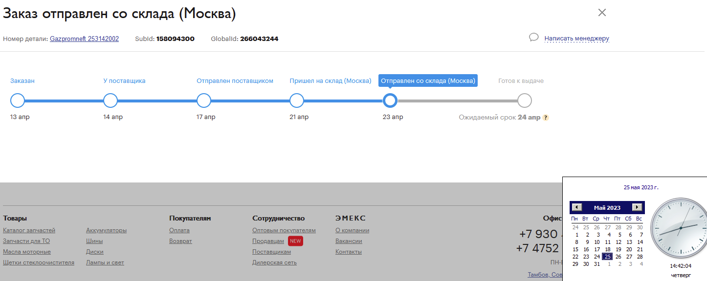

Уездная губерния Тамбов, это 500 вёрст от Московии на юго-юго-восток; будете ехать обозом, запрягайте четвёрку лошадей, иначе встрянете на наших северных болотах ещё на месяц (сейчас встрял Емекс) :)
1 час назад, Андреас сказал:
ну-да-ну-да... надеюсь емекс привезёт товар к концу июля :)
Будем посмотреть...:popcorm:
Наверное курьер пешком доставляет или автостопом)):sarcastic:

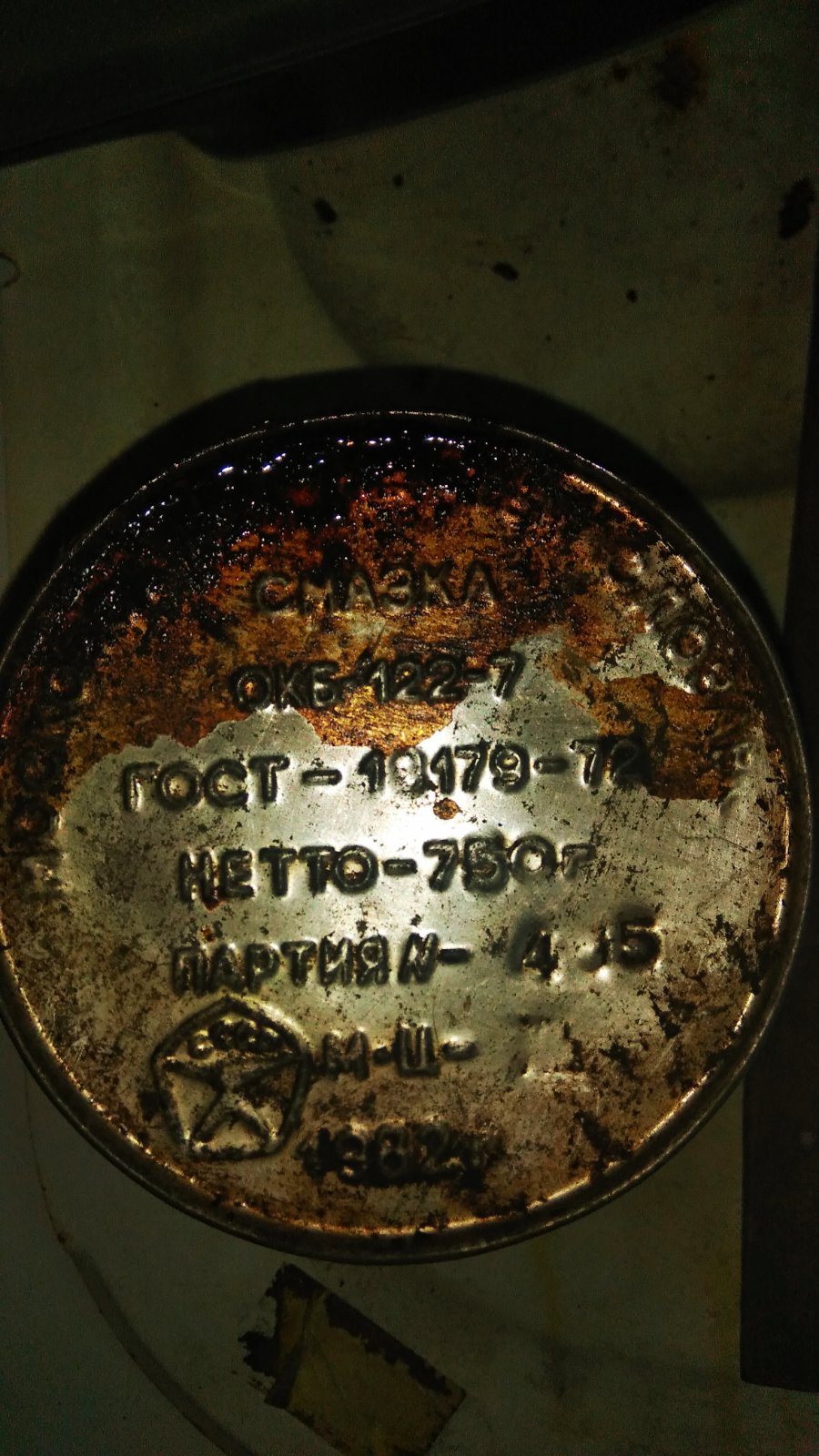

Досталась по наследству ОКБ 122-7, в авто её где то возможно использовать.?
В самом авто лучше этот хлам не использовать ( даже для петель ворот гаража лучше подобрать что-нибудь из современных смазок ).:Cherna-facepalm:
13 минут назад, tesloil сказал:
Хлам из-за истекшего срока годности? Или сама смазка гуано?
Выкинуть жалко.
Изменено пользователем Perch
Расставайтесь с "прошлым" без сожаления .;). Да , сама по себе смазка ни о чем . Ну совсем уж не ответственные узлы смазать можно и то только для самоуспокоения .

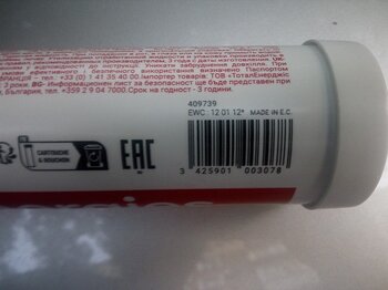

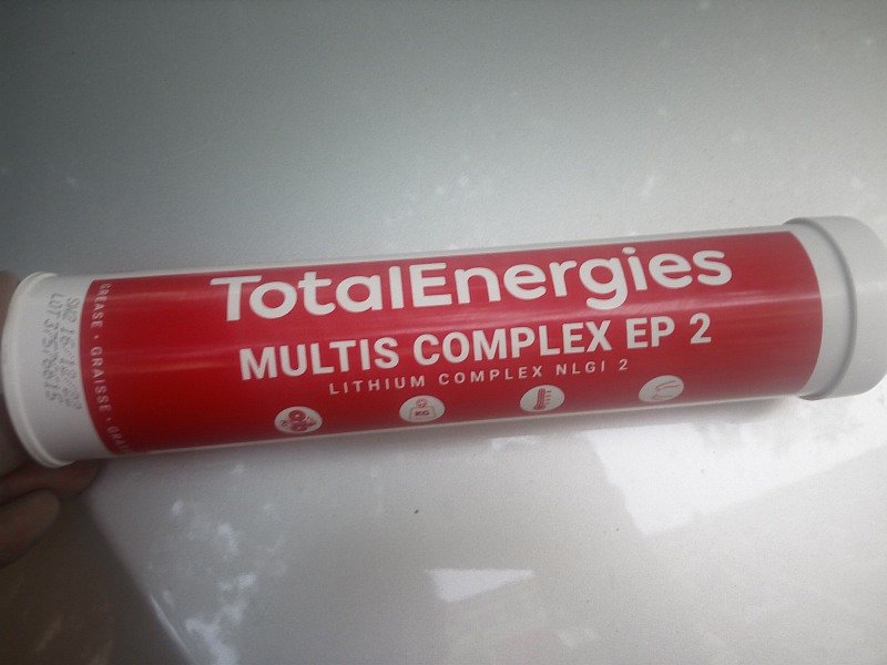

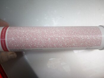

12.05.2023 в 23:45, Screwdriver78 сказал:
Посоны (и дамы), в emex по артикулу 160816 Total Multis complex ep2 400g по 220р
Кому нужен породистый литий-комплекс с вязкостью 165 на минералке, фактически забесплатно, налетай пока есть.
Заказал, ХЗ, что там придет, но цена канеш странная.
IMG_20230526_200107.thumb.jpg.8bfc67fe74313373efb359de472c7114.jpgIMG_20230526_200118.thumb.jpg.87696c08c51270a12b36999f8d8b68b5.jpg
IMG_20230526_200130.thumb.jpg.38d6078a080f6871f40ecd95f252d6d5.jpgIMG_20230526_200341.thumb.jpg.0ff9e12c89f3e713db4a485daaef9747.jpg
Вот, за 220 рублей
Спекуль смекнул, что отдает хорошую вещь бесплатно и поднял цену до 512р (ну этос емексовской маржой), я считаю - по нынешним временам и эта цена - почти бесплатно, берите, пока 590 штук у спекуля ещё есть
