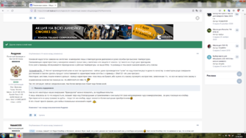

Основной недостаток самазок на синтетики  и минералке лишь в температурном диапазоне и сроке службы при высоких температурах.
Смазывающие характеристики у минералок немного лучше чем у синтетики а по защите от износа- тут много на откуп дано присадкам.
Если узел к примеру обслуживается переодически а рабочие температуры  не выше 80гр- то разницы в том какой смазкой мазать нету совсем
.Screwdriver78-  2) Насчет производителей шлак не все так однозначно:- сейчас даже производители "шлак" на ходу пометки рвут и даже по качеству  в некотором роде совершили достижение и смогли сделать продукт сопоставимый по характеристикам хотя бы с к примеру с Shell S2- это уже прогресс
Некоторые, местами, пошли немного дальше : правдо характеристики  пока лишь на бумаге, ибо нужно эту смазку проверять на практике, заявленным ттх,  но все же выпустили смазку в ограниченном количестве похожую на : KLUBER ISOFLEX NBU 15.:Connie_cleaning-glasses:
Так что ситуация  сейчас неоднозначная, тем более завтра она станет еще более иной.
Уже за это некоторых наших вчерашних "бракоделов" можно похвалить, за подобные попытки.
Я лишь опасаюсь за то что жадность их, возьмет верх над благородными устремлениями и они выпустят свое непроверенное чудо в микроупаковке,  за цену похожую на клюбер.
При пересчете на цену грамма/ за рубль - тогда тот же клюбер, вдруг окажется более выгодным приобретением:sarcastic:
И это станет просто фиаско, для любых похвальных начинаний и идей .:pardon:
