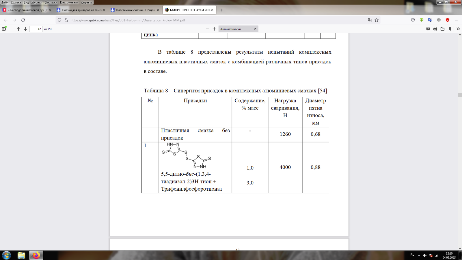

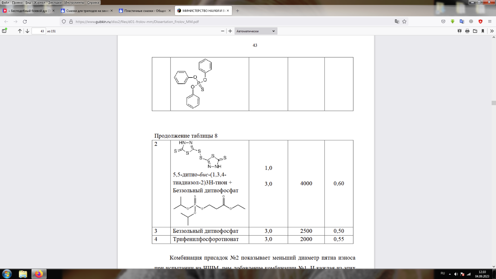

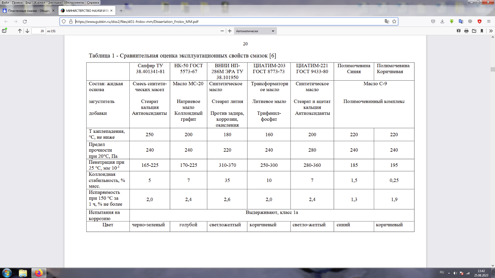

Уважаемые модераторы форума прошу вас закинуть данную работу в шапку для ознакомления с текущими тенденциями и  перспективой развития пластичных смазок на основе полимочевины:

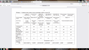

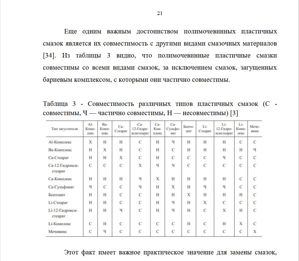

Публикую полную работу для ознакомления всем желающим.
Тут море таблиц, картинок, красивых и многообещающих цифр, формул и другой подробной информации, а так же ссылок на мировые исследования из разных стран, в том числе на исследования японских и других ученых.:drinks:
От себя добавлю- данная работа очень интересная и актуальная, в ней предоставлено большинство исследований и перспектива разработок рецептур на основе российского сырья в рамках импортозамещения.:Connie_cleaning-glasses::good2:
326208533_.thumb.png.d4041eda9bf4d55166748d53c765f7e3.png791568122_..thumb.jpg.0072184c0bd3c47fac01968ff69062ab.jpg
 Самое интересное начинается с 11 страницы
https://www.gubkin.ru/diss2/files/d01-frolov-mm/Dissertation_Frolov_MM.pdf
2019952173_..thumb.jpg.1d2572e0e5be4fa40df26e2ef23fa18a.jpgDissertation_Frolov_MM.pdf

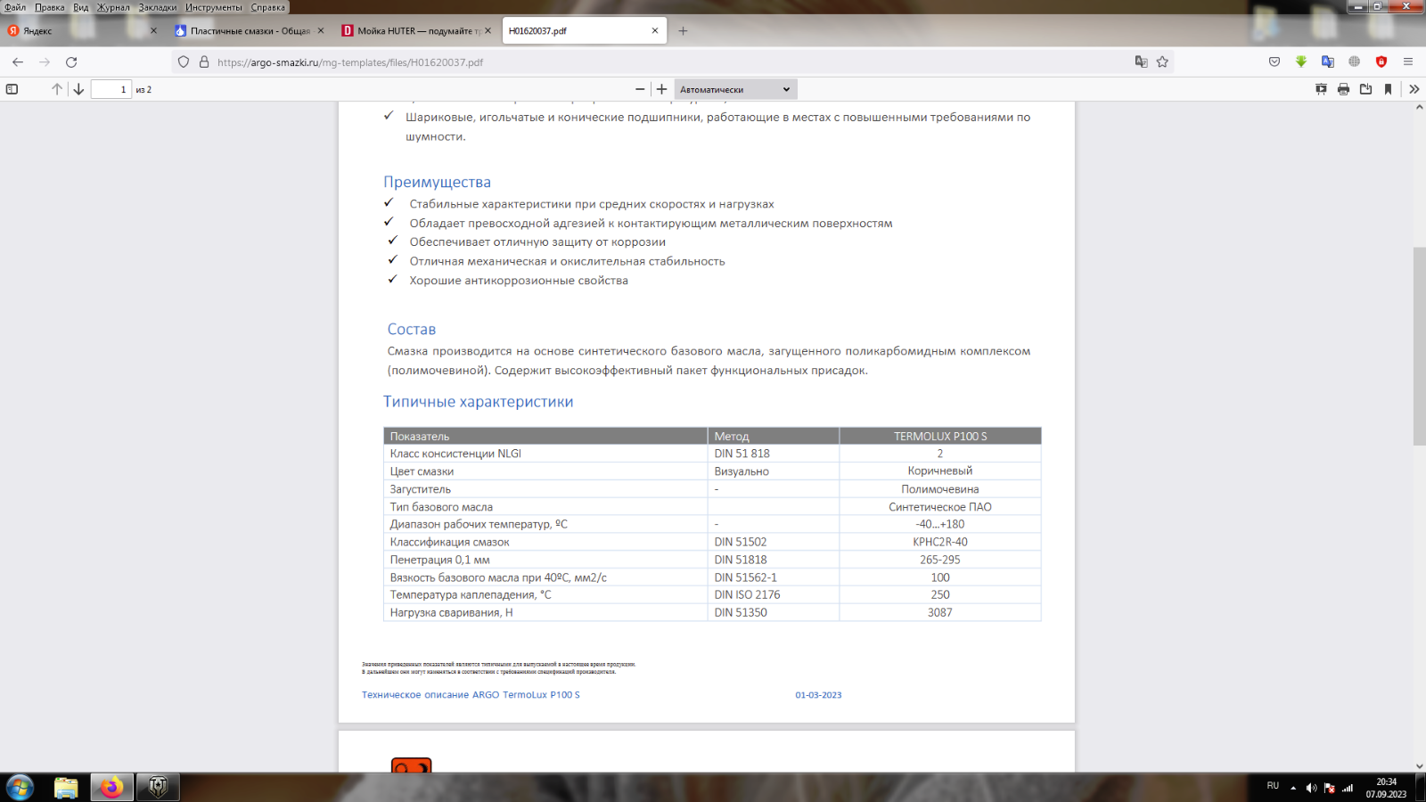

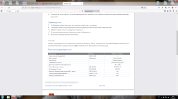

 Вот подробный перечень методик испытания пластичных смазок  по всем параметрам: https://dspace.susu.ru/xmlui/bitstream/handle/0001.74/17489/2017_266_burdikovpa.pdf?sequence=1&isAllowed=y
1)AMSOIL Synthetic Multi-Purpose Grease - NLGI # 2 синтетическая многоцелевая смазка.   и  RedLine CV-2 имеют оба одинаковый загуститель сульфонат-кальциевый комплекс??
2) кто нибудь пользовался   Bel-Ray  Synthetic PAO Grease NLGI 2 Водостойкая многоцелевая смазка на ПАО 400 г (аллюминиевый комплекс), можете поведать отзывы свои?
 Стоит ли она внимания и где ее можно успешно применить.
ттх тут.
https://radelmarket.ru/upload/iblock/5f9/62570-no-tox-food-grade-high-speed-grease-tds-ru.pdf
https://radelmarket.ru/upload/iblock/115/termalene_electric_motor_bearing_grease_rus.pdf
https://mirsmazok.ru/news/pishchevaya_smazka_bel_ray_odobrena_na_chistykh_proizvodstvakh/
Водостойкая смазка, высокоэффективная во влажной среде
Рабочий диапазон от -40ºC до 204ºC (от -40ºF до 400ºF)
Подходит для замены Rocol Sapphire Premier

41 минуту назад, CarTech сказал:
Уважаемый, полимочевину по сути ни с чем нельзя смешивать... Скорее всего там просто не устойчивый загуститель, и то, если честно, пока НИЧЕГО не слышал об этом продукте в действии.
Полимочевина- это самый стойкий загуститель, с крайне низким маслоотделением.
Если  же загуститель "не стойкий",  но указанна как полимочевина - это уже наводит на мысль что где то кроется обман...
Ее 200%- разбодяжили непойми чем, либо банально загустителя и "иных стабилизаторов" не доложили, и сильно не доложили.
2) Полимочевина смешивается прекрасно с литием и литиевым комплексом...
Я лично так смешивал и  клал в ушм...- все прекрасно работает- жаль только литиевая часть там очень быстро умирает и смазка разжижается сильнее- и  все то масло - что удерживала литиевая часть, ложится на плечи полимочевинному загустителю.
В итоге получается: "ни рыба-ни мясо".
 Мои слова можете самолично проверить и убедится  на практике!)):Connie_cleaning-glasses:
Подробности тут: https://www.gubkin.ru/diss2/files/d01-frolov-mm/Dissertation_Frolov_MM.pdf
1013862710_.thumb.jpg.47db88f28fec1efda64eda54a1307d79.jpg180331268_.thumb.png.cce4f8129ee8a2f4dd74bcafb44672d7.png178796847_.thumb.png.92cb09b890130f674658a6aa067ad51f.png
 Влияние присадок и компонентов на свойства смазок :
страница  номер:  40
964194583_.thumb.png.f900ed8fbadb45b6fdbfc74804d7dd2c.png1961379497_.thumb.png.4c9f8e79e4fb3c960061ae15c6f484ce.png1455280289_.thumb.png.d52cba972891a36b42df934f861b491f.png1916636868_.thumb.png.14b974a13e244514d41e2c7e7e253e34.png595749287_.thumb.png.418e5ca2fe5801930777d9486b3892f3.png
4 часа назад, Андреас сказал:
страница  номер:  40
Ваш вывод сделан на диссертации кандидата, даже не указавшего в итоге источник (не нашел, могу быть не прав)? На какой источник опирался автор - я так и не понял, скажу лишь то, что в подавляющем большинстве данных о смешиваемости полимочевинных продуктов, большинство из таких таблиц будут говорить о том, что почти ни с кем ПМ не мешаются кроме себе подобных (лично у меня это и доказано на практике). И то Ваш пример о смешиваемости литиевого продукта с ПМ, с последующей проблемой с разжижением как раз доказывает больше мои слова, нежели Ваши...Тем более, большинство смазок для УШМ , даже оригинальные, делаются на литиевой основе, и довольно долго показывают свою адекватность в подборе в данный узел.
3 часа назад, CarTech сказал:
Если вы почтенный сомневаетесь, в ценности данной работы и в знаниях кандидата наук и доцента Килякова А. Ю из  РГУ нефти и газа (НИУ) имени И.М. Губкина.:unknown:
 Видимо вы почтенный, более осведомленный в данном вопросе и уважаемый ученый имеющий иную точку зрения, может быть вы предоставите свою работу которая смогла бы на основании изложенных фактов поставить под сомнение   данного ученого?:Connie_cleaning-glasses:
 А мы дилетанты так сказать попробуем сравнить полученную информацию и проверить ее ценность, - ведь так проще прийти к общему знаменателю, чем огульные и без предметные, словесные баталии тут разводить.;)
6 минут назад, Андреас сказал:
Если вы сомневаетесь в  ценности данной работы и в знаниях кандидата наук и доцента Килякова А. Ю из  РГУ нефти и газа (НИУ) имени И.М. Губкина.:unknown:
 Видимо вы более осведомленный в данном вопросе и уважаемый ученый имеющий иную точку зрения, может быть вы предоставите свою работу которая смогла бы на основании изложенных фактов поставить под сомнение   данного ученого?:Connie_cleaning-glasses:
 А мы делетанты так сказать попробуем сравнить полученную информацию и проверить ее- ведь так проще прийти к общему знаменателю, чем огульные и без предметные словестные баталии тут разводить.;)
А вот это уже демагогия , я лишь обратил Ваше внимание на то, что эта таблица в работе ученого не является "несущей стеной" или чем-то основополагающим в его работе, и тем более  понимания о результатах данной таблицы и откуда они взяты - нет. А вот остальная информация в сети, говорит об обратном...Просто ознакомьтесь, а не пытайтесь словесно кого-то превзойти, тем более не понимая того, кто на самом деле по ту сторону клавиатуры. Ознакомьтесь, прочитайте, и ,надеюсь, постарайтесь немного усомниться в таблице из работы Марка Михайловича.

К слову насчёт несовместимости: сама по себе полимочевина - это просто прошок вроде твёрдой резины, она едва ли может быть несовместима с чем-нибудь в других смазках. Другое дела, что если смешать ПМЧ смазку и какой-нибудь "литол", то может получиться, что синергетического эффекта не будет, вместе загустители будут работать плохо, а по отдельности загущающей способности не хватит и смазка разжижится. Либо напротив недопустимо упрочнится. Предугадать это заранее сложно, поэтому производители подстраховываются и пишут, что "низзя".
4 часа назад, SanTix сказал:
Стойкий - да, с маслоотделением всё не так однозначно, хорошие комплексы и бентонит/силикагель её превосходят. Но совместно с мочевиной применяют разные присадки и поэтому товарные смазки в целом очень хороши по маслоотделению, да и полимеры мочевины и микроструктра порошков могут быть разные. Есть на рынке и мочевины потеющие и комплексы лития, притом из бюджетного сегмента, что вообще не потеют маслом.

Смазка TermoLux P100 S EP2 туба-картридж 0,37 кг  1 296 руб. (0Категория:  Синтетические смазки  Артикул:  Н01620037
Полимочевина на ПАО...- у кого есть выложите фото самой смазки очень интересно сравнить с вмп- там тоже коричневая.
Слишком красиво что бы быть правдой :sarcastic:

Предположу, что при смешивании полимочевинной смазки с любой другой, полимочевина "вытащит" в себя масло из "любой другой".
И в итоге при смешивании двух смазок nlgi2, смесь будет не nlgi2, а иной консистенции, попробую угадать - меньшей.
Возможно именно поэтому она "несовместима".
